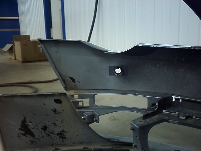

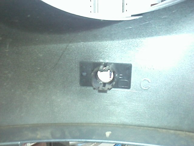

кронштеин для датчика приклеен к бамперу на 2-у сторонний скотч, датчик имеет 2 защелки и вставляется в кронштеин
пример
