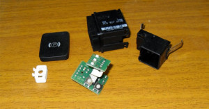

    2. Ремонт кнопки электронного ручника!!! (ошибка Control Head – 02443)
    Наиболее встречающейся неисправностью системы электронного парковочного тормоза в автомобиле Passat B6 является выход из строя выключателя, который расположен на панели. Стоит отметить, что при возникновении этой неисправности не всегда с первого раза удается поставить машину на парковочный тормоз или же снять с него, а также на приборной панели загорается желтая лампа индикации неисправности данной системы. В память блока управления электронным парковочным тормозом записывается ошибка Control Head – 02443, свидетельствующая о неисправности выключателя.
    Перед тем как осуществить ремонт следует внимательно прочитать память ошибок.
    Ремонт выключателя начинается со снятия и разбора кнопки.
    Причиной нестабильной работы кнопки являются микровыключатели, которые расположены на плате. В связи с загрязнением контактных площадок они перестают обеспечивать надежный контакт. Поэтому их следует заменить.
    Заметим, что плата разведена под четыре кнопки, которые включены параллельно парами, однако установлены лишь две кнопки. Наличие же четырех кнопок положительным образом сказалось на надежности выключателя тормоза. По этой причине рекомендуется установить четыре кнопки. После ремонта работоспособность системы электронного парковочного тормоза восстановится без каких-либо дополнительных манипуляций, однако ошибки в памяти блока управления будут вплоть до удаления их при помощи диагностического сканера.
