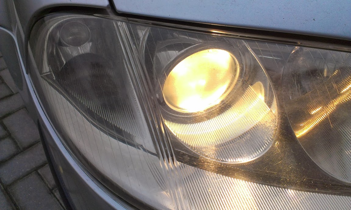

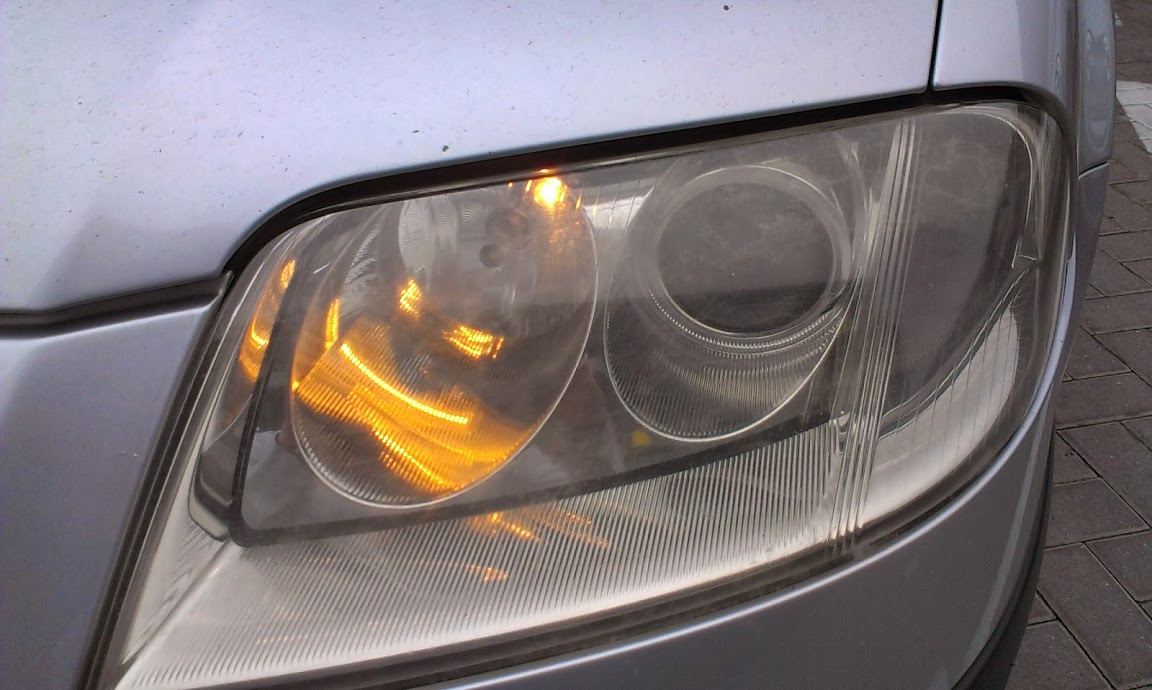

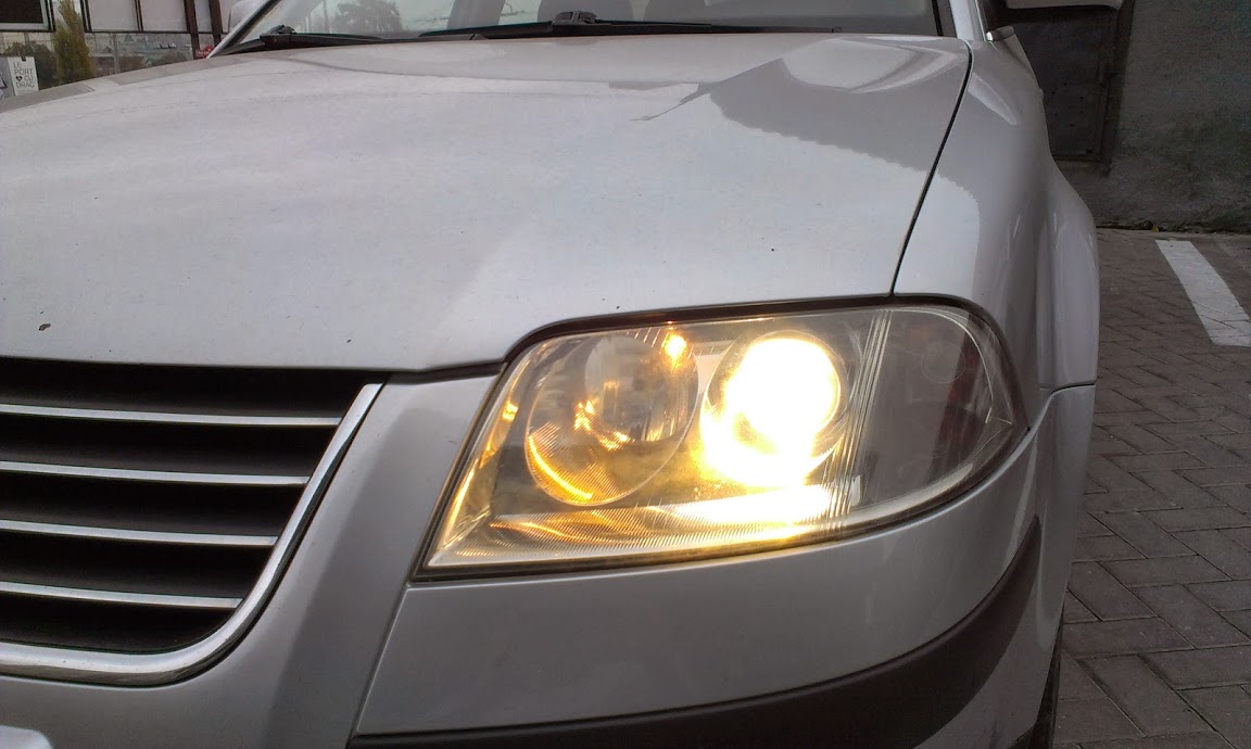

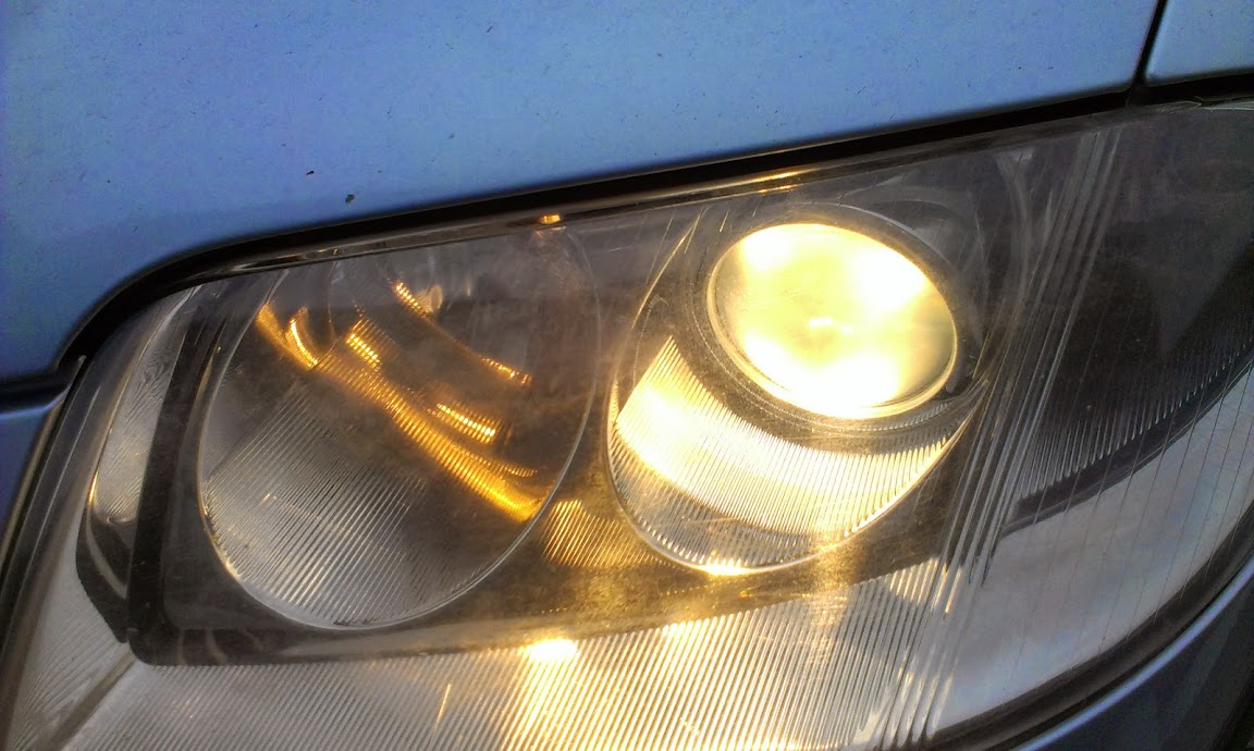

Привет, Вань! Вчера только прочитал твой ОТЧЕТИЩЕ! молодецу тебя там первые фотки где линза чистая - свет включен? а то мутная линза - свет включен, а где чистая - как будто без света
а ты говоришь про игру света там
а про мытью фар - не знаю, че-то я очкую )))

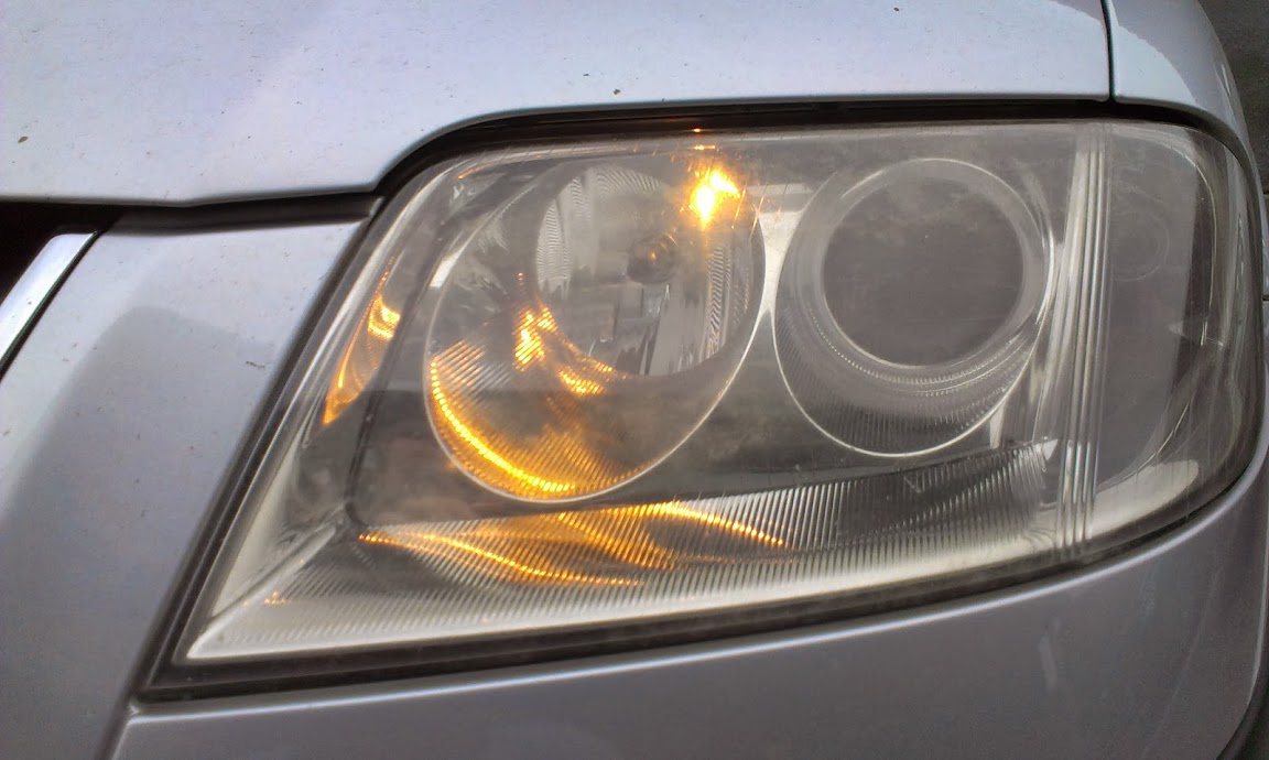

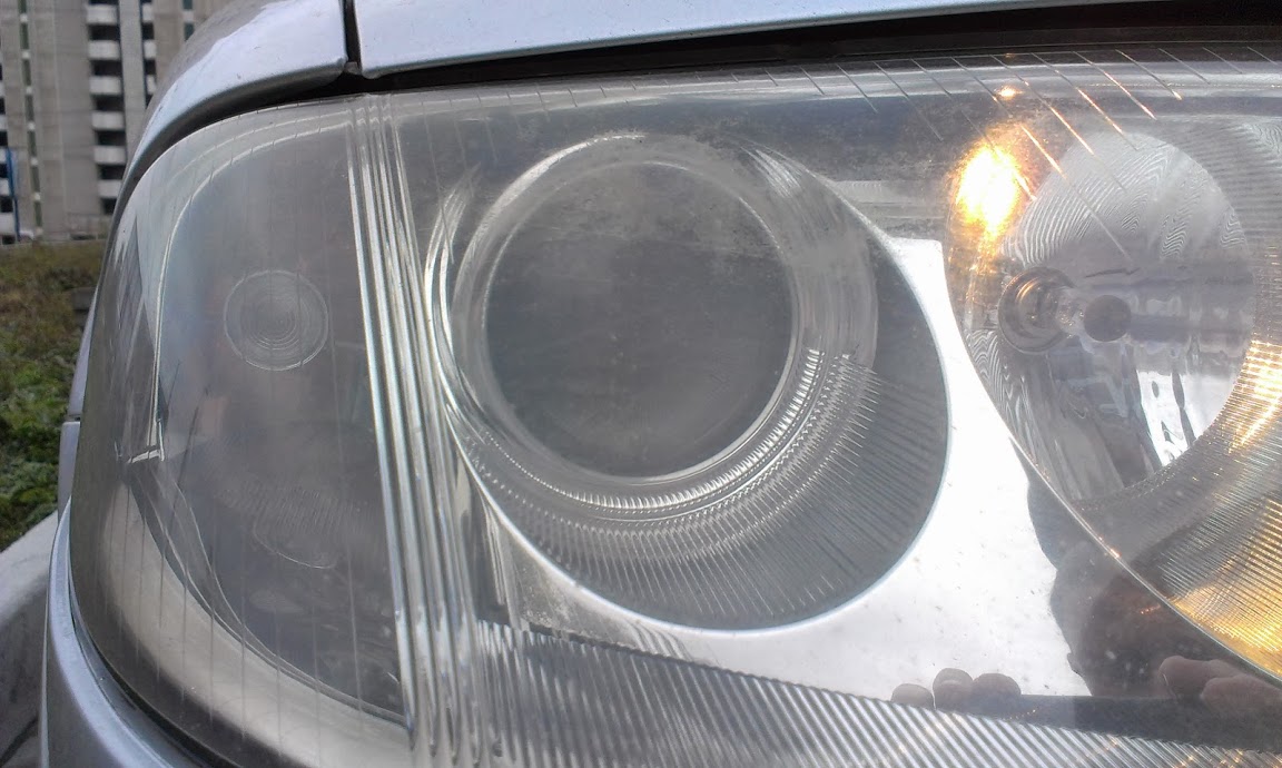

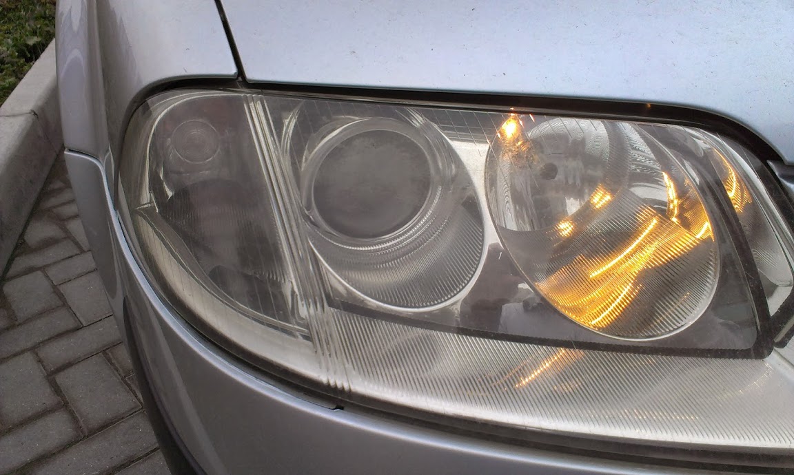

Очень хорошо видно что как минимум линза сильно загажена пылью)![]()

линза в пылюке...стекла на полировку и эффект будет..заодно глянешь отрыжатель

Да я б не сказал, что стекляхи на фарах слишком не живые, а вот внутри мыть однозначно![]()
