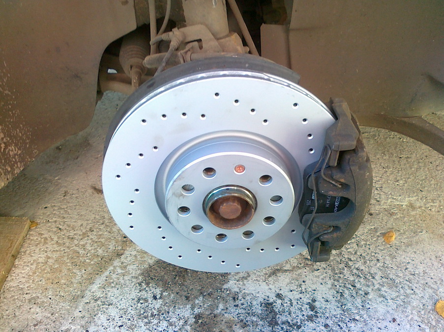

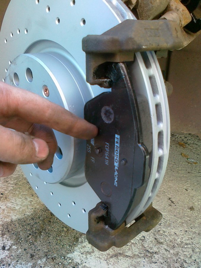

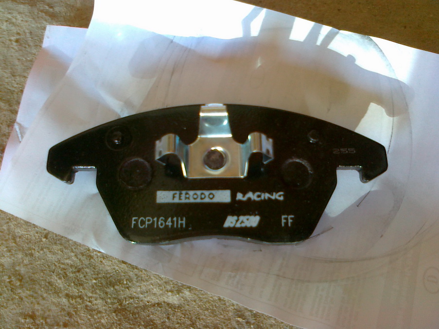

- Ferodo DS2500 FCP1641H спортколодки для трековой езды, как позиционирует их сам Ferodo

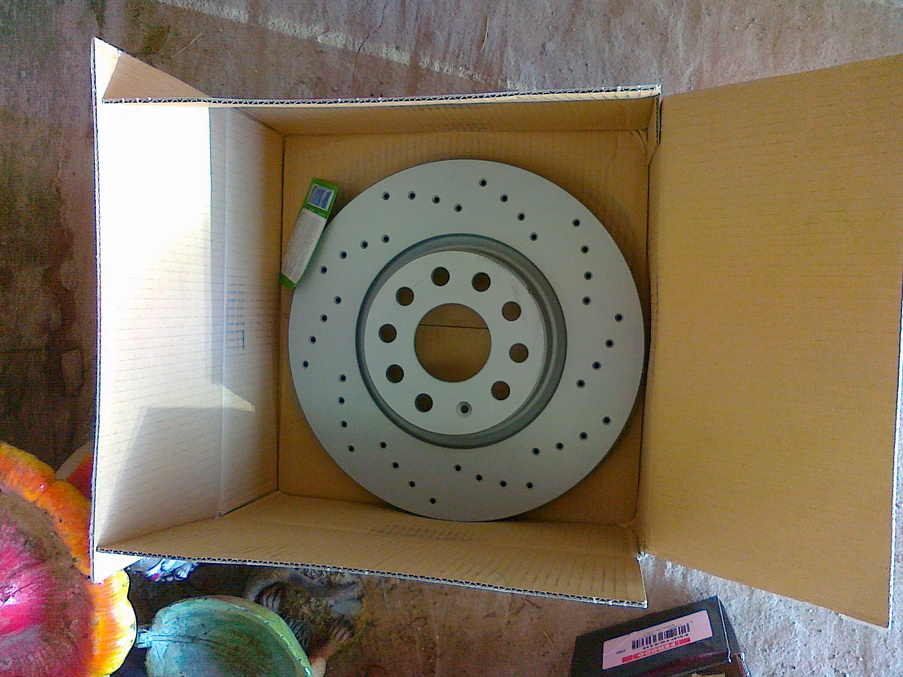

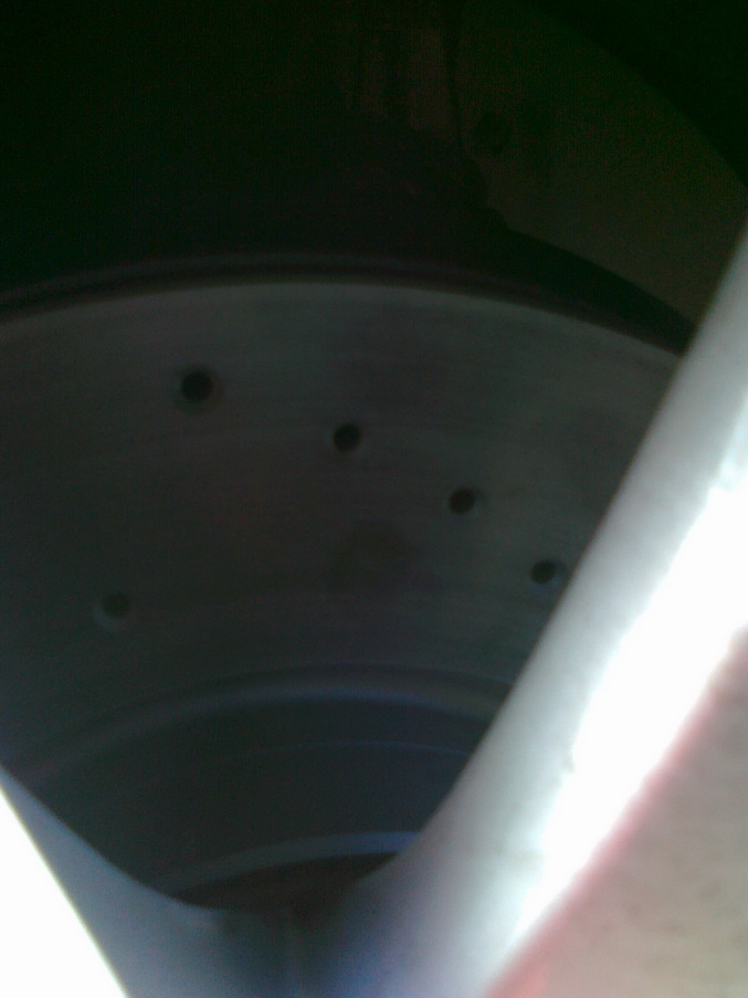

- Zimmermann Sport 100.3300.52
Высокотемпературные колодки с увеличиенным коэффициентом на "горячем" и перфорированные диски.
Размер штатный 312х25мм.
Диски:
Колодки:

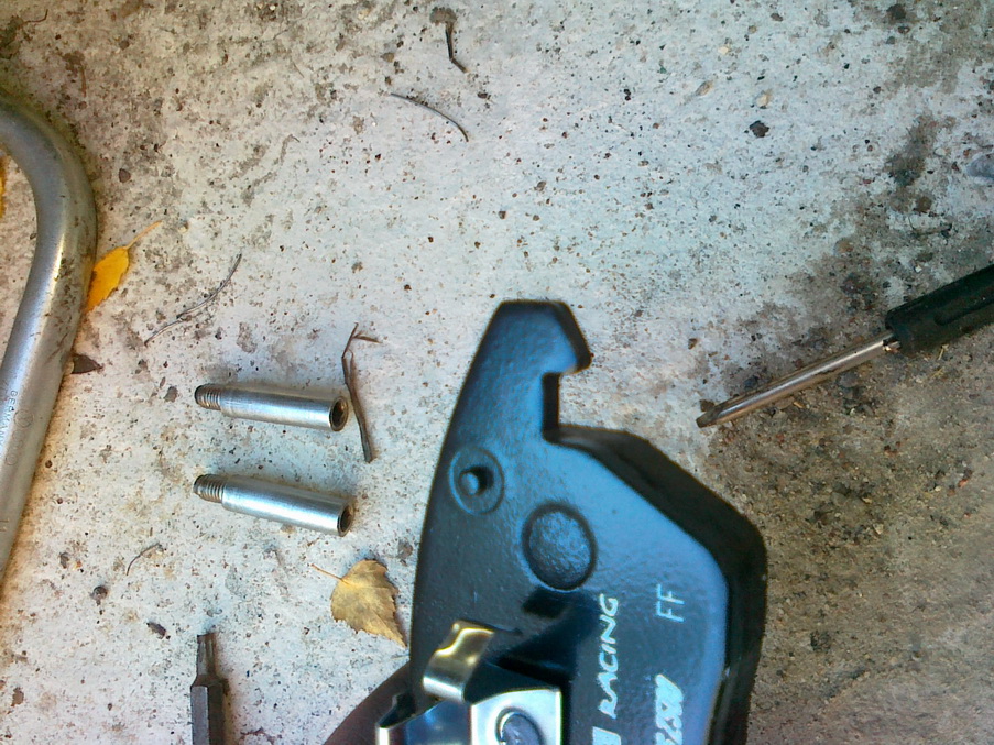

Описывать процесс замены не буду. Он ОПИСАН 100500 раз.

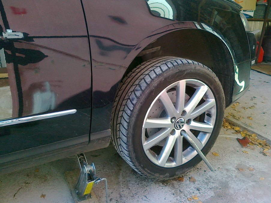

Но я добавлю некоторые коррективы, которые принесут удовольствие от правильного износа и правильной работы тормозов.

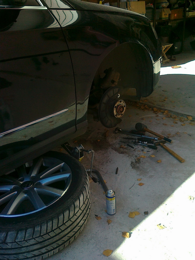

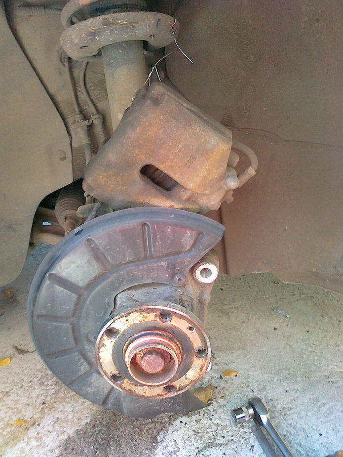

Откручиваем все как обычно. Мне помогла метровая труба, чтобы снять скобы
Все снимаем...как обычно
Чистим ступицу.
Сначала щеткой, а потом шкуркой.
Чтобы никакой ржи или остатком ржи или грязи. Шкурку 160-200 норм.

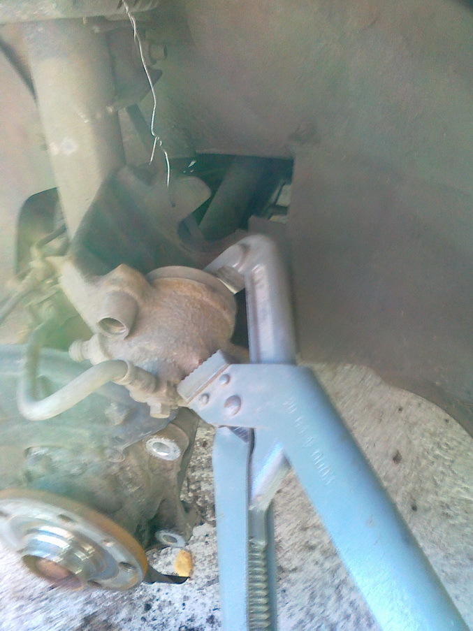

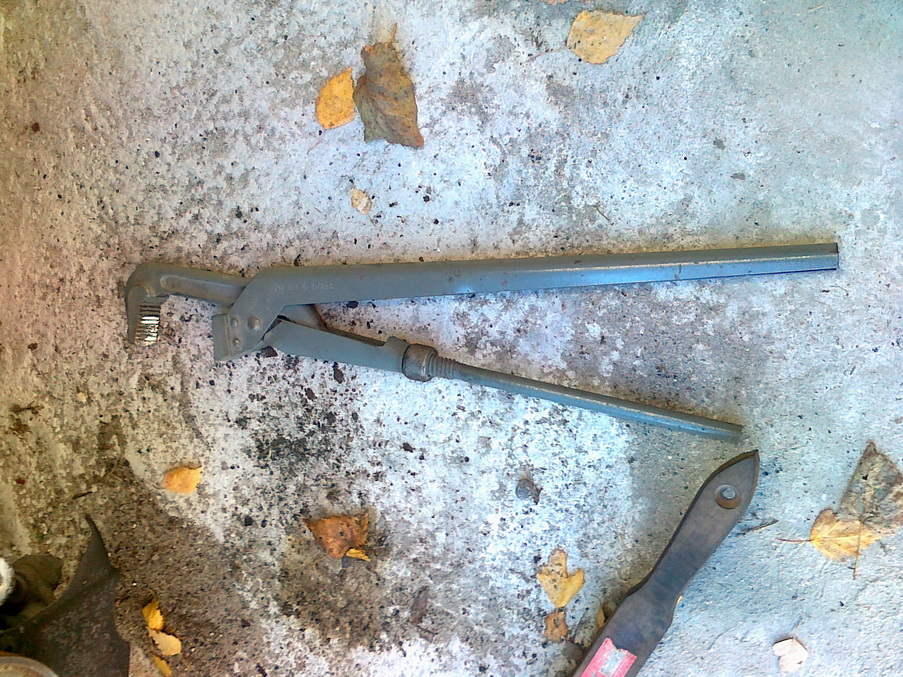

Идеальную вещь я нашел для вдавливая суппортов. Буквально раз-два-три и суппорт вдавлен

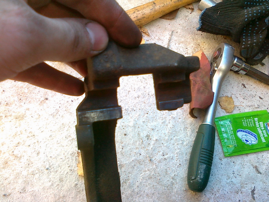

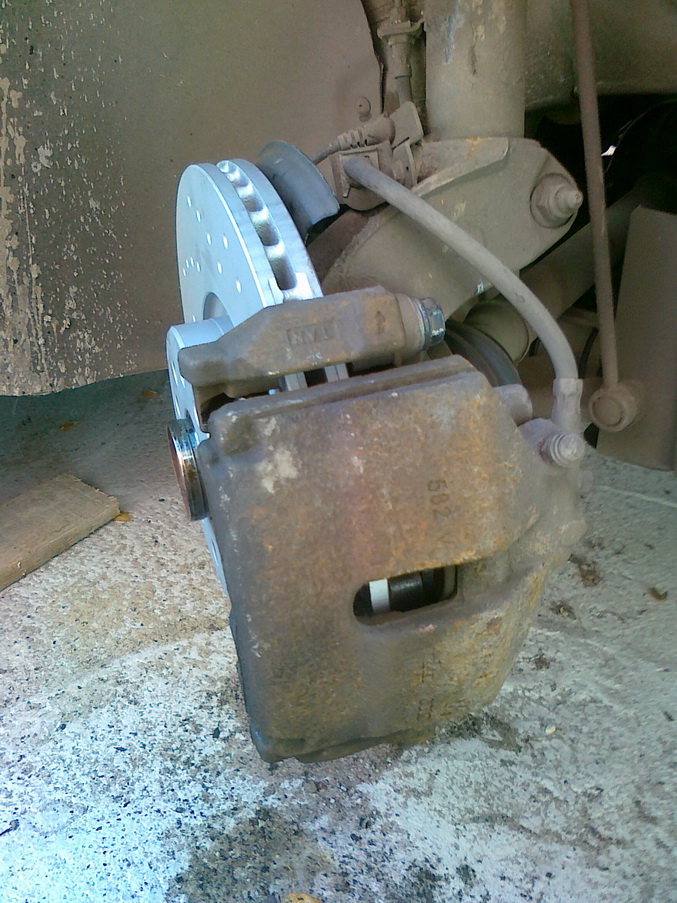

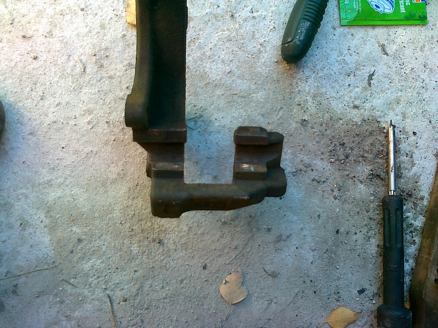

Берем скобу.
Внимательно смотрим на места, где сидят колодки.
Вот эти места чистим отверткой, потом шкуркой, потом еще раз шкуркой, можно щеткой.
В общем они должны быть идеально ровными и чистыми.
Потому что любая грязь там может затруднить хоть колодок и мы получим доп.износ и плохой накат.

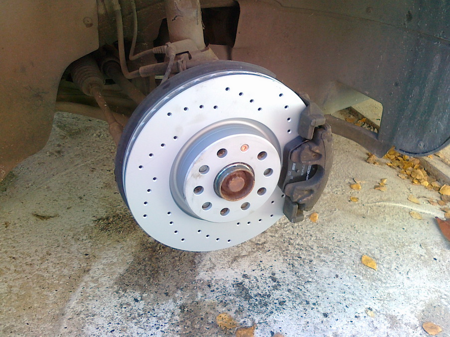

На чистое место ставим диски. И ставим скобу.

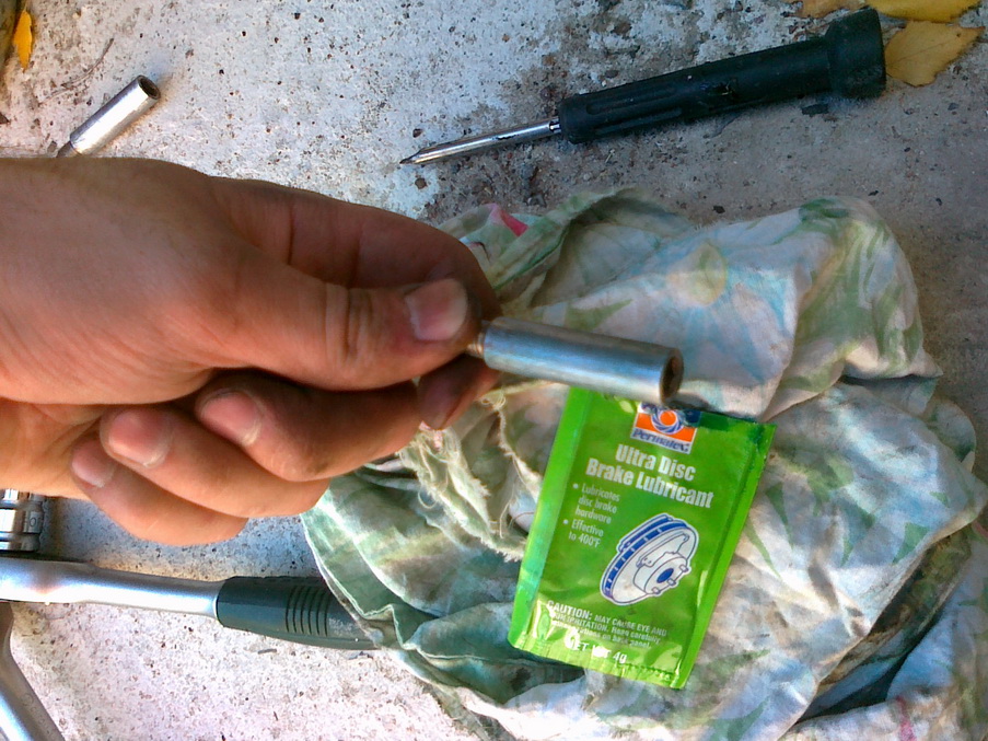

Берем заранее купленную высокотемпературную смазку Permatex и смазываем эти самые чистые поверхности.

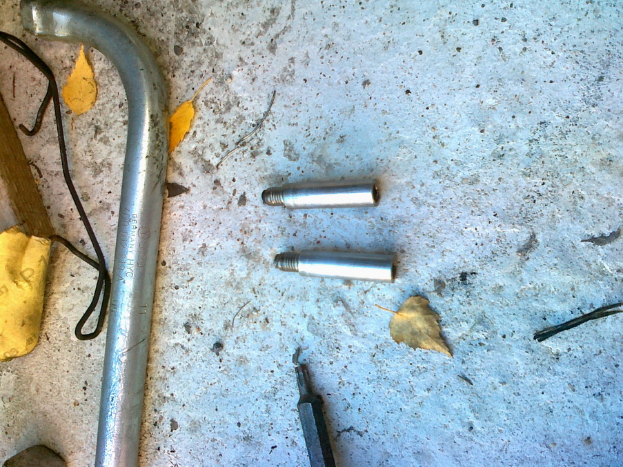

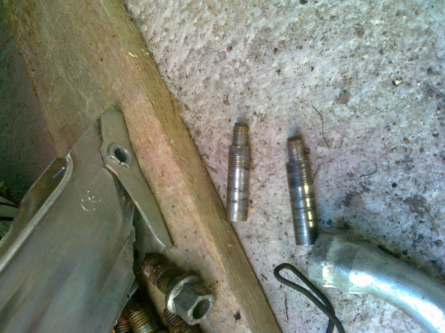

Смотри на направляющие.
Мои имели жалкий вид
2 вида шкурок 220-ая и 1200ая творят чудеса
Смазку наносим на направляющие тонким слоем.
Резьбу тоже можно смазать, хуже не будет.

На самых колодках так же обрабатываем поверхности, которые будут контачить со скобой.
Надеваем суппорт на направляющие, которые уже смазаны и готовы
Не забываем про защитные колпачки:

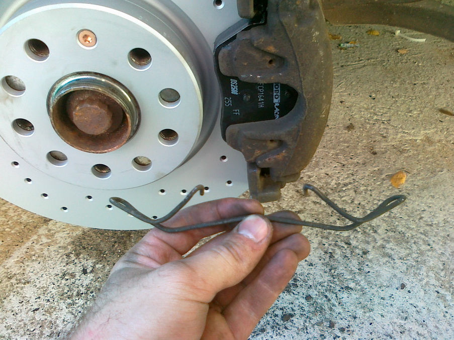

Вроде все готово
НО НЕТ...забыли пружинку!
Такие красивые тормоза вышли!

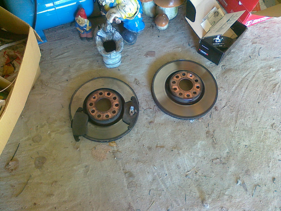

А это для Шотландцаего мечта про клиренс Пассата
Старый хлам. Толщина 24мм, кому-то надо?

И еще забыл один момент.
Новые диски и колодки необходимо прикатывать.
Хотя бы 500-700 избегать торможений в пол и перегрева тормозов.
