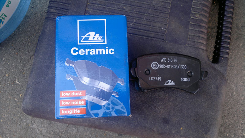

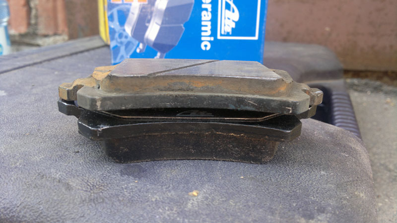

На коробке было написано что они для Тигуана
В гараже была коробка со старыми колодками решил их сравнить, чтобы уж наверняка
По размерам они совпадают, так что можно ставить

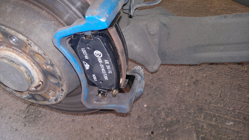

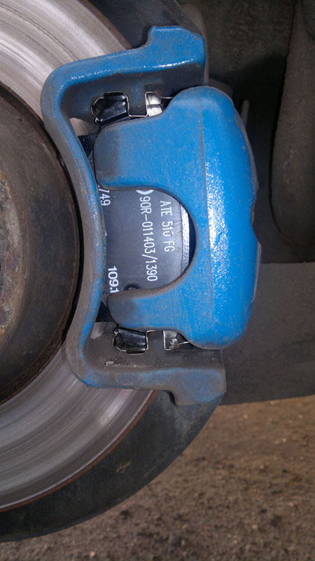

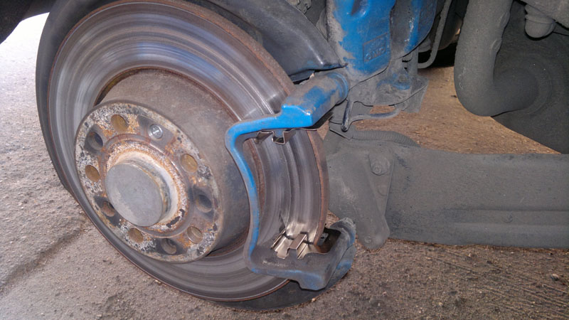

Все как обычно, снимаем колесо и .... теперь нам надо развезти колодки!

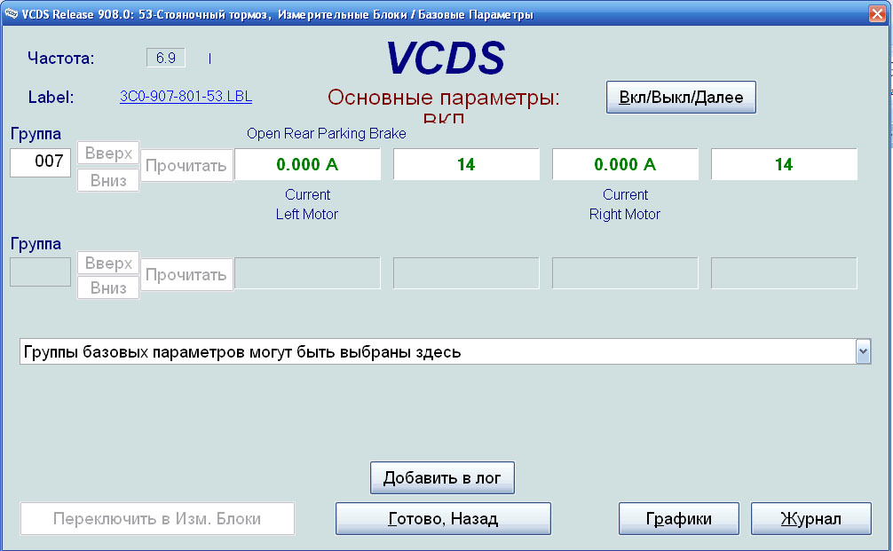

Берем ноутбук:
53 блок -> базовые настройки 04 -> выбираем группу 007 -> жмем выполнить - колодки развелись (можно менять):
На скриншоте - колодки разведены
Далее вжимаем цилиндр, откручиваем две гайки на 13 крепления суппорта, и меняем колодки
После того как заменили колодки с обоих сторон,
Надо свести цилиндры:
53 блок -> базовые настройки 04 -> выбираем группу 006 -> жмем выполнить - колодки подвелись к диску
Далее надо произвести адаптацию:
53 блок -> базовые настройки 04 -> выбираем группу 010 -> жмем выполнить - производится адаптация колодок
Все, можно ехать.

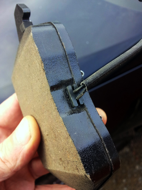

Замена передних колодок!
5K0 698 151 — комплект тормозных колодок с датчиком износа для дисковых тормозов, перед. (3144 р. по ценам exist.ru)
аналог — Ate 13.0470-7184.2 Колодки тормозные дисковые, комплект "Аte Ceramic" (33оо р. по местным ценам)
(применимость уточняем по вину, хотя судя по коробке на многие идет)
G 000650 - высокотемпературная смазка для суппортов и направляющих нужно приобретать отдельно, в комплектах её нет, стоит не бюджетно, около 2ооо р.
