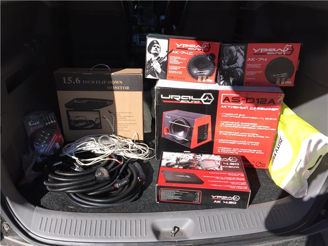

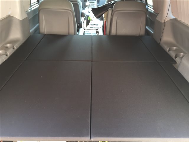

    ну что, доводим под себя корейское чудо. В этом году детям, и не только им, решил сделать полный комфорт для путешествия на море. Была сделана полная ШВИ, крыша правда частично, из за двух люков. Был инсталлирован комплект акустики Урал. Фронт URAL (Урал) AK-74.C, тыл URAL (Урал) AK-74. Все это через 4-канальный усилитель URAL АК 4.90 и активный сабвуфер. (со встроенным усилителем) / URAL (Урал) AS-D12A. На потолок был установлен потолочный телевизор 15,6.

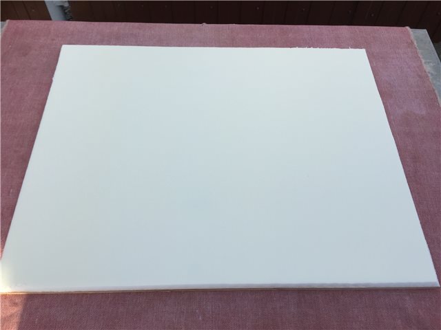

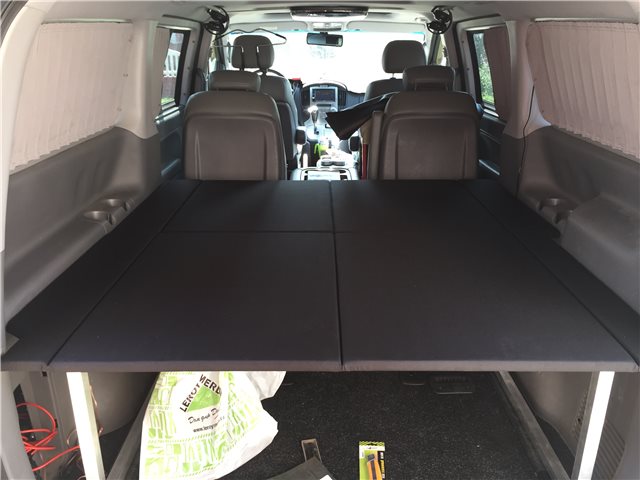

    Выкинул пока третий ряд сидений и на этом месте сделал полку, которая будет как и для вещей,и как спальное место для детей. Каркас сделал из алюминиевого профиля 30*30. Фанера 12 мм, подложка Пенолон ППЭ 8 мм, обшивка Ткань ASPO TEFLON, rip-stop.
    В выходные еще осталось установить круиз контроль и бегемот готов к путешествию на моря

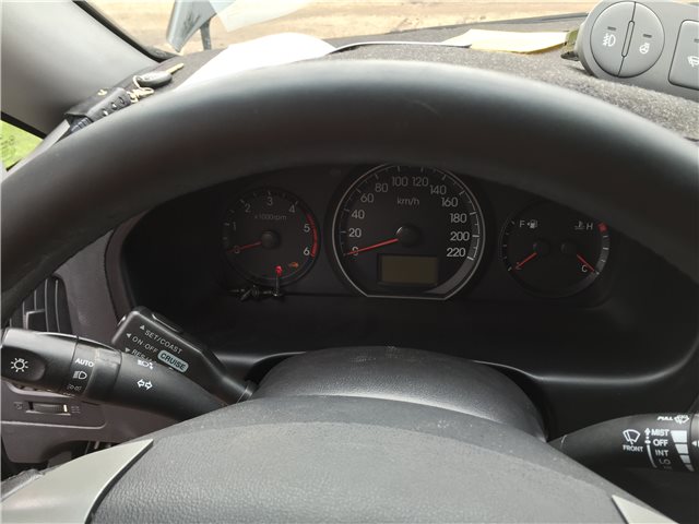

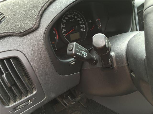

    ну сделан последний штрих перед поездкой. Установлен круз-контроль Drivenge
    Все, к путешествию готов В четверг отваливаю
