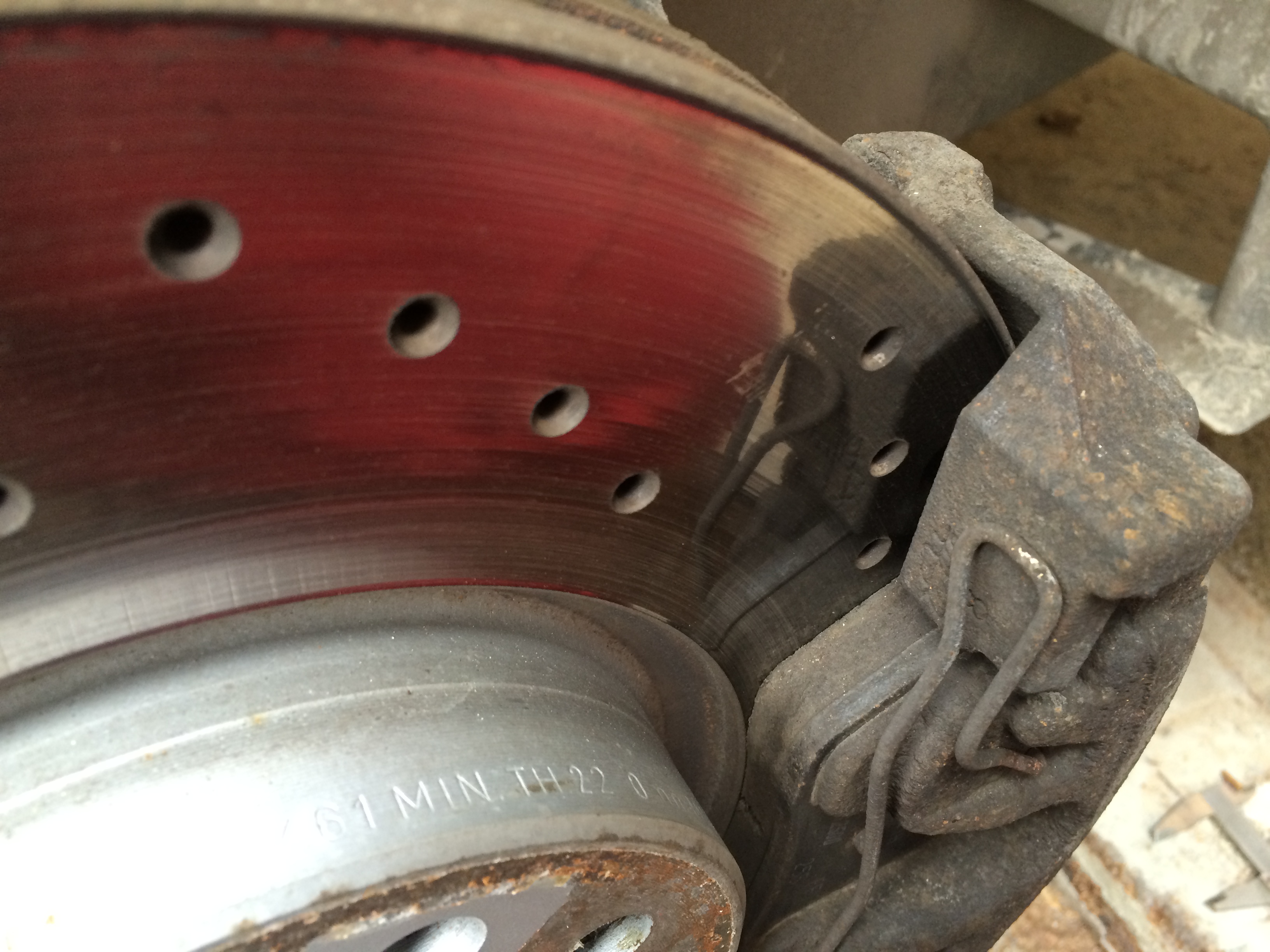

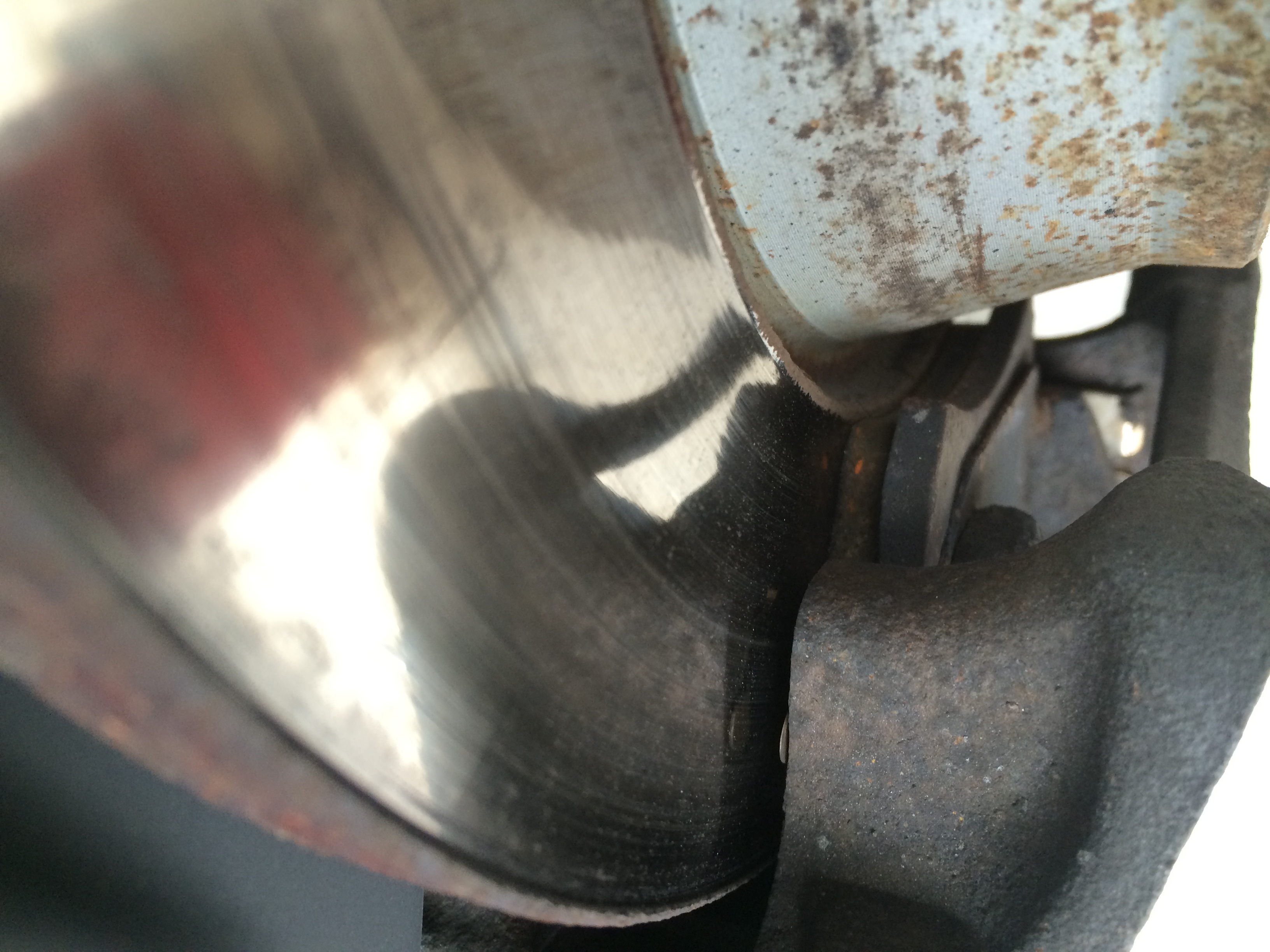

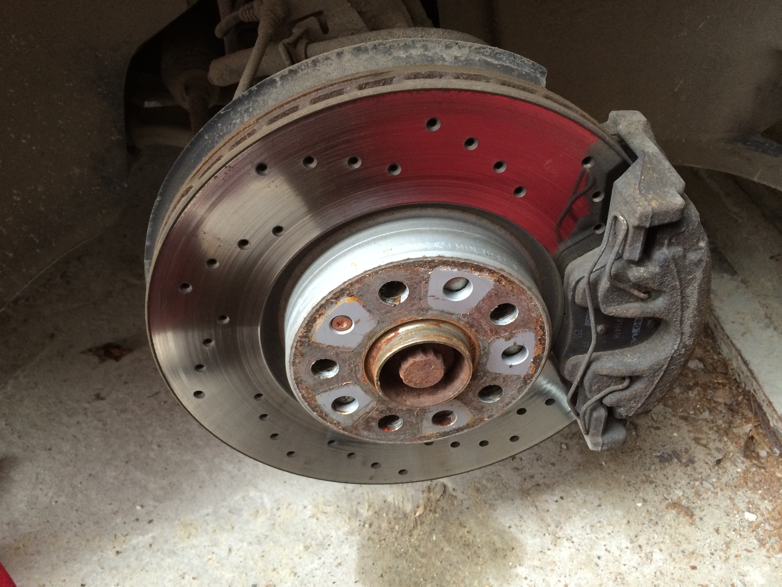

    Отчет.
    Прошло 25-30ккм.
    Колодки будто вчера поставили...износ одинаковый с двух сторон.
    Диск изношен идеально ровно, как зеркало поверхность с обоих сторон.
    Износ диска даже не превышает 0.5мм
    С другой стороны аналогично, только износ чуть меньше, 0.3-0.4мм!!
    Износ колодок такой же и он равномерный на внутренней и внешней.
    А вот задние колодки, у меня стоит сток, ТРВ-Лукас диски и колодки износились на половину. Но благо хорошей смазке и правильной замене внутренняя колодка имеет такой же износ как и внешняя. К сожения, сфоткать внутреннюю не удалось, туда глазом еле видно. А Айфон тем более не лезет

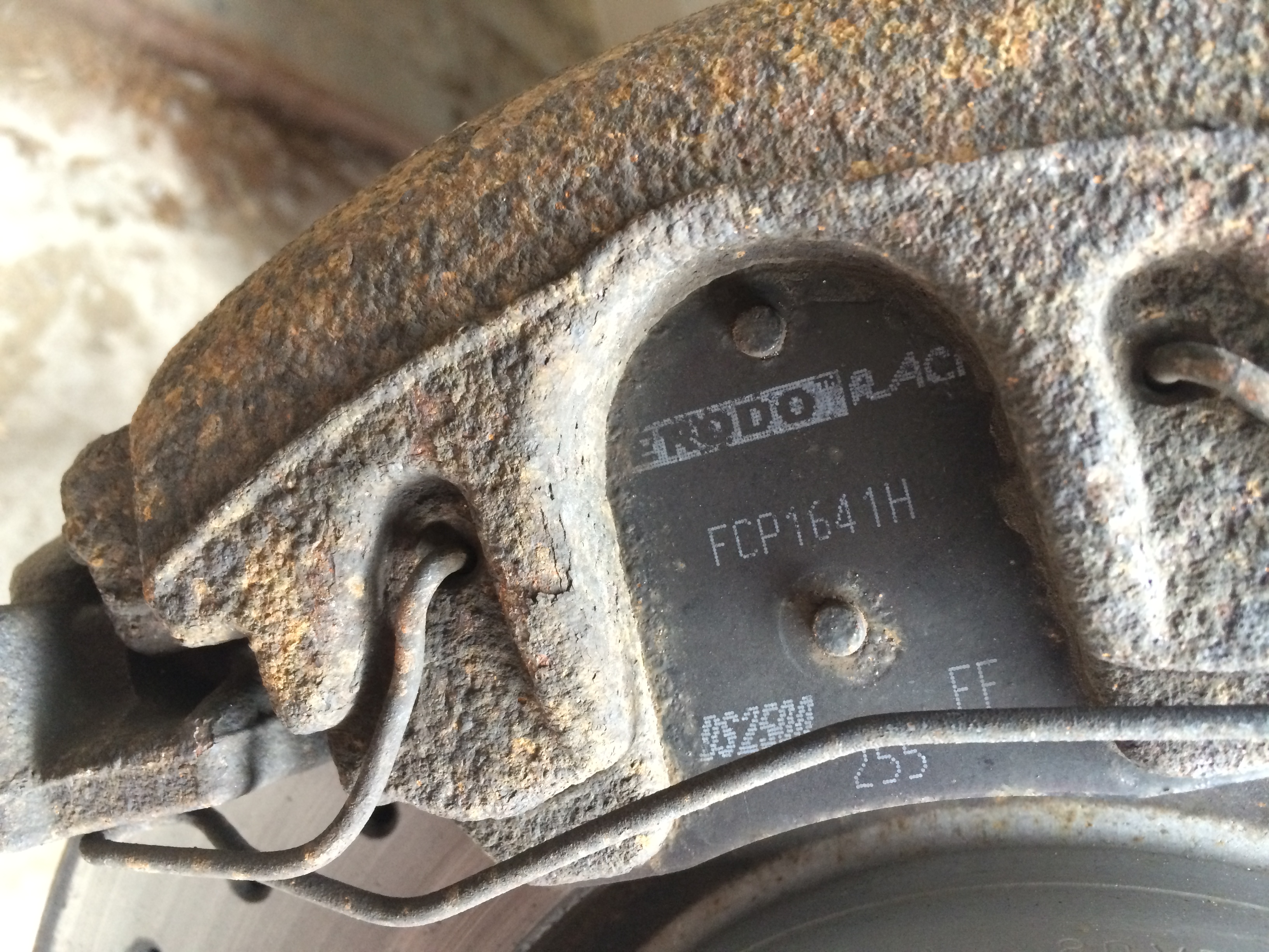

    Вывод. Я не знаю из чего сделаны Ferodo, но они
    - отлично тормозят
    - держут нагрев
    - не пылят
    - не скрипят
    - не жрут диск
    Минус у них один. По старому курсу цена была 5000 с хвостиком. Ну как бы как 2 пары обычных говнооригиналАТЕ колодок Сейчас наверно 10к уже стоят.

    COOLLER, а по виду там дофига износа у переднего диска...причем на 3ей фотке реально штангель вроде как уперся уже в буртик изнутри вот и такой результат "без износа".......
    нужен не древний измерительный прибор
  16. #216
    Блеать микрометром измерить?
  17. #217
    29.07.2005
    Россия, Москва СВАО
    8,824
    Получено: 1,051
    Отправлено: 562
    у меня с таким буртом новые колодки на старых дисках начинали шматки отламывать и они звенели по кожуху
  18. #218
    Какой бурт? Износ 0.5мм заипал
  19. #219
    29.07.2005
    Россия, Москва СВАО
    8,824
    Получено: 1,051
    Отправлено: 562
    какой полмиллиметра если его на глаз ацки видно одно движение твоей древней измерительной железкой и п.здец ты в чемпионах по своим миллиметрам
    не я всех заипал своими скасками это уж точно
    ты слушай что тебе люди говорят (с) Бумер
    хоть временами не беги вперед стаи "тупых пенсионеров"
  20. #220
    Это советский штангель. В те времена делали точную технику.
    Сказано 0.5, значит 0.5
    КЭП, фото под углом, ничо? С другой стороны сфотйкай, так снаружи будет казаться, что штангель уперся в бортик.
    Окончив 5.5 лет в МАИ, я не знаю как правильно измерить толщину диска?
