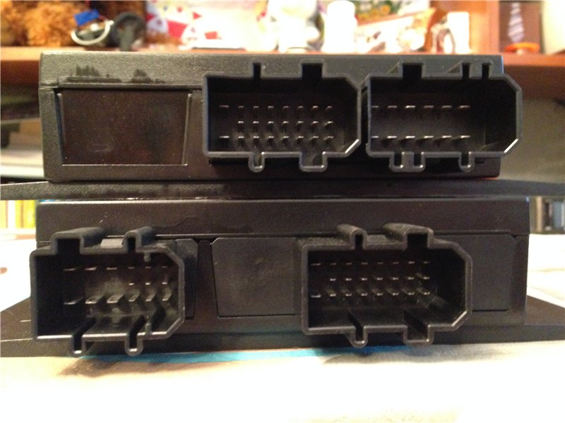

хочу перекинуть блок комфорта с одного пассата на другой
    Polo Аватар для irinka87
    21.04.2013
    МО, Ступинский район
    438
    Получено: 6
    Отправлено: 33
    По умолчанию хочу перекинуть блок комфорта с одного пассата на другой
    Добрый день.
    у меня к вам такой вопрос.
    хочу с одного пассата поставить блок комфорта на другой.
    на одном пассате нет штатной сигналки, а на другом есть. собственно ради это все и затевается.
    скажите пожалуйста, что мне для этого потребуется и какие нюансы меня могут поджидать?
    кстате, может и мой блок комфорта с радио управлением (для штатной сигнализации), только, как это выявить?

    да можно по номеру, ваг-ком в помощь или в живую номер посмотреть на корпусе. Дальше будем думать как правильно закодировать.
    Модератор Аватар для AWAS
    26.01.2008
    Россия, Ухта
    6,346
    Получено: 359
    Отправлено: 624
    Главное, чтобы он подружился с дверными блоками.
    Там может быть несовместимость по прошивке (SW) и по железу (HW). Отличия как европа-америка (режим SAFE, частота брелков), так и по комплектации (седан/вагон, складывающиеся зеркала и т.д.). Понятно, что есть с 2 и 3 разьемами, с CAN и без, но это я думаю очевидно.
    Так что точно сказать по совместимости я думаю мало кто может. Если только на разборе взять 3-4-5-6 разных модификаций и пытаться их приживлять.
    А отличаются БК между собой как по номеру, так и по цветовой маркировке.

    пока что я могу сказать:
    обе машинки универсалы, обе европейки, обе с климатом, обе дизельные с одинаковым мотором
    отличия:
    1. одна 98 г.в., вторая 99 г.в.
    2. в одной только передние ЭСП у второй все 4 ЭСП
    3. у одной приборка 919, у другой 920
    Пассат Б5 универсал 1,9TDi AFN 110 л.с. 1999 г.в., механика.

    Думаю, что они будут отличаться даже разьемами.

    1J0 959 799 R - это мой блок комфорта
    1J0 959 799 J - а это с подопытного
    вообщем, расковыряла я сегодня оба пола на обеих авто, выдернула оба блока комфорта и растерялась
    и что мне теперь делать?
    может у кого есть распиновка этих фишек?
    у меня одна фишка синяя вторая красная это на блоке в конце с буквой R, а на доноре одна фишка синяя, а другая коричневая это на блоке в конце с буквой J
    копать схемы из эльзы, пытаясь впихнуть невпихуемое.
