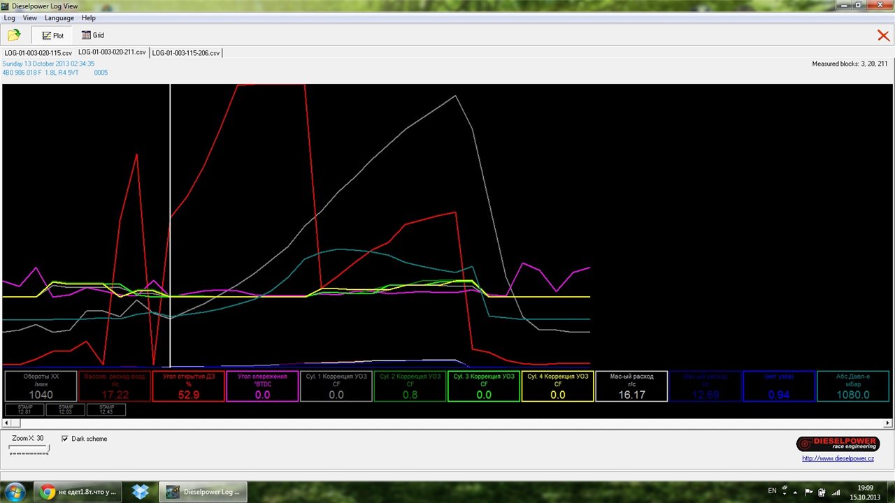

    вообщем заглушил трубку.в целом понравилось но....только начинает выстреливать и сразу же перестает,хотя едет гораздо быстрее чем раньше.но первая и вторая бывало проскакивали без тупняка...вообщем стреляла как я хочу!появился какой то свист...то ли турбина то ли воздух на улицу...толком не понять!при скорости 100 на 4 передаче не захотела разгоняться вообще....я ей в топку а она не развивает обороты...скинул скорость...воткнул третью и ни хера....отпустил газ потом нажал и поехала!такое за вечер два раза было!логи прилогаются

    ребята ну что можно сказать?покупать турбину или....что к чему???

    приговора не будет, я не эксперт. мысли мои уже выше есть. оценить степень мертвости по твоим последним логам нельзя, ибо - педаль газа не была опущена полностью в пол с момента начала записи разгона (ты её почему-то постепенно нажимал...). по аварийной карте блок ушел в аварийный режим на наддуве 1.5 бара при 2700 оборотов.

    не первый раз снимаю логи!может это какой то затуп в педали?я даже еще раз сниму...вожму так чтоб пол продавило!)три раза подряд я точно не мог постепенно нажимать...все реально впол!видимо точно здесь что то не так!!!но что?

    красная кривая - угол дроссельной заслонки (положение педали акселератора). он становится 100% только на 1800 оборотов (разгон идет с 1000). белая кривая - это твои обороты.
    на основе этого - лично я НЕ могу дать тебе однозначную оценку "производительности" турбины. возможно что при 100% открытии дросселя она вышла бы раньше на наддув единицы избытка, чем вышла по факту в логе (к 2400...немного поздновато. но - входящие условия не корректны).

    менять её не надо. речь идет о том что она немного запаздывает с необходимым наддувом. причины этого запаздывания - пока не очевидны. тест который ты делал - был призван сказать поточнее в ней ли может быть проблема (но как и написал - есть вопросы по углу открытия дросселя).

    Спасибо за ответ!но педаль правда была в полу!исходя из этого всего хочу поинтересоваться,что мне делать???что менять в первую очередь?так как все равно по чути начну пока не решу проблему!думаю для начала 75 й купить!и с дросселем вообще непонятки(((расскажите как бы вы поступили на моем месте...а я там уже буду тогда решать!
