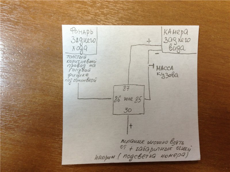

Имеем вот такую камеру: http://www.aliexpress.com/item/Free-...964914586.html Установлена она по описанию на второй фотке - синий провод к + заднего хода, красный провод к + выхода из магнитолы, черный провод к - выхода из магнитолы (на этом выходе появляется напряжение при включении задней передачи). Все подключено и штатно работает, но при включении габаритов по экрану начинают идти помехи. Вычитал в интернете, что помехи успешно побеждает использование в цепи обычного вазовского реле. Нашел схему подключения: http://www.passat-club.ru/forum/atta...5&d=1374039076 Поискал несколько ресурсов, везде используется именно такое подключение, всем помогает (ну или по крайней мере сильно уменьшает помехи). Но эта схема написана для камер, которые крепятся в отдельно, например, в плафон подсветки номера. Как мне это реле подсоединить в мою камеру?
Пока придумал 2 варианта:
1. Параллельно. Ну то есть врубить реле тремя концами в существующие провода к + ЗХ и к +/- от магнитолы к камере, а четвертый конец реле подключить к + лампы габаритов. Не знаю, насколько это правильно и не сгорит ли все.
2. Разорвать существующие цепи и пропустить их через реле. Как - не придумал
Помогите, кто знает, с меня всемерная благодарность![]()

Скинь схему реле сюда. я на том сайте не зарегин. соответственно не вижу темы.

Виноват, не подумал. Вот картинка:

ближайшее место разрыва это лампы заднего хода, тебе лучше запитываться от них. да же можно миновать реле, но постарайся найти более надёжную землю, как показывает практика, я о своей машине, нет чистого минуса на заднем фонаре, то есть, мостряч на железный корпус.Знаю, что форум не совсем тематический, потом тему перенесу

вот смотри...пофиг какой сигнал, аудио\видео\дата. это плюсовой так сказать повод, а в 98% плохое прохождение сигнала(помехи). это отвратительная земля...
чем длинне без экрана, тем то же больше помех.
то есть минус, НО, ни всегда минус это земля. в авто используют 90%плюсы и минусы, для электроники, самое-ТО, но есть нюансы...
тебе поможет масса(земля) но никак ни минусовой повод самой поводки. масса это экран для несущего сигнала....![]()

Все же, интересна картинка подключения реле, при котором помех нет.

ну там же один свободно замкнут и свободно разомкнут, при подаче + просто всё меняется.
фактическое прохождение видео сигнала, нарушается только при плохом контакте(плохом питании), расстоянии(увеличение сопротивления).
если взять из расчёта, что всё хорошо, есть питание достаточное и прочие прелести, то при включении габаритов шумит, может дело всё же в них?
попробуй запитать камеру непосредственно от АКБ, проверить при рабочих габаритах.![]()

Просто, насколько я понимаю - при таком способе подключения камеры через реле - она всегда будет работать (с учетом того, что габариты у меня включены всегда). Прав я или нет?

ща, нарисую
там посмотри, что бы свободно разомкнутый контакт(87-А в данном случае) был при отсутствии 12 вольт..всё проверяй в начале вольт метром.
Спасибо: |
Получено: 355 Отправлено: 1 |
хранитель, по твоей схеме нужно 5-и контактное реле, а у меня 4-х контактное. Не проблема конечно, просто ремарка
Откуда брать +12В, которые на рисунке слева посередине? С габаритов можно?
При такой схеме камера не будет постоянно включена (не картинка на мониторе, а именно сама камера)?
