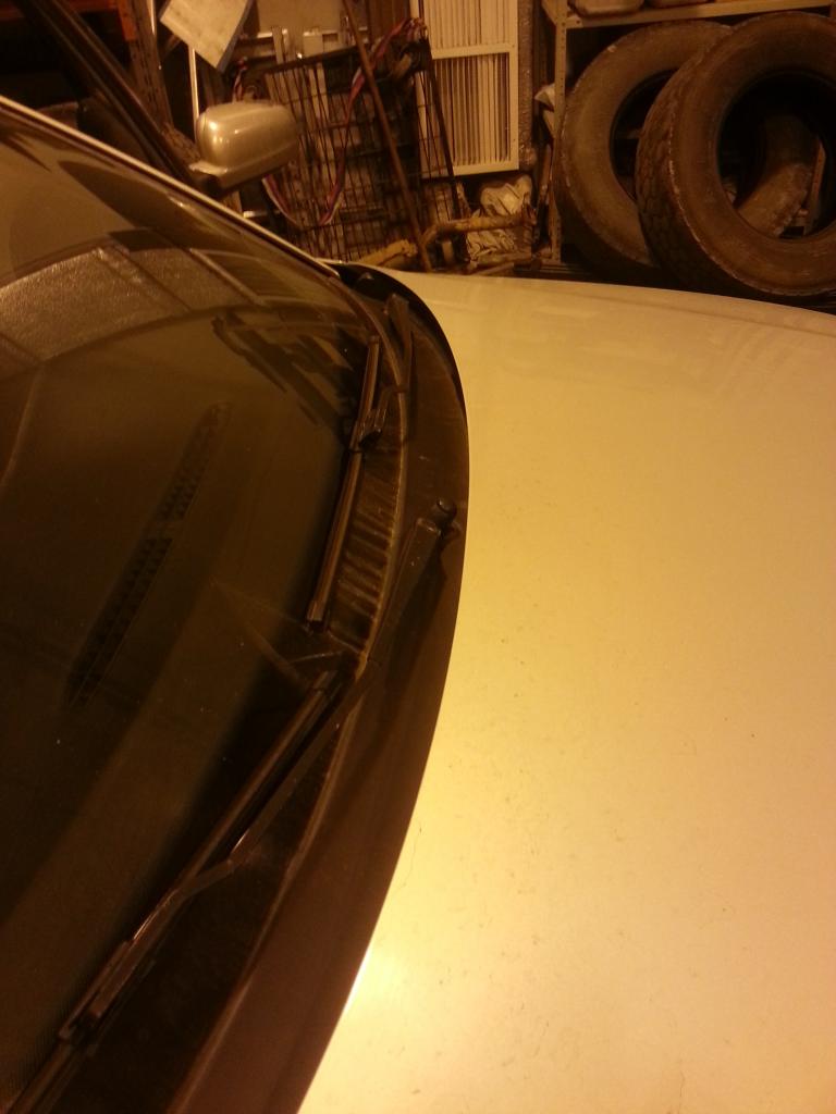

ключом на 13 отворачиваем гайки и снимаем поводки(капот лучше закрыть)

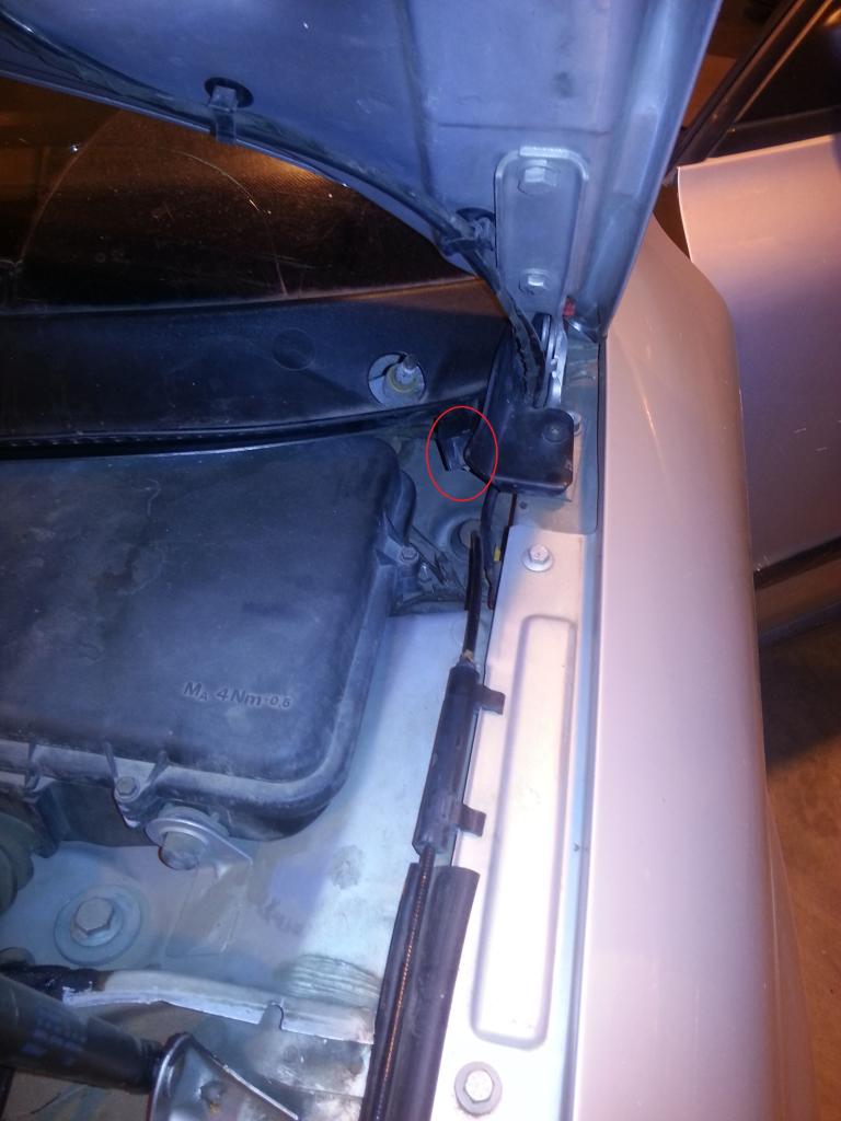

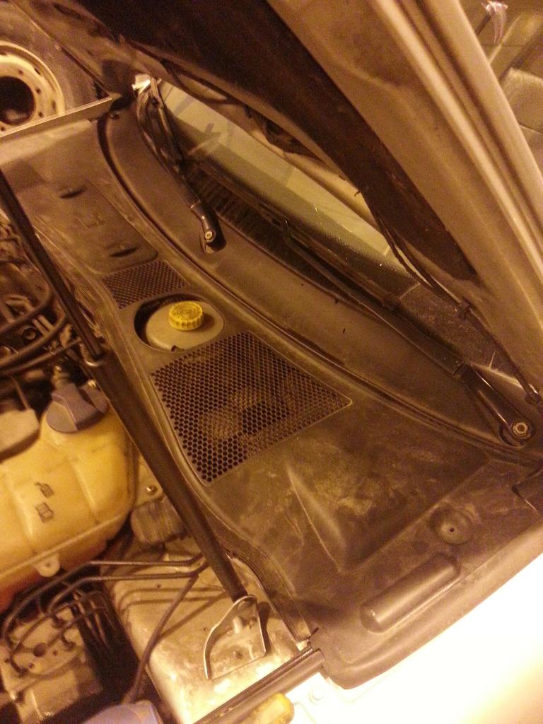

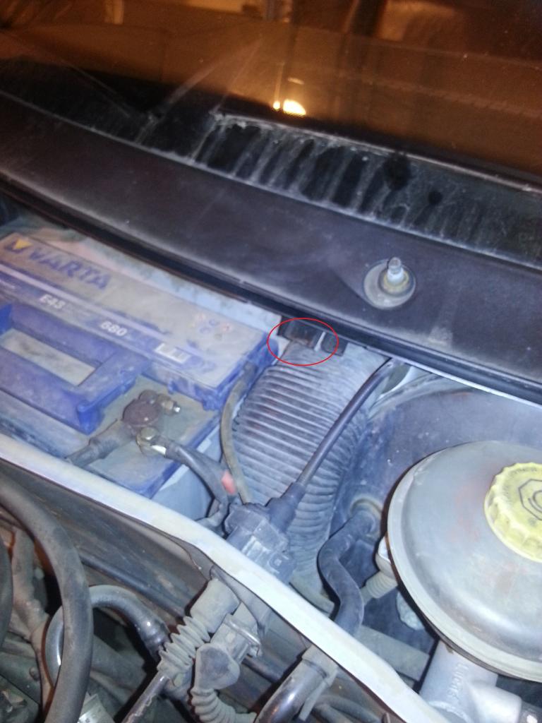

Снимаем пластик над механизмом дворников отщелкивая две прищепки : по центру и с левого края(в кружках):
Получаем вот такой вид:

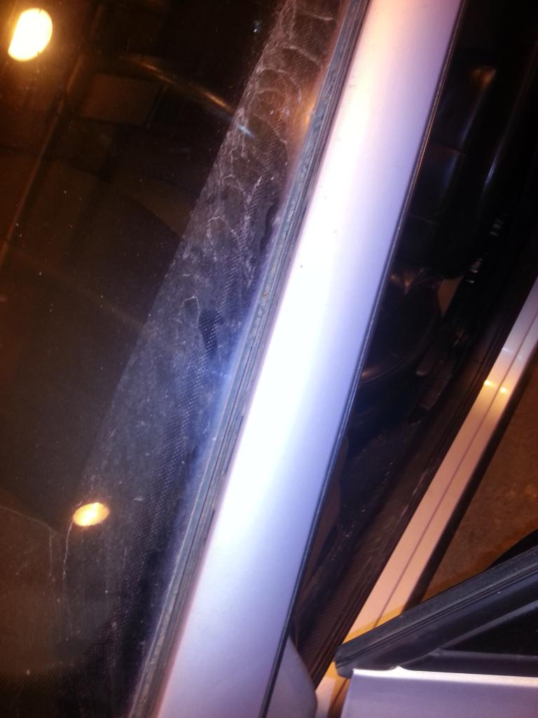

закрываем капот и снимаем два молдинга по бокам передних стоек:

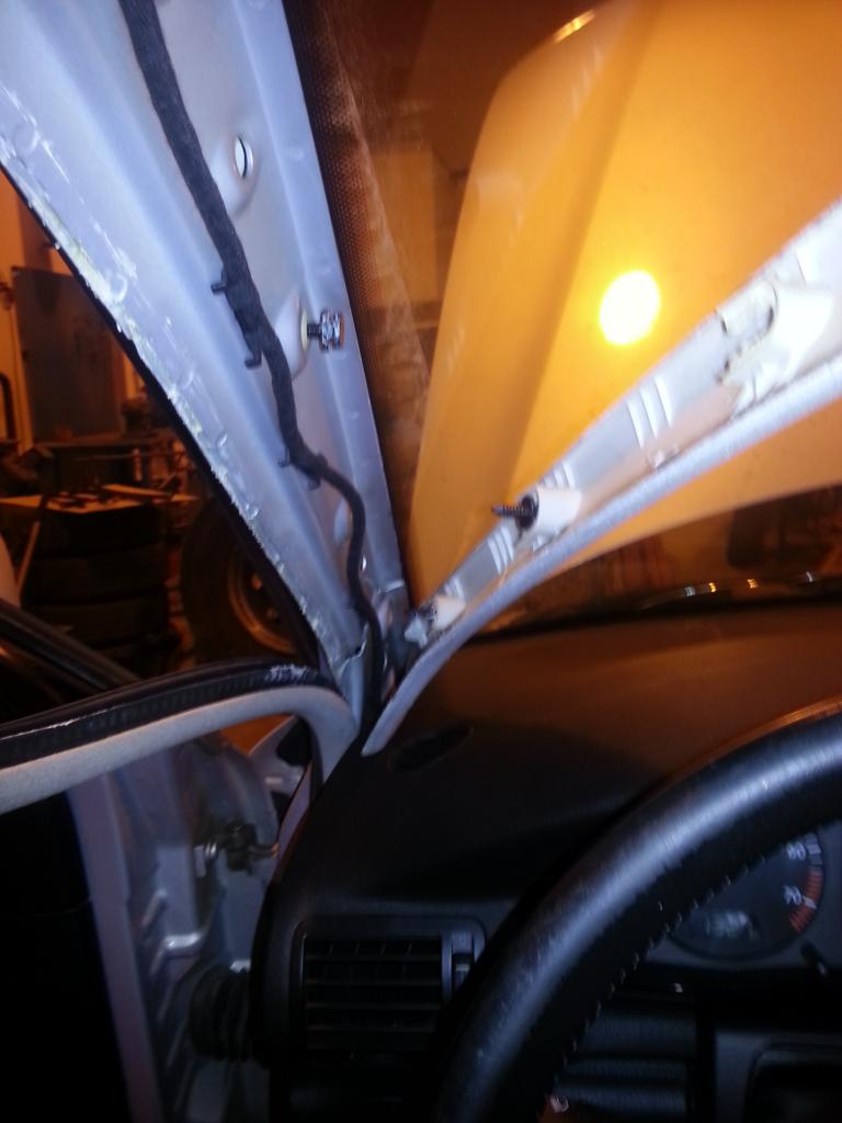

Теперь в салон:

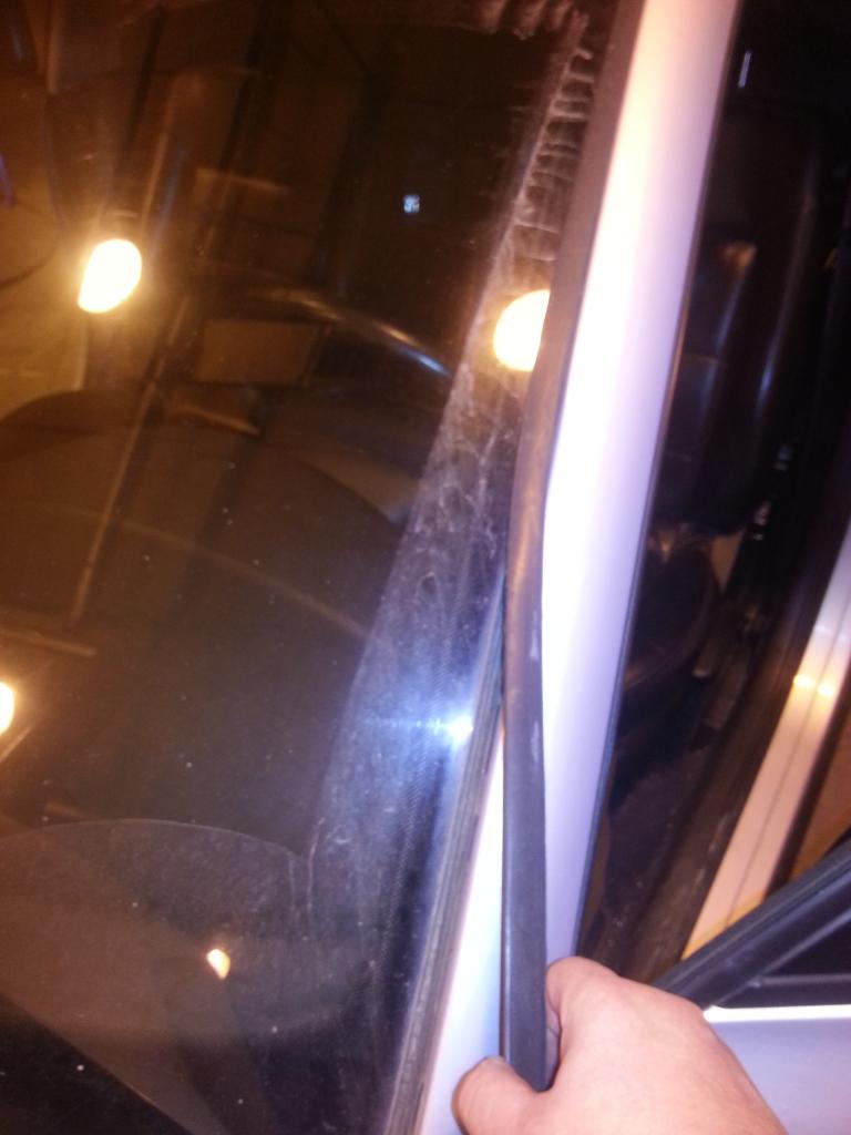

Снимаем уплотнитель с двери

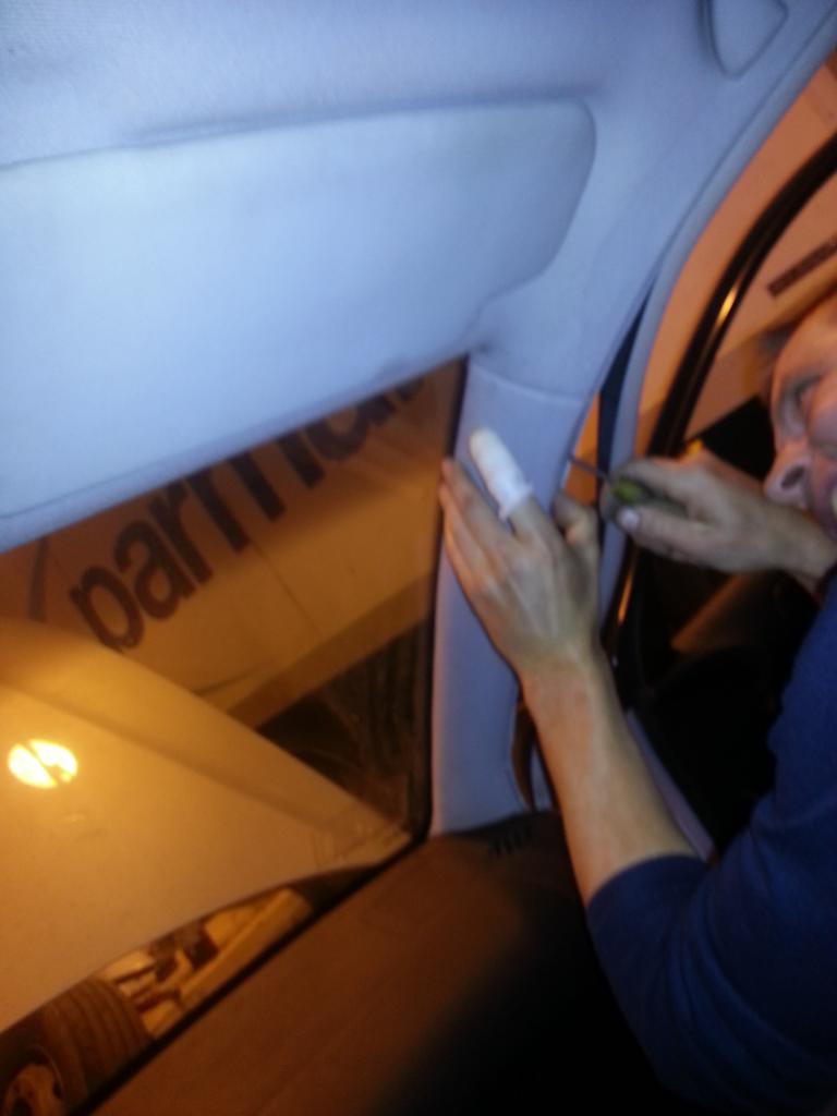

Накладки передних стоек (пистоны не ломать ):

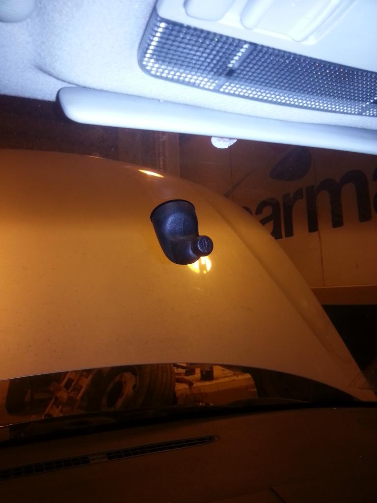

Снимаем зеркало и кронштейн(зеркало с шарика, а кронштейн отломал вместе с пластиной)

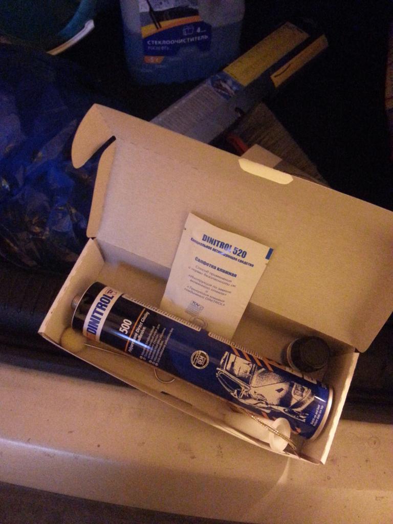

берём набор для вклейки стекла(было два):
за 800 Dinitrol
и LIQUI MOLY за 1250р.(воспользовались LIQUI MOLY,как то больше на слуху)

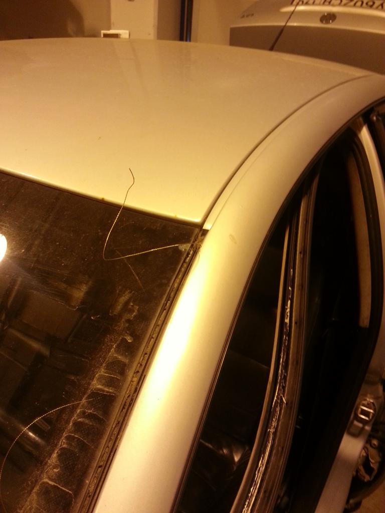

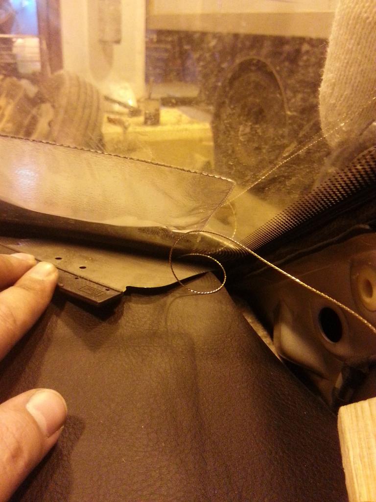

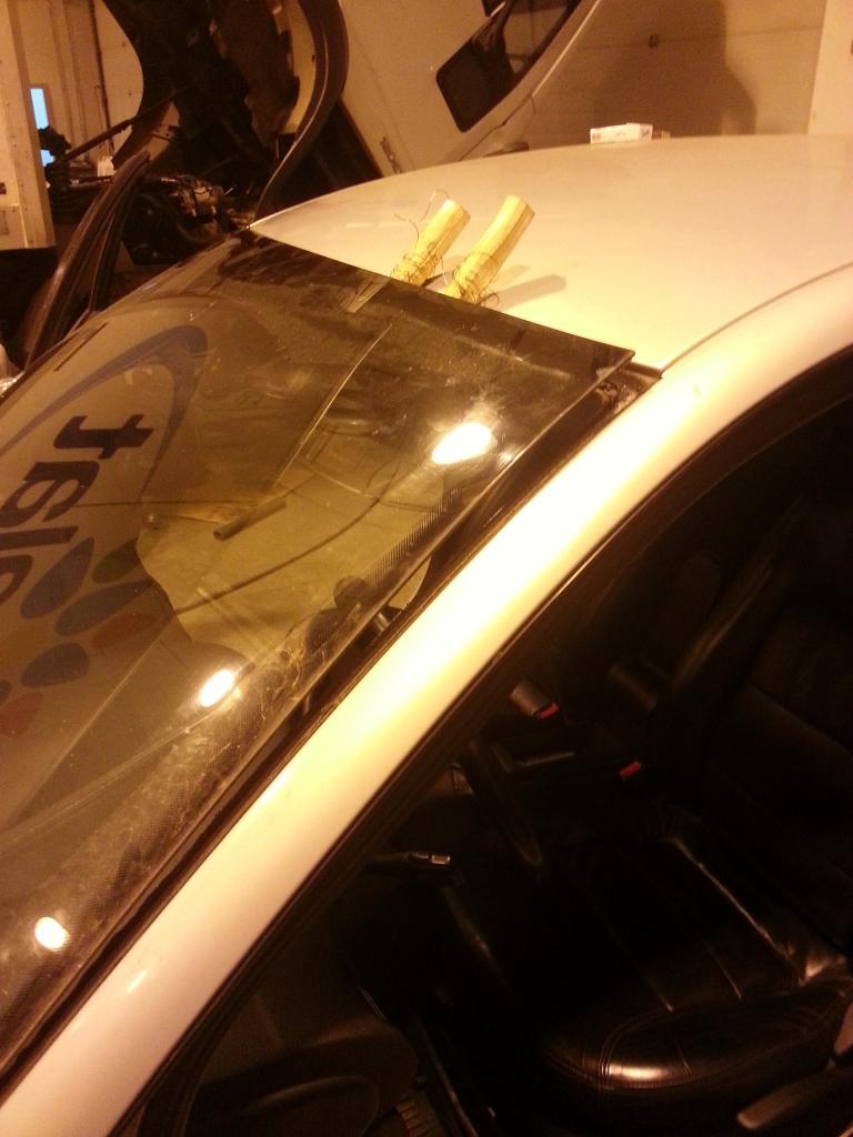

Из набора берём струну и протаскиваем между стеклом и стойкой сквозь старый клей проталкивая тонкой отвёрткой

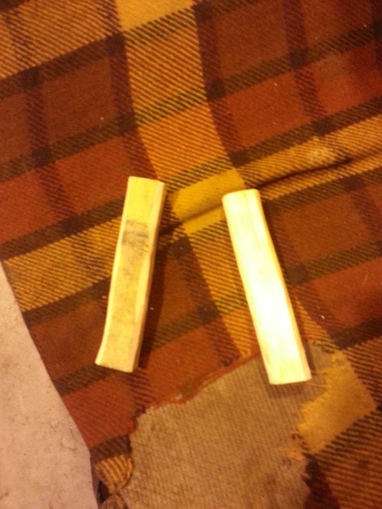

обматываем вокруг деревяшек
и играем с другом в игру А-ля пила "Дружба -2",
дабы не попортить кожу на панели подкладываем широкий шпатель

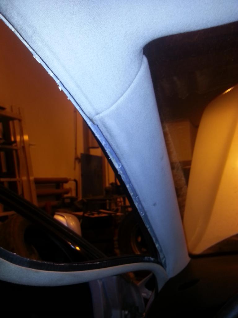

минут через 20,когда руки не чего не чувствуют вуаля-ступень отошла
дальше зачищаем ножом остатки старого клея (шибко не старайтесь-допускается остаток 1-2 мм)

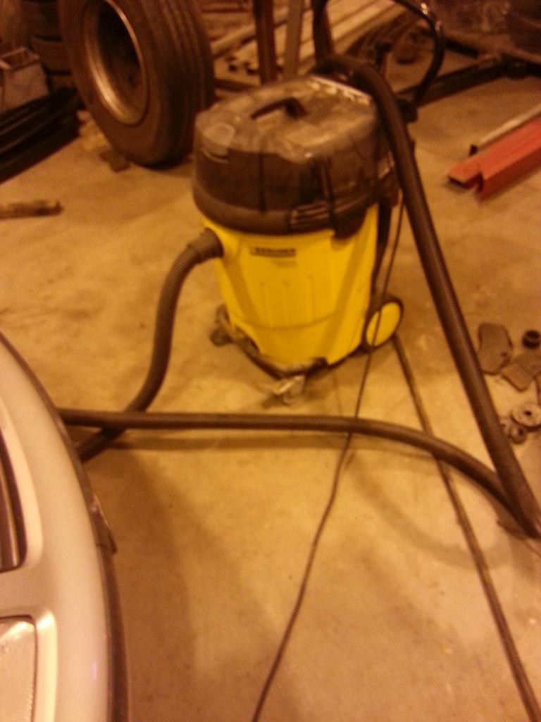

Мусор убирали вот таким R2D2

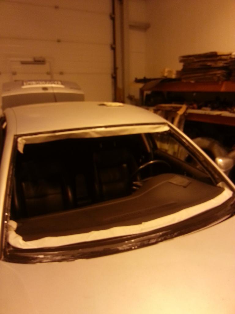

защищаем места возможного заляпывания

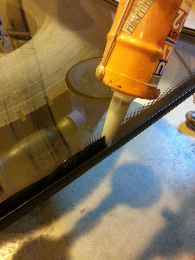

На стекло ,обработанное актуатором, наносим клей

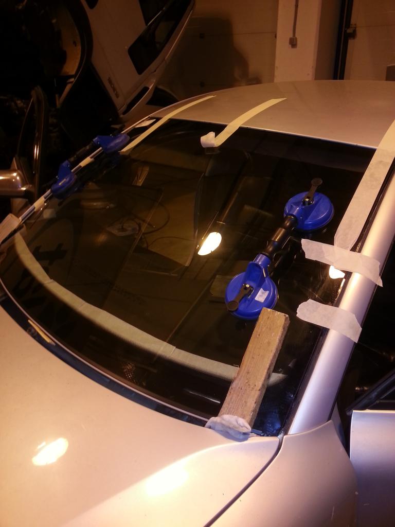

и прислюнявливаем в рамку

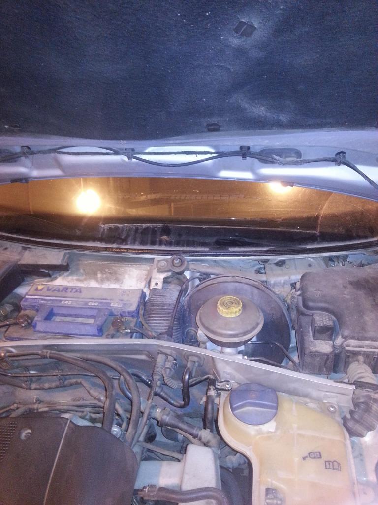

закрепляем скотчем и ждем часа полтора-два
