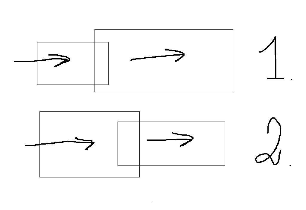

    Вопрос про соединение труба в трубе больше.

    В машине штатно соединено вот так:
    Вариантр номер 2 это штатно.
    А можно ли соединить под вариантом номер 1?
    а почему нет то? ты же не зауживаешь трубу! Вань...ну я не думал что ты какие вопросы будешь задавать.
  5. #25
    а почему нет то?
    Сечь не будет ли?
  6. #26
    Получено: 1,956
    Сечь не будет ли?
    и там и там будет.
    гофрой соедини.

    Сечь не будет ли?
    Нет!!! У меня на старой ауди было сначало как по №2, потом все прогорело, я с разбора купил как под №1. Разницы вообще никакой, НО есть одно но, старый мастер мне сказал, что вибрция от мотора будет передаваться на "штаны" которые при креплении по варианту №1 будут пытаться развальцевать приемную трубу (в твоем случае среднего глушака), но там где говорит есть гофра это все куйня

  9. #29
    О то, что нужно.
    Но вопрос в тему еще.
    А какой вариант соединения есть двух этих труб, в случае если диаметр разный настолько, что хомут не сожмет трубу в трубе? Чем их соединить еще? Что наиболее лучше и надежнее будет?
