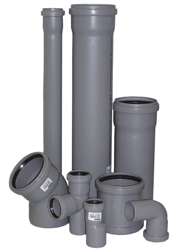

    Фаникулер, поставь такие
    НЕ а! Вот такую!!!
