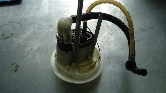

    Господа, через час в дружественном сервисе будут снимать узел и пытаться повключать напрямую со сменой полярности с целью выплюнуть засар (если есть) Что скажете?

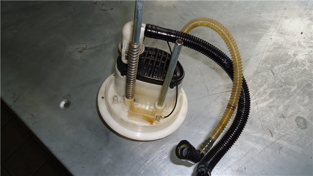

    Собственно, способ нашел на этом форуме https://passatworld.ru/showthread.php?t=148351 Сервис, кстати сегодня не состоялся. Аппарат наглухо отказался заводится (не захотел в сервис). Пришлось самому колхозить. Помянутый выше способ работает, однако! Попереключал напрямую насос - завелся. Проверяю шнурком 141 группу - 1600 mbar на холостых без нагрузки. Дал постоять пару часов и опять попереключал. Давление без нагрузки началось с 4000 mbar, через пару минут опустилось до 1990-2100 mbar. Мой вывод - дерьмо плавает в баке/ведре бензонасоса, плюс что-то сидит на сетке фильтра. А вот чего с этим делать не очень ясно... Может присадку какую в бак плеснуть?

    Сервисмен послушал меня и посоветовал блок поменять. Продавец предложил 1T0 906 093G вместо 1T0 906 093F(который у меня стоял) - говорит горели часто ранние модели, сейчас вроде баги ВАГ исправил... Заменил, сейчас буду тестить в пробках
