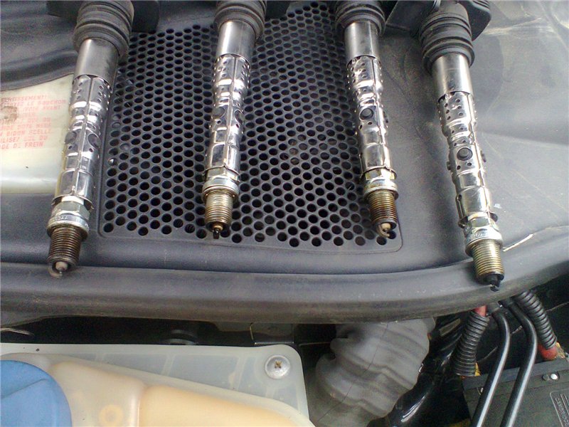

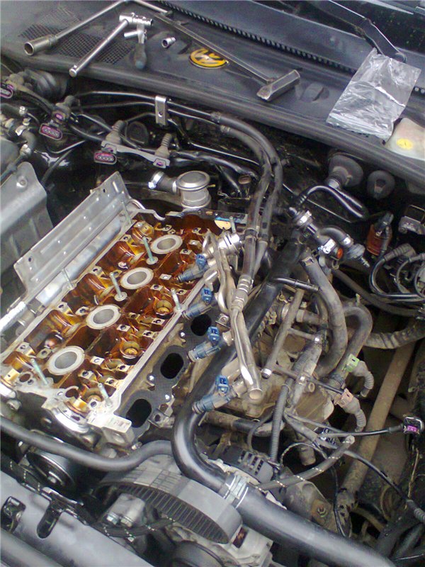

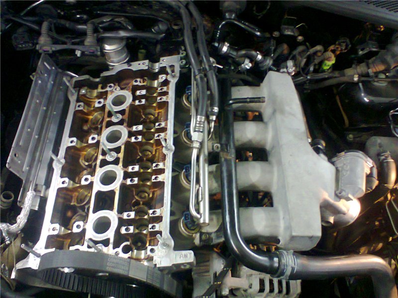

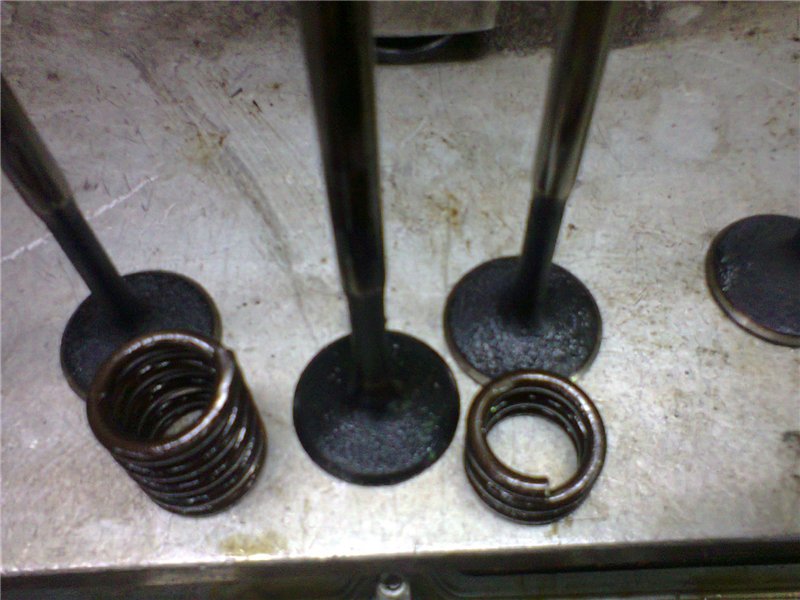

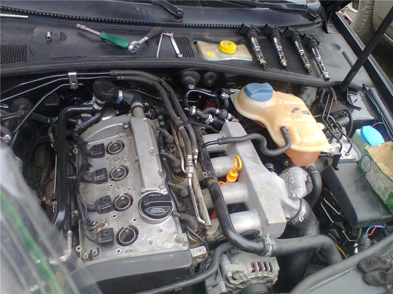

    Всем привет. Неделю назад поменял масло съёмные колпачки.Проехал где то 200-300км. Позавчера поехал в Ярославль,проехав 30км машину под нагрузкой начало трясти, как будто по стиральной доске едешь.Остановился открыл капот,вроде движок работает ровно на хх дал газу за троил.Подумал катушка кончилась в каком то цилиндре.Достал запасную катушку и начал проверять.Эффекта ноль.Так и пришлось кое как ехать до работы.Приехал на работу взял свечник начал выкручивать свечи,во втором и четвёртом целиндре свечи были капченые.Проверис искру,искра хорошая.Померил компрессию,
    1й-10
    2й-0
    3й-10
    4й-10
    Мне мотористы говорят,когда меняешь колпачки бывает мусор попадает под клапан и пи...ц, но я та проехал уже 200-300км.

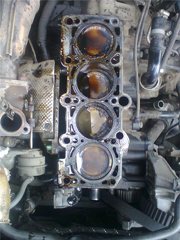

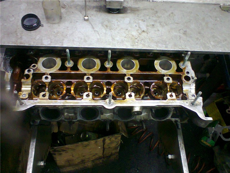

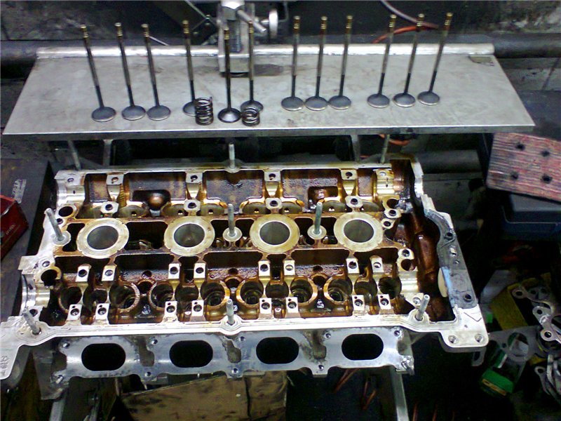

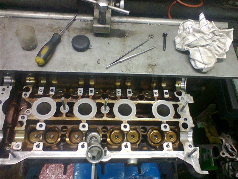

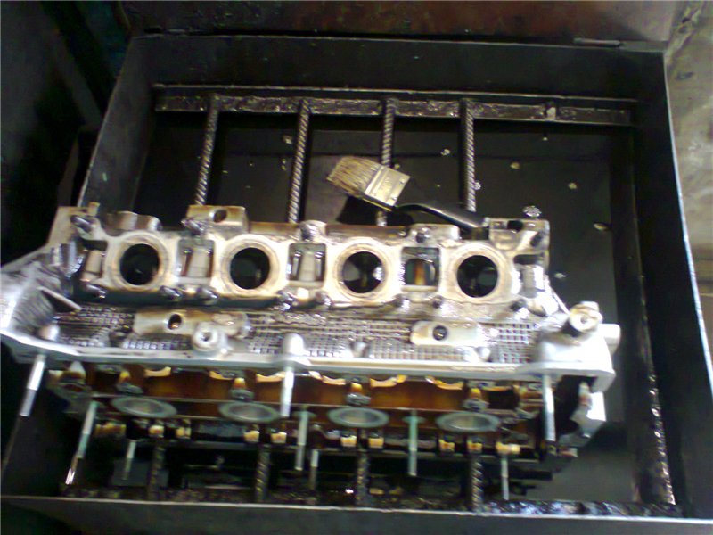

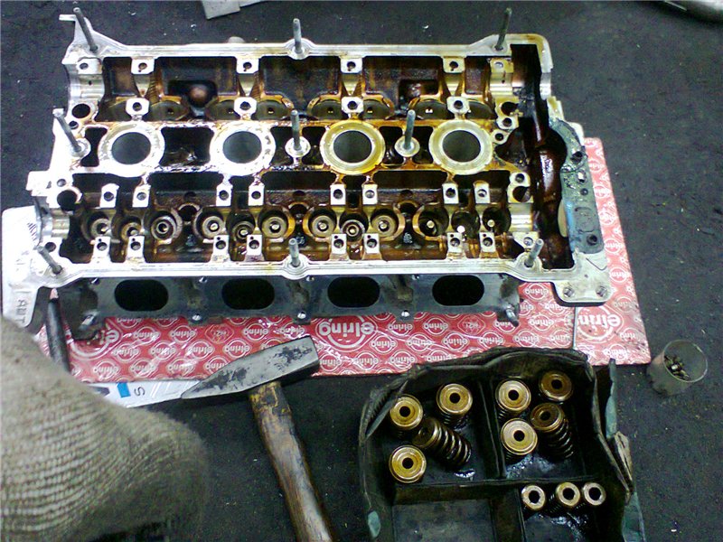

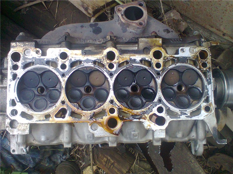

    короче на следующий день пришёл на работу,хорошо что у меня был выходной,за три часа снимаю бошку,разбираю и ву аля во втором целиндре на впускном клапоне треснула пружина.
    Ну поколи бошка снята сам бог велел проверить все клапана и притереть.Съездил заказал пружину ну и прокладки по кругу.Цена вопроса 2600р
    Вот фото.

    А почему пружина сломалась? Неужели это как то связано с заменой МСК?

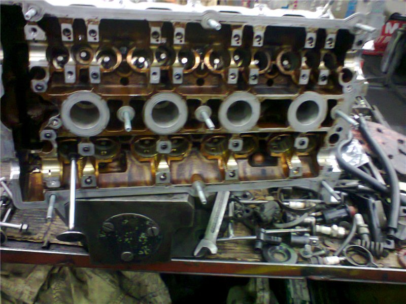

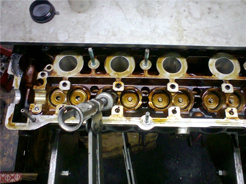

    подскажи что за инструмент на 12 фотке

    Дак не знаю,может совпало.
    Ты имеешь ввиду на чём головка лежит? Или на 11 фотке? Так это рассухариватель.
    Цитата Сообщение от aleks19411 Посмотреть сообщение

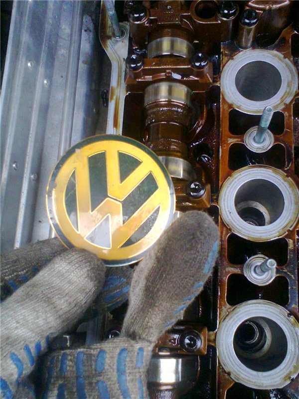

    В горшках-жесть!!!! За проделанную работу огромный респект!
    Да нагару,охренеть как много.Но сейчас всё зачищено.

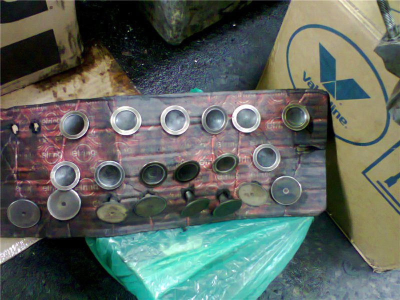

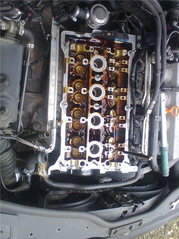

    В понедельник придёт пружина, тогда начну собирать.Вчера притёр клапана.Так что почти готов к сборке башки.

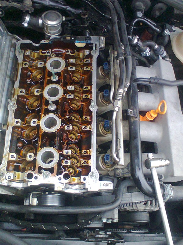

    Побочное замечание. Мне показалось, что вся голова в лаковых отложениях от масла. Я бы масло сменил. Еще можно дизельное попользовать, лучше моет. Но лучше у спецов поспрошать. Просто желто-красный налет быть не должен в моторе.
    Привет.Лью Шел 5w40 синтетика.

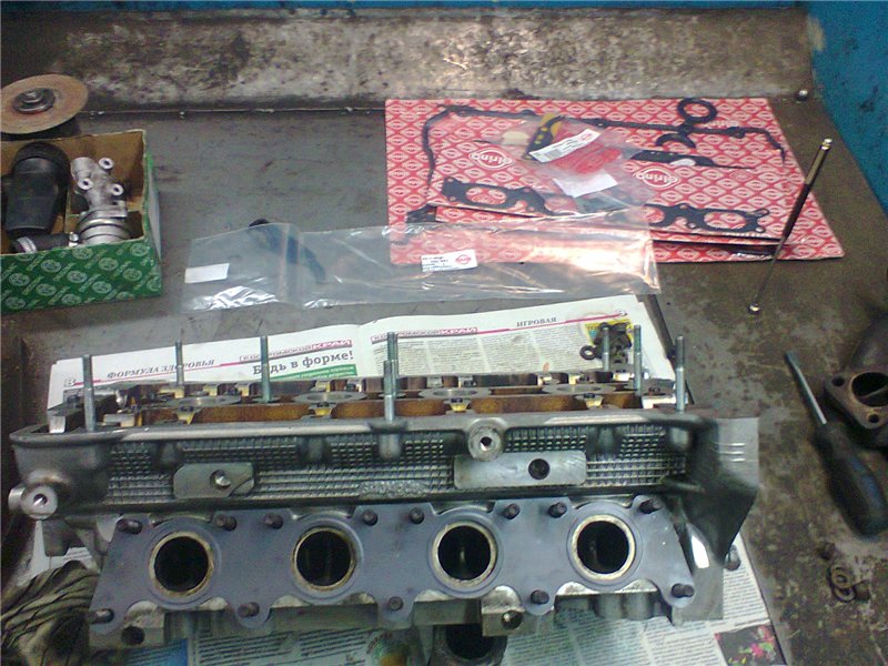

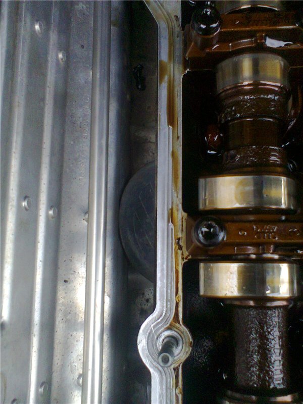

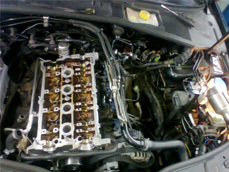

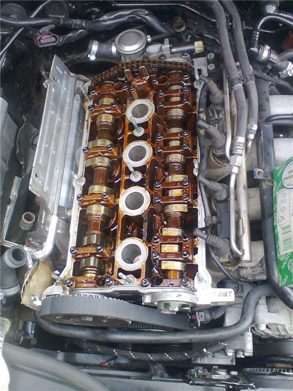

    Позавчера пришла пружинка клапана и началась сборка.
    Притёр клапана, собрал башку и установил на авто.
    Завелась с первого раза.Пердела, троила, пока кампенсаторы не выровнились.Менут через десять всё встало на свои места.движок за работал ровно.
    Притирка клапанов.
    Засухаривание
    Установка выпускнова коллектора.
    Установил валы и ремень.
    Сборка завершена.
    или оливковое... желтый налет не надо путать с лаком... это присадки дают цвет такой... нормально все там...
