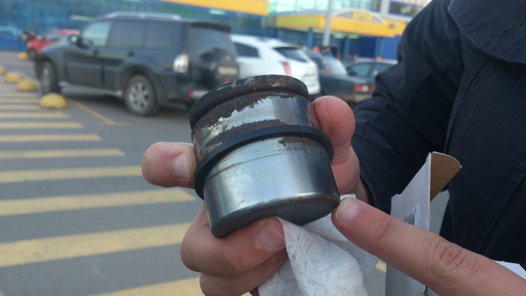

    Цитата Сообщение от FL1NT Посмотреть сообщение
    у тебя звук такой же был?и при таких же условиях?
    наблюдается проблема с появлением странного звука где то в суппортах передних..Описать я его не могу,но похож метал об металл или что-то подобное.
    Звук есть только при маленьких скоростях до 50 км и не всегда еще,но чаще он есть,чем его нету....и пропадает,если я чуть-чуть нажму на тормоз
    только на прошлой неделе вылечил аналогичную проблему (один в один была)

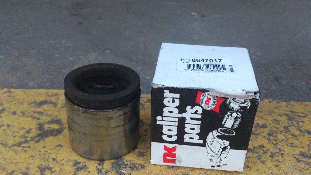

    где они продаются то?
    в магазинах автозапчастей. в других местах их тяжело найти
    вот что было с родными поршнями. коробка на фото - из под нового поршня (для моего суппорта, на V6).
    поршня я нашел в экзисте.....но вот только в каком они у меня состоянии я хз...
    Вытащи колодку которая в поршень вставляется и выдави его аккуратно на половину . Стяни пыльник на поршень и увидишь в каком он состоянии. При небольшой коррозии достаточно обработать зеркало поршня мелкой наждачкой. Ну и поменять пыльник+манжет и при установке смазать спец. смазкой для суппортов.
