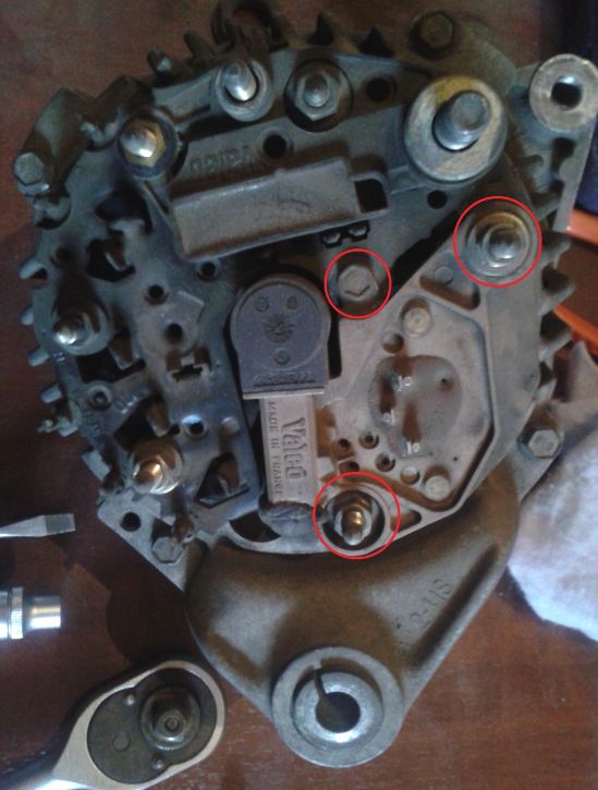

затем снимаем реле-регулятор, открутив две гайки ключом на 8 и один болт ключом на 7...

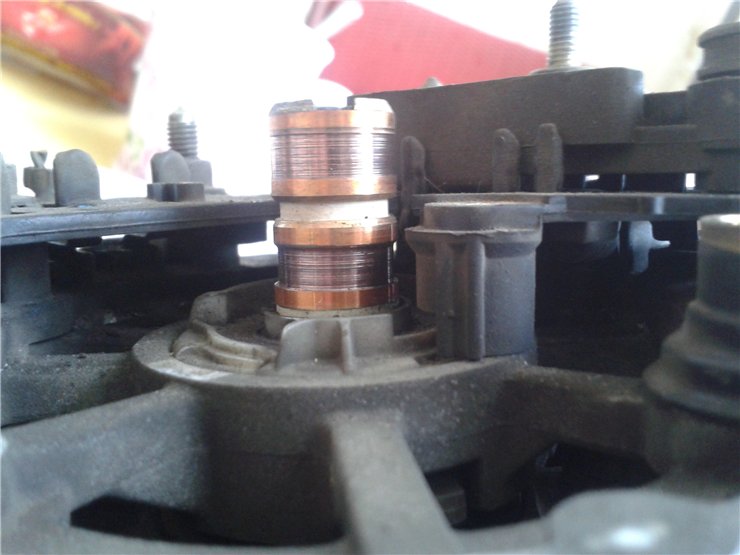

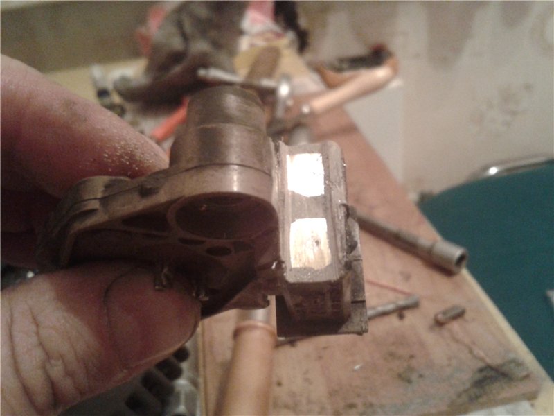

аккуратно снимаем крышку, которая закрывает щеточный узел, и смотрим в каком состоянии находятся щетки… у меня осталось четыре миллиметра… и нижнее токосъемное кольцо наполовину сточено оказалось…

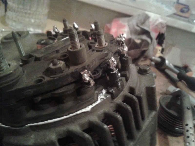

Следующая задача – снять диодный мост… на генераторах такого типа он припаян к выводам обмотки статора… понадобятся острые бокорезы, чтобы отделить выводы обмотки от диодного моста(6 штук). На данном этапе пришлось помучаться, т.к. нужно оставить более менее приличные остатки выводов диодного моста для последующей пайки…

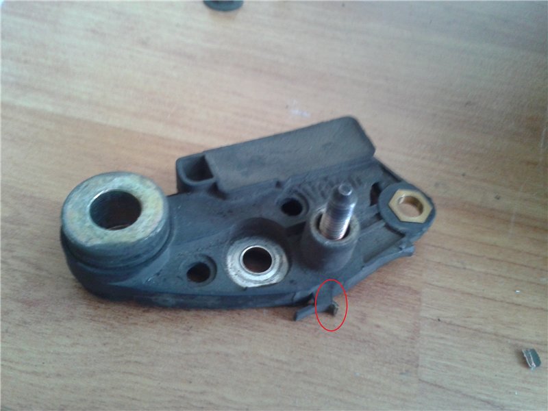

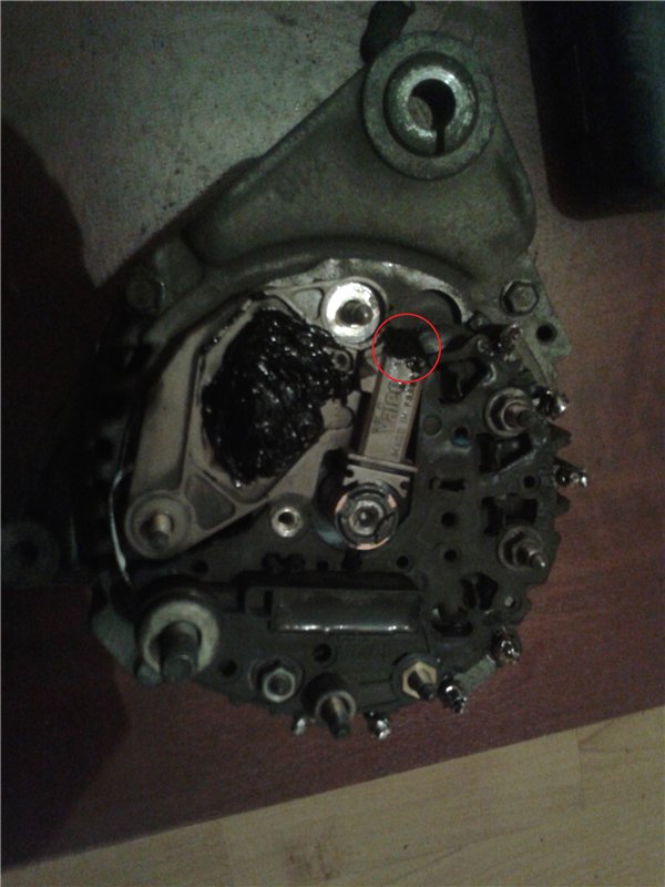

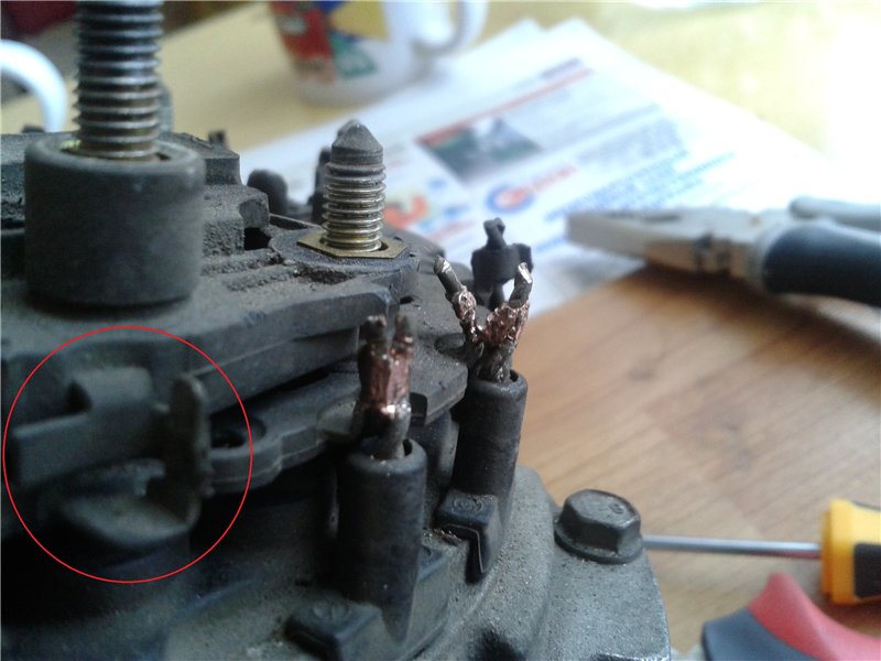

Но это еще не все… на диодном мосте располагается еще одна деталь, которая связана с ним точечной сваркой( на мой взгляд) и без демонтажа которой, снять мост не получится… я, не долго думая, откусил кусачками … вот эта деталь уже снята (красным обведено место среза контакта)
На этом снимке деталь еще на диодном мосте(красным обведено место контакта деталей)

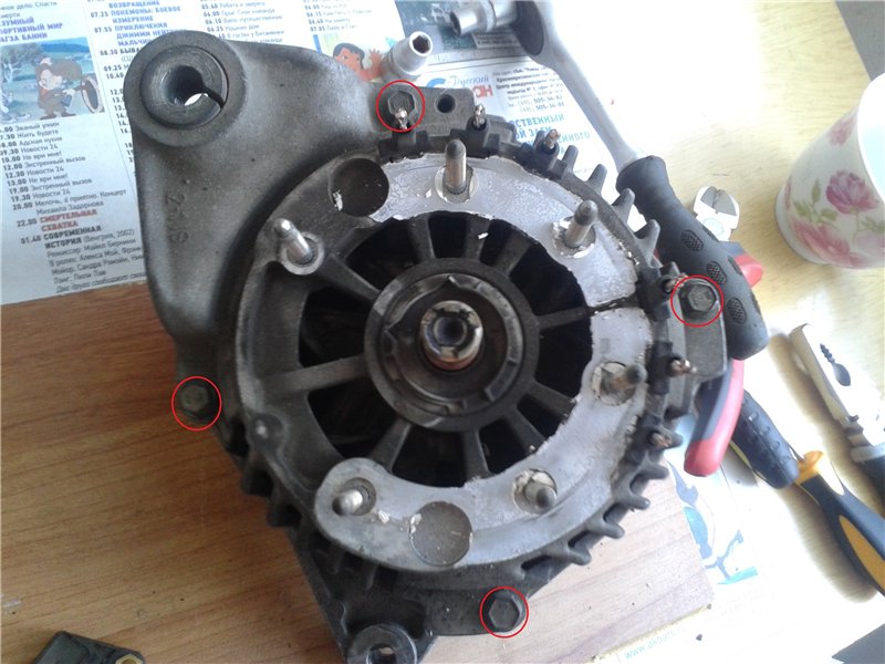

Откручиваем четыре болта ключом на 8(обведены красным)

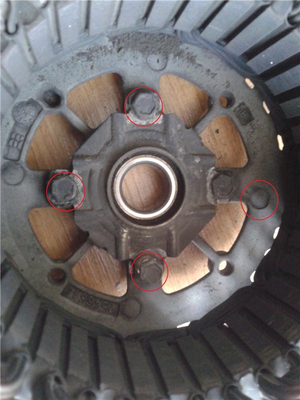

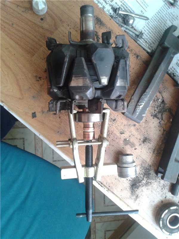

Съемником для подшипников выпрессовываем ротор из корпуса генератора. Откручиваем четыре болта( отмечены красным) крышки подшипника ключом на 8… и меняем подшипник на новый( при закручивании крышки подшипника я использовал резьбовой фиксатор)…
Маленьким съемником снимаем второй подшипник…

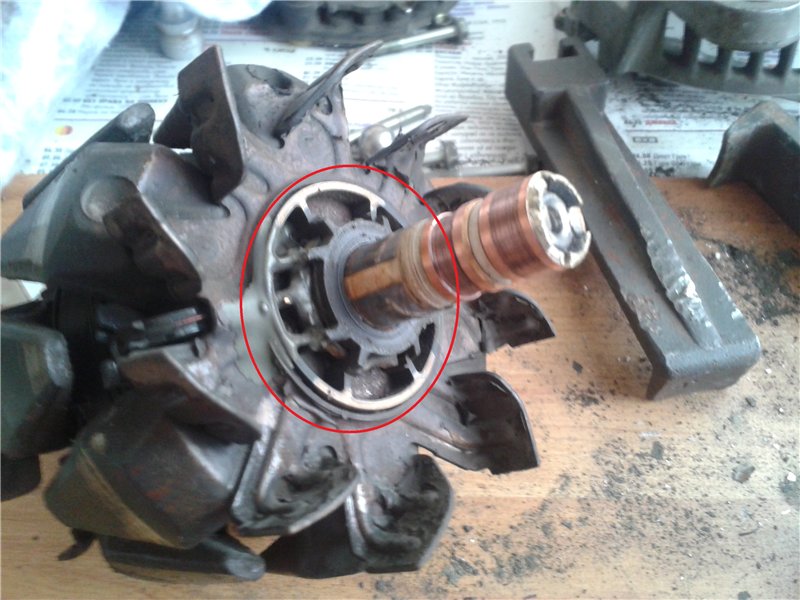

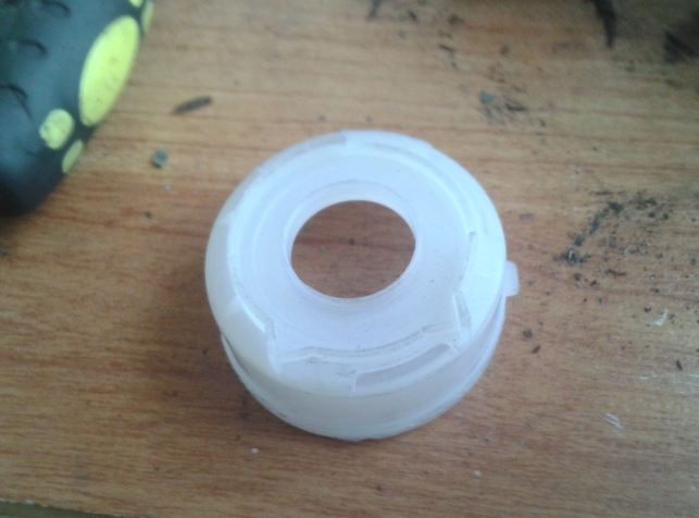

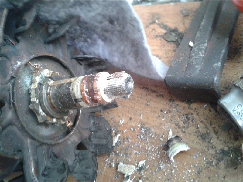

Аккуратно освобождаем от смолы и снимаем пластиковую вставку

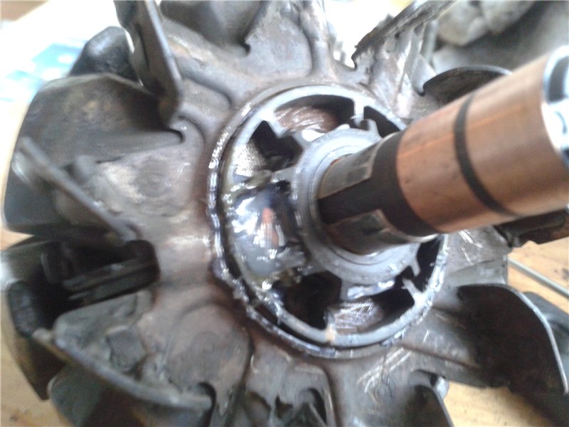

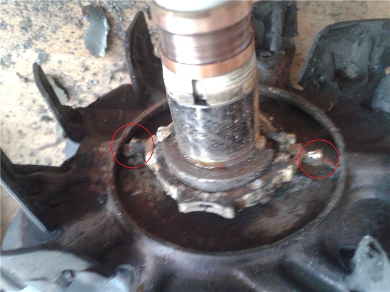

Полностью удаляем эпоксидку, не повредив места соединения( отмечены красным) токосъемных колец с обмоткой ротора
Острым ножом разжимаем соединения обмотки ротора и токосъемных колец и разрушаем коллектор(я использовал ножовку по металлу)…
Напрессовываем новый коллектор, соединяем и пропаиваем контакты токосъемных колец и обмотки ротора. Поксиполом(прозрачным) заливаем контакты и устанавливаем вставку… снова используем поксипол и заделываем заподлицо полости с контактами…

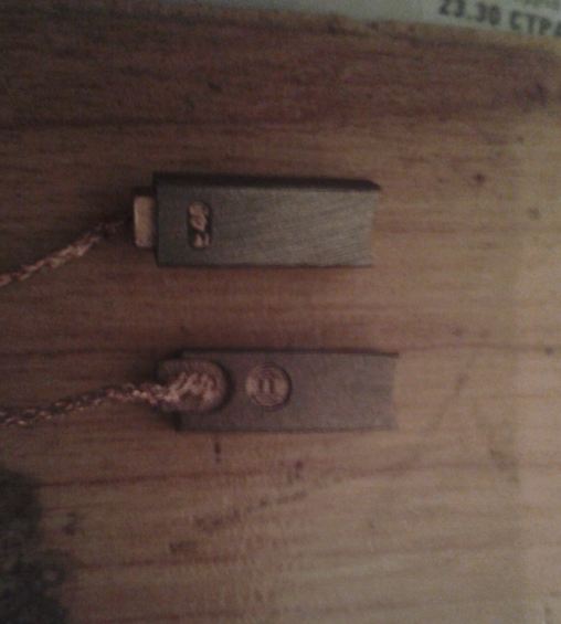

Теперь меняем щетки… выпаиваем старые(мне удалось, только после того, как откусил и полностью зачистил контакты)
Приобретенные мной щетки пришлось подтачивать до размера оригинальных… впаиваем щетки и на место контактов наносим герметик(отмечено красным)… так же герметиком я заделал контакты на реле-регуляторе
