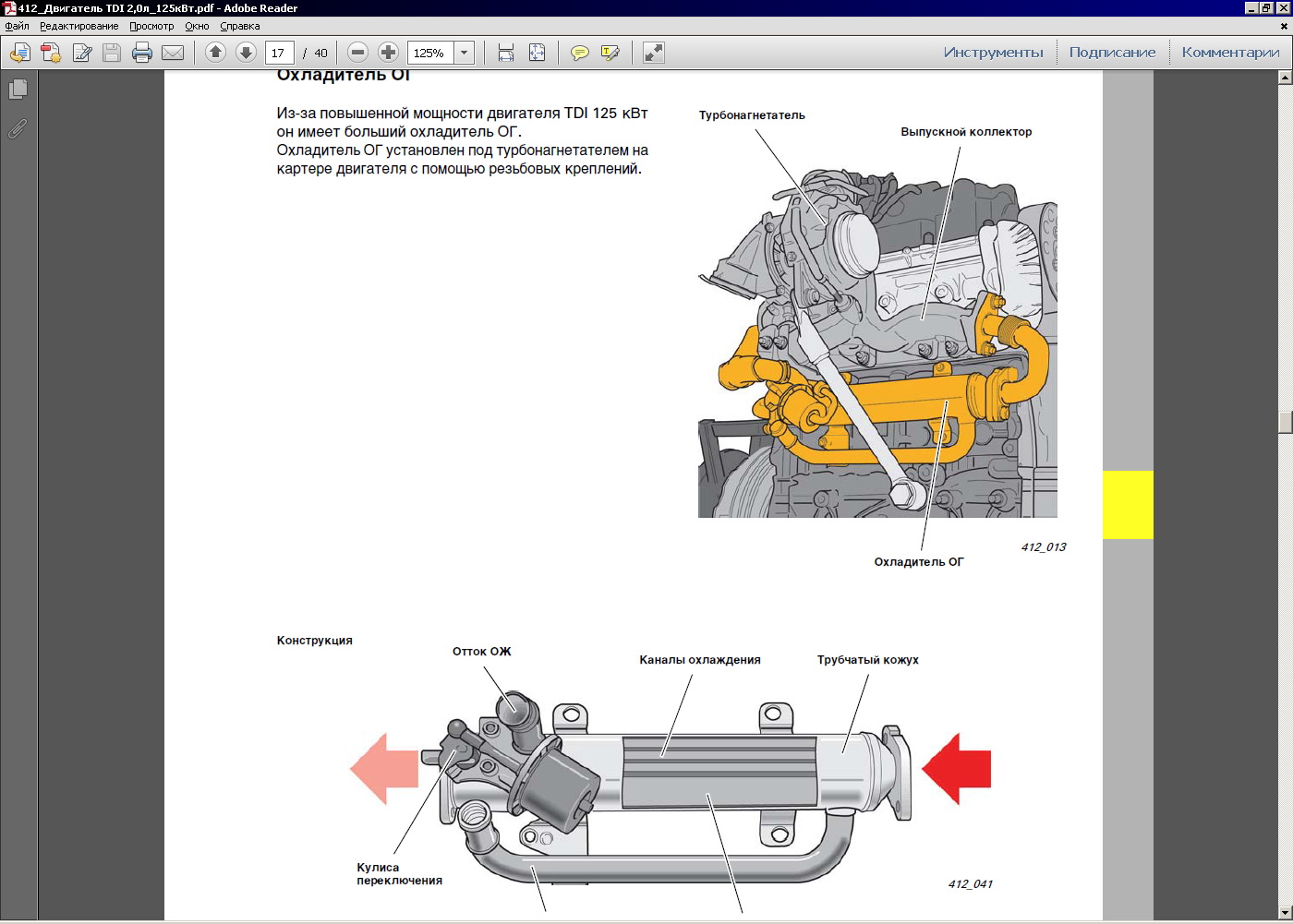

Раз ты будешь снимать сажу, то убирай нафиг охладитель ЕГР. Он стоит под турбиной. Он часто течет и стоит немалых денег. А чтобы его потом снять придется заново снимать сажевик. Подбери заглушки и трубку для антифриза. Заодно снимешь алюминиевую трубку от выпускного коллектора до охладителя и от охладителя до впускного коллектора(нужны 2 заглушки: одна для впускного и вторая для впускного коллектора у клапана ЕГР).

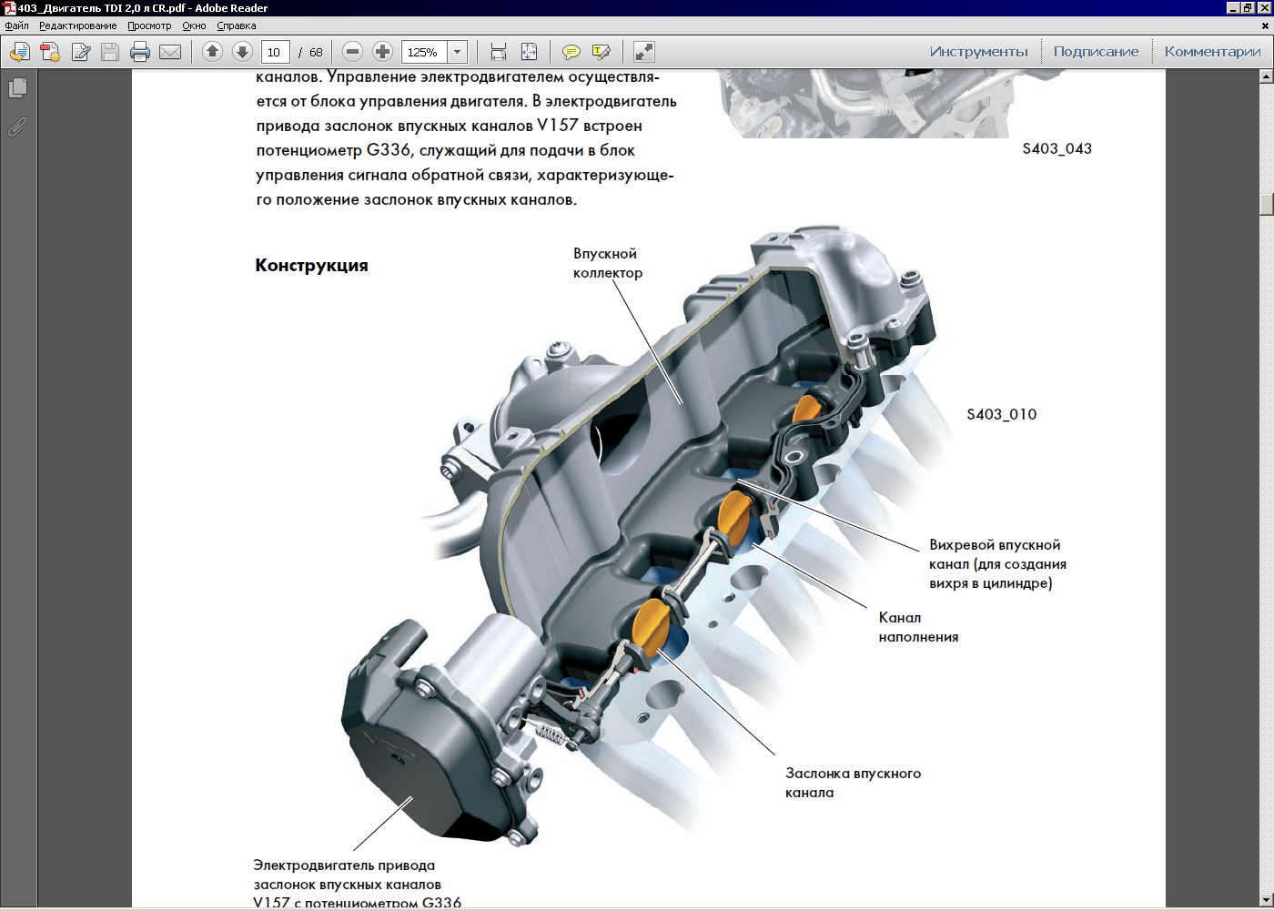

Впускной коллектор снимаешь, откручиваешь электромотор привода заслонок и вытаскиваешь на улицу заслонки с осью. Чистишь внутри коллектор средствами для очистки форсунок бензинового мотора(Винс например, у вас должно продаваться).

Раз ты будешь снимать сажу. То убирай нафиг охладитель ЕГР. Он стоит под турбиной. Он часто течет. А чтобы его потом снять придется заново снимать сажевик. Подбери заглушки и трубку для антифриза. Заодно снимешь алюминевую трубку от выпускного коллектора до охладителя и от охладителя до впускного коллектора(нужны 2 заглушки: одна для впускного и вторая для впускного коллектора у клапана ЕГР).
Коллектор снимаешь, откручиваешь электромотор и вытаскиваешь на улицу заслонки. Чистишь внутри коллектор средствами для очистки форсунок бензинового мотора(Винс например, у вас должно продаваться).

и по охладителю егр можно фотки или картинки хотя бы с эльзы , где чё ?а то чёт я как то не очень себе представляю гдетам чё
и про заслонки можно разжевать как мне их оттуда выковырять![]()

Фоток нема..есть такая фотка.
Нужно вытащить их. Либо выломать. Пластик. Коллектор разборный.
