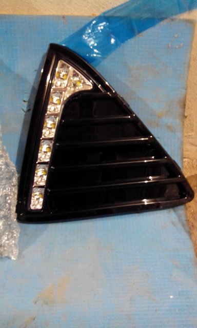

    Из той же коробки что и воздуховоды достал решеточки с отверстиями под противотуманки и встроенными ДХО. Произведено в КИТАЕ.
    Комплект состоит из:
    решетки с ДХО + проводка для подключения (с контроллером!)
    комплект
    еще фото

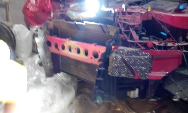

    Проводку решил проложить рядом с проводкой для парктроников
    Снял решетку радиатора и родные решетки бампер, также снял верхний сполер радиатора и отвел верхние края боковых направляющих воздушного потока (хз как научно называются)
    разобрана морда
    проводка
    проводка2
    прокинул проводку и закрепил контроллер на болт крепления фары и дополнительно обмотал изолентой для предотвращения попадания влаги во внутрь
    контроллер
    вот что получилось:

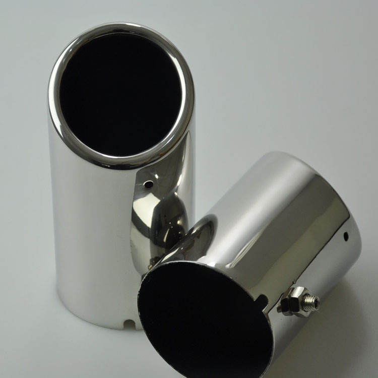

    ехали долго относительно - т.к. заказ был из 9-ти позиций(205$ с доставкой 5кг +72$) , то пока они все пришли к посреднику + все это упаковалось в одну посылку и выслано в Россию = вышло 2 мес с момента создания заказа, меня это не запаривало. На прямую общался по аське в админом/владельцем сайта для консультации и уточнений . Думаю если 1-2 позиции то будет быстрее
    я лоханулся с насадками на трубы на фотке так:
    поставил 1 и пришла только одна насадка
    если кому интересно, то подборка на Passat B6 "Magotan"

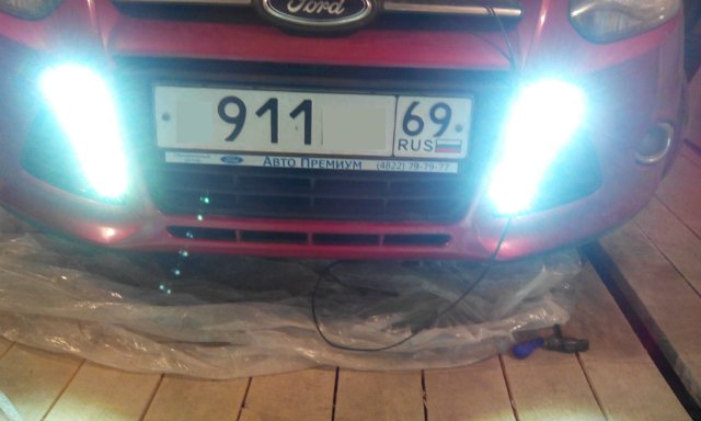

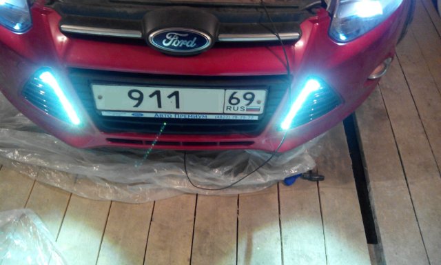

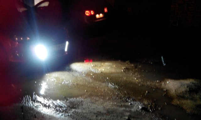

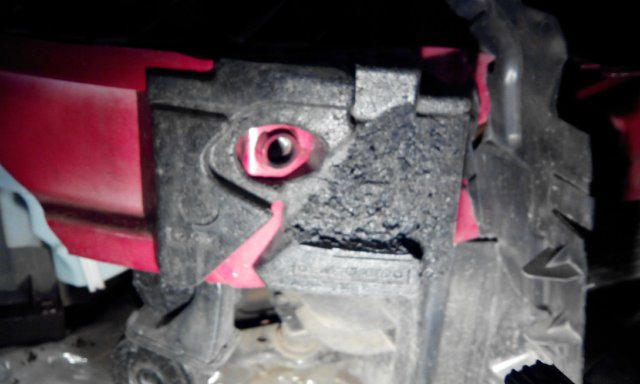

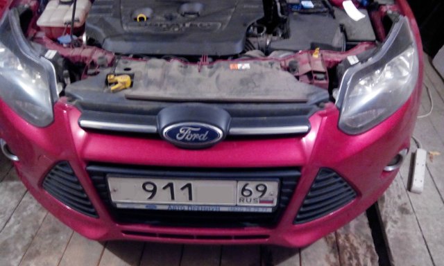

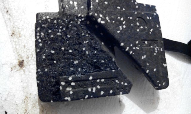

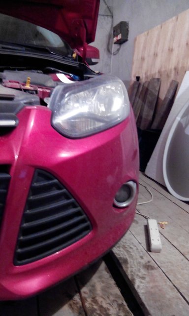

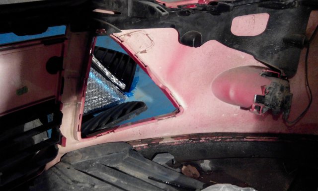

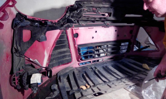

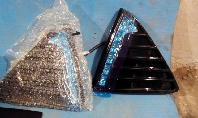

    Вчера ставил ДХО на Ford Focus 3
    немного фоток
    фотки с телепона, чет в этот раз не очень получились
    Drive2
