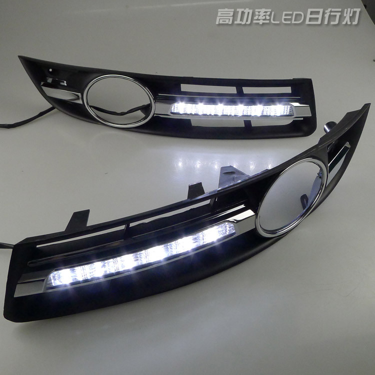

    щас купил вот такие ДХО
    буду скоро ставить, придется пересмотреть режимы работы головного света

    Хочу вот так. :-)

    Хочу вот так. :-)

    обязательно, примерно будет вот так:
    Ну это ведь необязательное дополнение ДХО, реализованному через лампы ближнего света. автор топика хотел как раз без дополнительных вложений, не?

    ladjak, в твоем случае светодиодные ДХО откуда запитаны?

    не, не хочу так, думаю запитать так, чтобы он горели при включении зажигания и тухли при включении БЛИЖНЕГО, но при включении габаритов оставались гореть
    Достаточно одного реле.
    ну так это то ясно , нужно посмотреть проводку в комплекте, вроде там уже есть релюха

    ladjak, почём рамочки с ДХО вышли? номерок какой есть или заказывал с ебея?
    с тао-бао через посредника, вышло примерно около 2500 с доставкой
