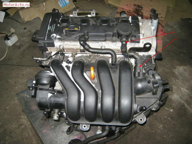

    Машина в подписи. Шипит с вод. стороны, справа от масляной горловины какаято круглая штука, вот где-то там. Что это может быть и чем чревато? Кто-то сказал что там порвалась некая мембрана. Что это может быть и не опасно ли так ехать на 2 тыс. км ?

    Клапан ВКГ https://passatworld.ru/showthread.php?t=189340 Неудобства при его неисправности там описаны)

    Ага, спасибо. До Мск тянуть можно судя по всему. Но отдавать 5-7 штук за крышку - развод. Можно ли купить отдельно только резинку? Или мож бу на разборе поискать?
    Так, новый косяк всплыл. Еду, температура держится 90. Глушу движок, стою 5-10 мин, завожу снова - температура 100-105 град и быстро падает обратно до 90 - сразу вентиляторы включаются. Раньше такого не было. Клапан ВКГ и это как-то связано или это что-то другое?
    "Данная мембрана находится в клапане PVC у чери. Код детали чери :481H-1014040 Клапан PVC (7$)" http://www.b6club.ru/viewtopic.php?f=3&t=7164&start=25

    В общем это не мембрана. От грибка идет трубка куда-то под хрень с надписью 2.0fsi на ней маленькая гофра, вот оно и развалилось. Гофру убрал, вместо нее воткнул патрубок от жигулей - все встало как родное и по ощущениям - намного надежнее чем эта гофра - она сопливая какая то. Мембрана тоже старая - заказал от Чери.
    42,834
    Подскажите пожалуйста как называется эта трубка и ее номер. Идет от грибка хз куда. На ней еще маленькая такая гофра.

    Похоже она: 06F103212D
