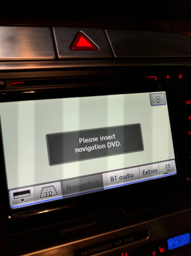

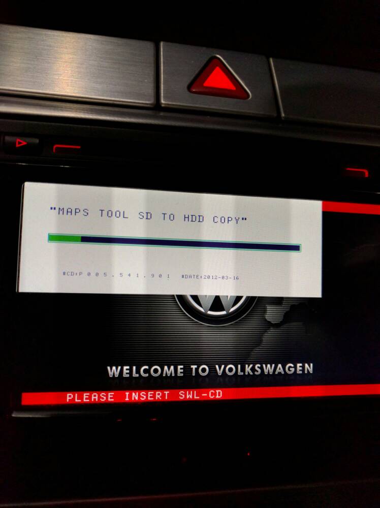

    У меня такая ситуация. Ставлю с СД карты. Процесс копирования начинается и как у всех какое то время висит на 31% с надписью HDD update. После перезагрузка неоднократно. И выдаёт диск. Вынимают диск. Несколько раз перезагрузки. Включается, захожу ви карты, а он пишет вставьте диск с картами.*
    В чем может быть проблема?
    До этого пытался установить через двд. Не получилось. С самой прошивкой системы то ничего не могло произойти?

    Обновление HDD не делал, я так понимаю это когда через СД карту пишешь карты нюон так пишет

    У меня при установке диска в дископриемник никаких сообщений не выдает об инсталляции,но только я хочу диск отключить спрашивает отключить ли установку карт,но установки как таковой на жестский диск не происходит а идет считывание данных с диска которое повторяется много раз как только доходит до определенного места.Пробую набрать маршрут он проложит маршрат как и должно это быть,но только я вынимаю диск с дископриемника он требует установить диск с картами.Вот такая петрушка,но как я уже отписывался раньше,я эту карту легко и без проблем ранее устанавливал еще на старую прошивку 3870.

    Может линзу привода почистить? У меня карты на двухслойном DVD тоже не ставились.. доходило до перехода на второй слой и опять с нуля.. по кругу.
    Почистил линзу - и с пол пинка !!
    Тут Кулер хорошо описал, как чистить линзу
