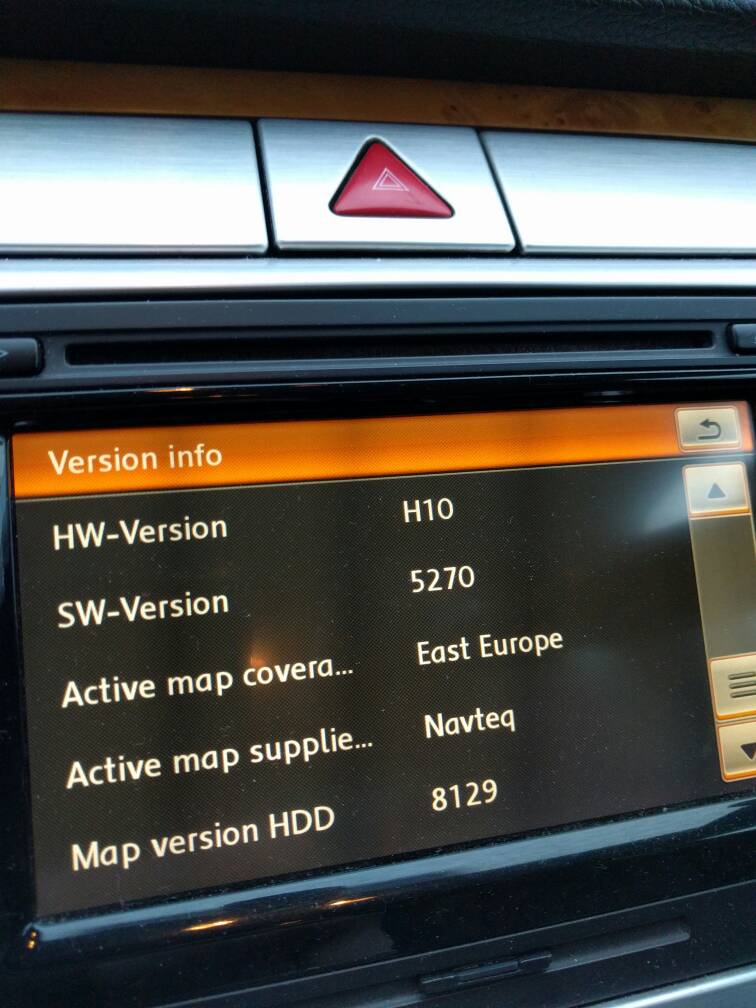

    5269mtv пойдет??? только для начала нужен скан 19 блока, раз есть боязнь что будет аккум высаживать

    5279mtv пойдет??? только для начала нужен скан 19 блока, раз есть боязнь что будет аккум высаживать

    тёзка ladjak а чем 5279mtv отличается от 5269mtv ?

    очепятался 5269

    а ясно , а то я уж подумал ,что моя дурная голова опять рукам покоя не даст ( уже хотел качать и обновляться )
    могу поделиться ссылкой на 5269 https://yadi.sk/d/bvpww7xJmU32q

    галкин сергей, ну есть же еще 5274mtv, потом 6276

    потом 6276
    Это вроде как уже на новые девайсы С14, с новым чипом GPS и SSD хардом.
    С14... Manufactured CW45/13 onwards
    • New GPS chip
    • 40GB SSD Hard Drive
    C14 Part Numbers
    • 1T0 035 680 T (1T0035680T) – RNS 510
    • 1T0 035 680 R (1T0035680R) – RNS 510, EU West V10 Maps
    • 1T0 035 680 S (1T0035680S) – RNS 510, EU East V10 Maps
    • 1T0 035 686 G (1T0035686G) – RNS 510 DAB/DAB+
    • 1T0 035 686 E (1T0035686E) – RNS 510 DAB/DAB+, EU West V10 Maps
    а шо они мне дадут ?обновляться стоит или нет ?

    Нашел на просторах инета прошивку 5274,и установил удачно,но проблема теперь началась другая,не могу установить навигационные карты.Та старая карта которая у меня работала не устанавливается походу на жесткий диск потому что после набора нового маршрута если я вынимаю диск из дископриемника навигатор не робит,пишет вставьте навигационный диск.Скачал другую навигационную карту,и опять тоже самое.Может кто нить скинет не битую ссылку на более новую навикарту?
    ПыСы...думаю зачем я покупал шнур ВаГСОМ?Вся причина была в том что слетела прошивка.....
    Если до установки была ниже 3800, то сначала нужно 3810 прошить для правильной разбивки диска на 3 части, а потом уже нужную прошивку (5274, или 5269... например)
    Иначе глюки при работе гарантированы ..
    P.S Прошивку 3810 тут можно взять.
    У меня была прошивка 3870 после чего я прошил 5274,тогда почему же глючит?Может я не правильно пытаюсь установить карту,но я раньше устанавливал ее без проблем.А может какую нить другую карту попробовать установить?
