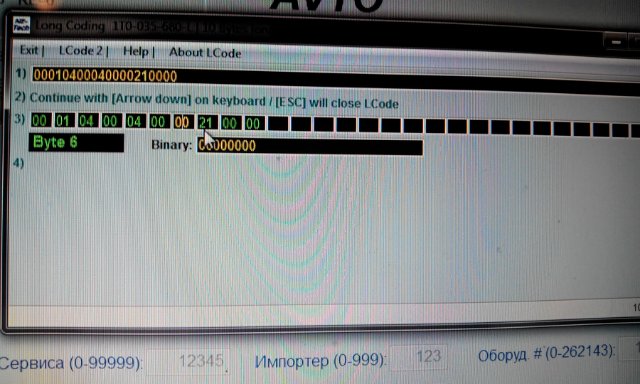

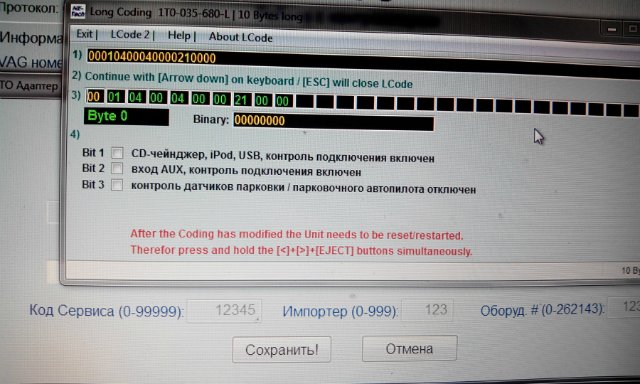

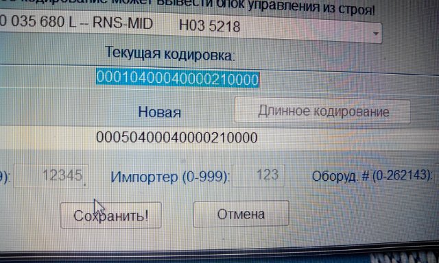

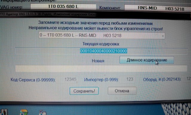

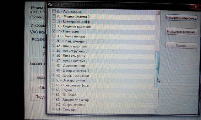

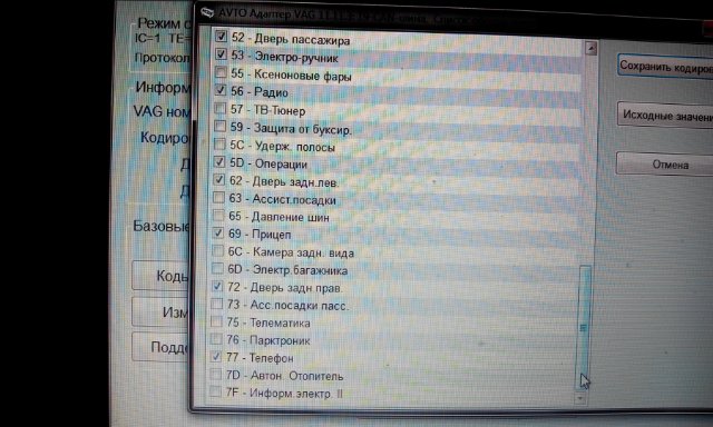

т.к. по памяти иногда сложно сказать какой байт за что отвечает, сегодня пофоткал менюшки кодировки для RNS-510

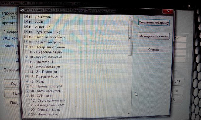

заодно сфоткал для примера блоки установленные в авто и отображающиеся в 19 блоке - GATEWAY
Кодировка для моей RNS

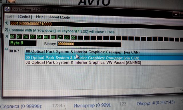

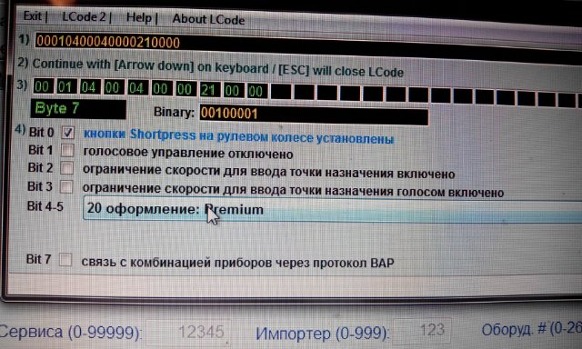

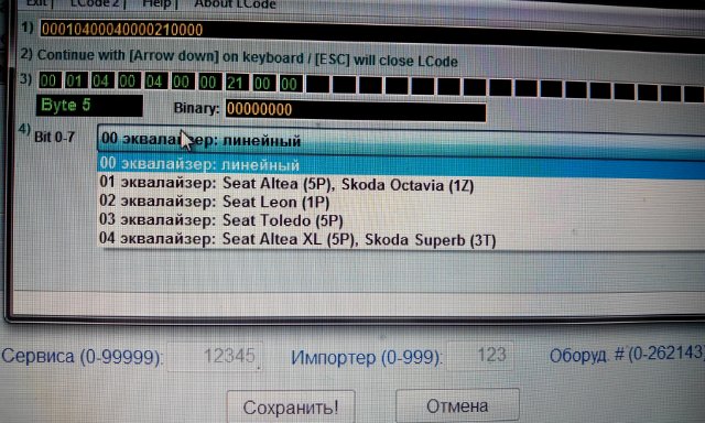

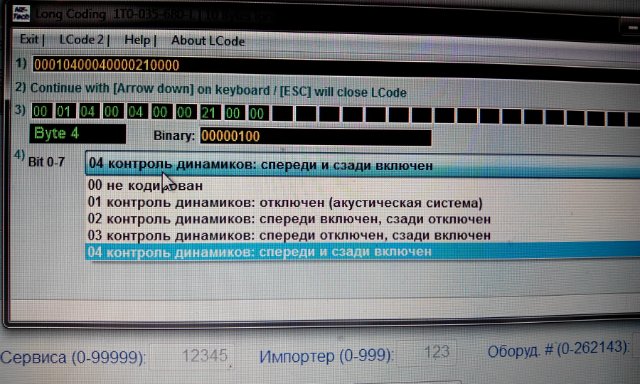

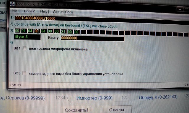

далее пойдут фото каждого байта из кодировки, обратите внимание что счет начинается с НУЛЕВОГО байта

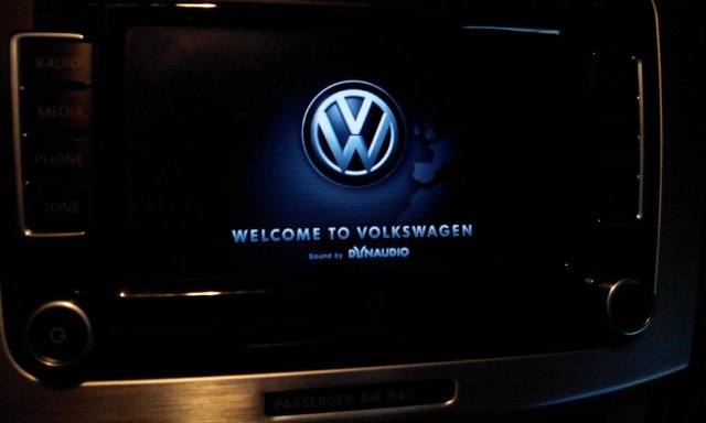

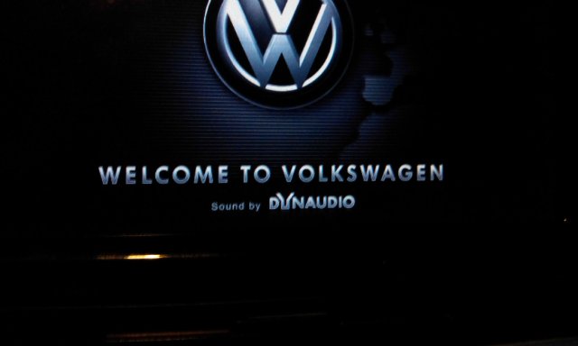

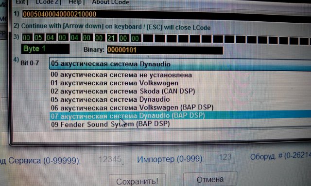

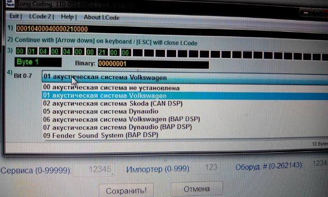

Во втором байте поменял кодировку на акустическая система DYNAUDIO (просто полез поиграться)

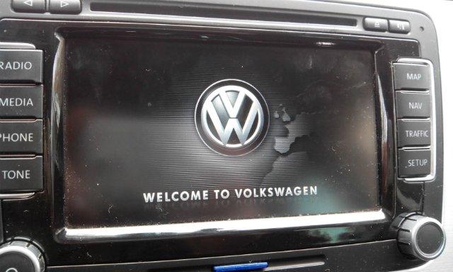

сохраняем, перегружаемся и получаем при загрузке:
попробовал и эту кодировку:
Если в кодировке поставить галочку на против DYNAUDIO при отсутствии этой системы, мне показалось что НЧ сильно урезались
Затем все вернул на свои места![]()

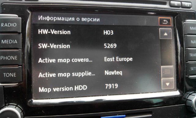

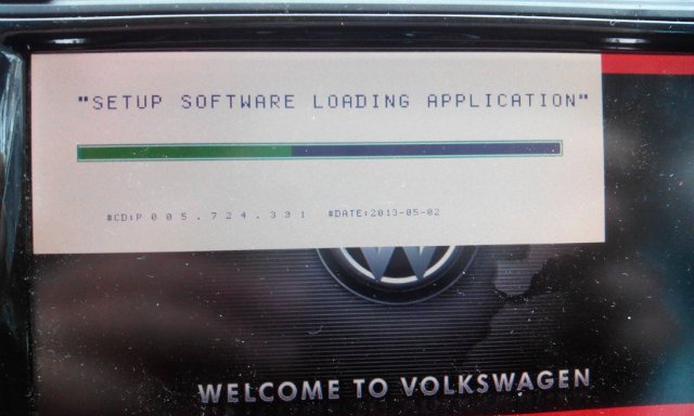

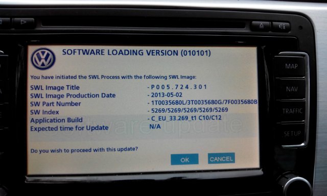

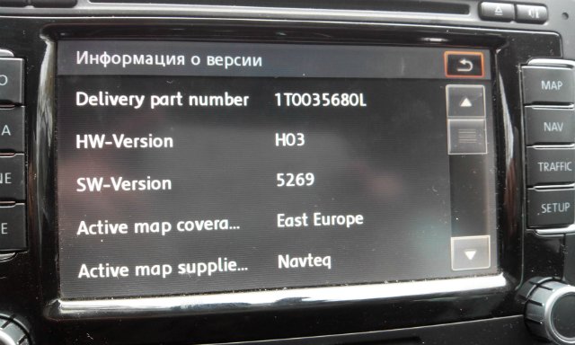

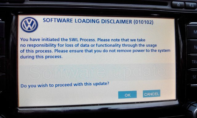

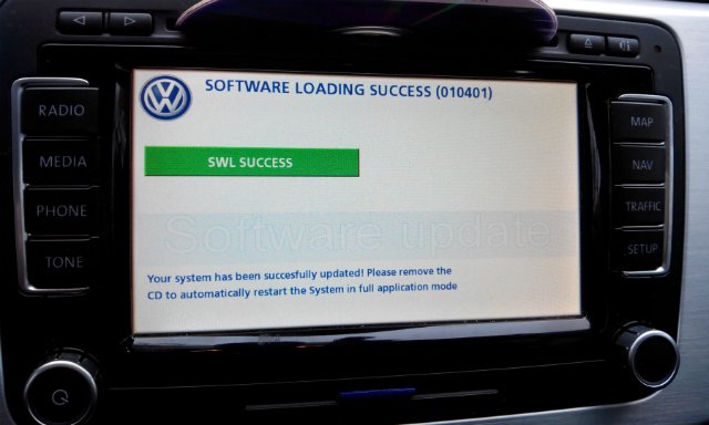

обновляю до 5269mtv
Народ может эту тему бум развивать, а ту закроем??? у кого есть доступ???
Отчитываюсь!!!
5269mtv отлично встала на 5218mtv
ВСЕ настройки сохранились, карты тоже!!!
Фотки чуть позже добавлю
Можно шиться - ПРОВЕРЕНО (у меня версия HW: ****** B)
