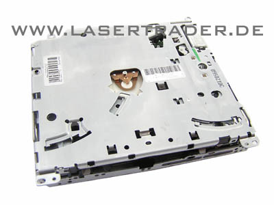

Нашел тут в Германии продают головки и приводы DVD для RNS-510 и т.д. Так вот привод на модель A и B один, а на С уже другой:
DVD-Mechanism for VW RNS-510 headunit HDD navigation unit 1T0 035 680A 1T0 035 680B
DVD-Mechanism for VW RNS-510 headunit HDD navigation unit 1T0 035 680C
http://www.lasertrader.de/

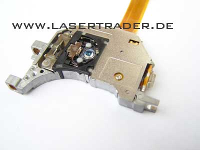

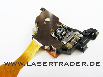

И головки считывающие бывают для 2х типов загрузчиков: DVD-M3.5 и DVD-M5
Optical laser pickup for Audi and VW - Only for units with DVD-M5 loader
Optical laser pickup for VW RNS-510 with DVD-M3.5 loader
