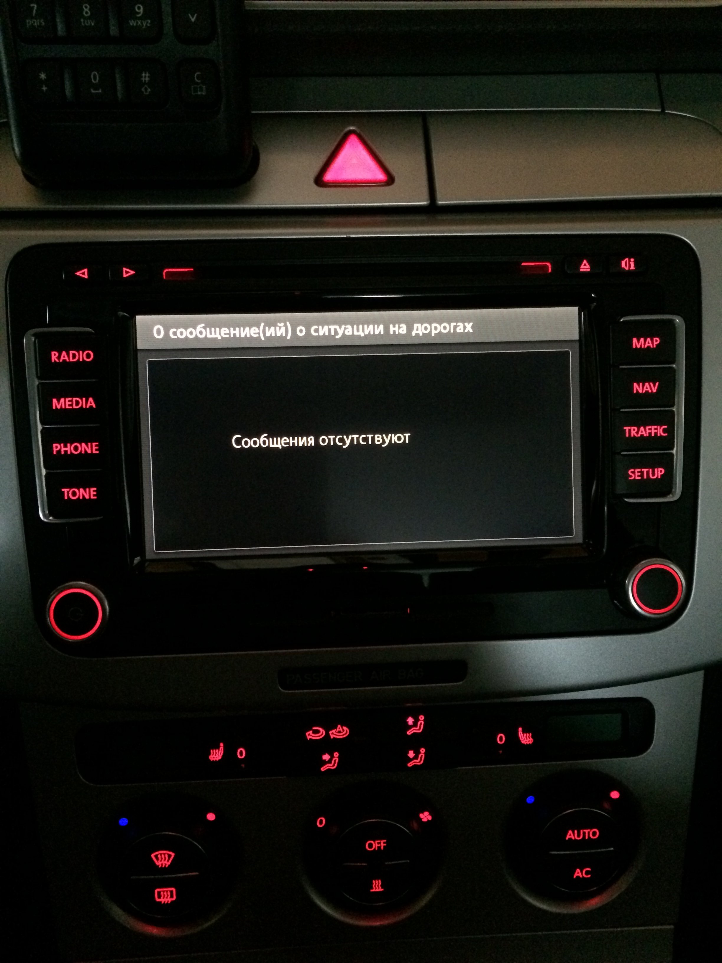

    Речь о пробках при навигации.

    COOLLER, прошивка у меня та, а карты постарее. Пробок не нашел

    В данной ситуации прошивка значения не имеет. Опыт одноклубников показывает, что выезжая в Европу на машине, при загрузке диска с картами Западной Европы, RNS отображает пробки, прокладывает и изменяет маршрут с учётом дорожной обстановки.

  9. #389
    У меня глухо в Трафике...

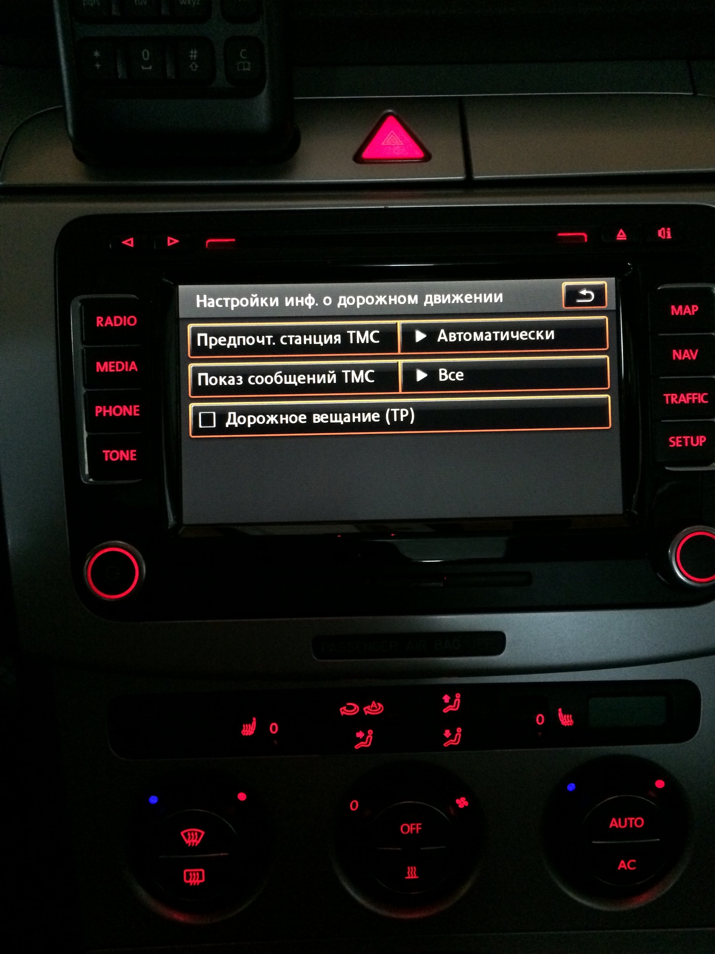

    TP включал. Тоже самое. Нет сообщений.
    8129 карты. 5269 прошивка.

    Тут вот народ пишет http://forum.tiguans.ru/showthread.php?t=9228&page=2 еще в 2012 году, что Авторадио в Питере совместно с компанией Navteq начало тестирование сервиса TMC. Что типа рынок еще молодой. На устройстве должна быть лицензия от NAVTEQ. Мол, на RNS-315 все нормально принимает, а на RNS-510 есть проблемы.
    Короче. надо бы написать в NAVTEQ да и спросить, как правильно настроить.
    Вон что пишут: https://ru.wikipedia.org/wiki/%D0%9A...81.D0.B8.D0.B8
    По состоянию на 7 ноября 2011 в России ведется вещание трафика в формате RDS-TMC в 12 городах: Москва, Санкт-Петербург, Ростов-на-Дону,Красноярск, Екатеринбург, Нижний Новгород, Новосибирск, Владивосток, Казань, Самара, Уфа, Краснодар.[9] Данные о трафике берутся от ресурса Яндекс-пробки[10] и вещаются в Москве в FM диапазоне на трёх частотах: 99.6 (радиостанцияФинам FM), 107.0 (радиостанцияРусская служба новостей), 107.4 (радиостанцияХит FM) МГц.[11][12]

    Ну не работает и все.
