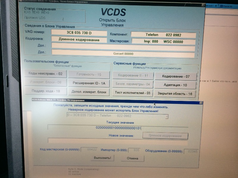

    А как изменить то код wsc?

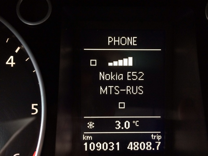

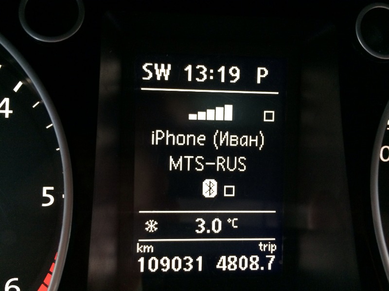

    Почему wi-fi работает только от Нокии Е52? А от Айфона нет.
    А тут всё просто...
    WiFi раздаётся самим блоком ТОЛЬКО при подключении к нему по rSAP !!! А так как на iPhone НЕТ такой возможности, то и есс-но..... с вытекающими!

  3. #203
    Не очень понял где менять код сервиса
    поставил в 7 байте 01 и все ошибки ушди и код мастеоской прописался сам
    Вроде как (по памяти) код сервиса можно сменить при смене кодировки. Кодировку меняешь, сохранить... и появляется информация о вводе кода сервиса и сам ВагКом предлагает ввести свой какой-то.. и пишет какой. давишь ОК (если соглашаешься... но надо соглашаться...ну или код своей мастерской вводи ) и этот код сервиса записывается...
    Вот видишь !!!!!!!!!!!!!!!!! И какой сейчас код мастерской и какая кодировка стала? ( как я и предполагал, при смене кодировки при отсутствии кода сервиса он прописывается сам..)

    Вот тест Вай-фая прямо в машине с Нокиа Е52.

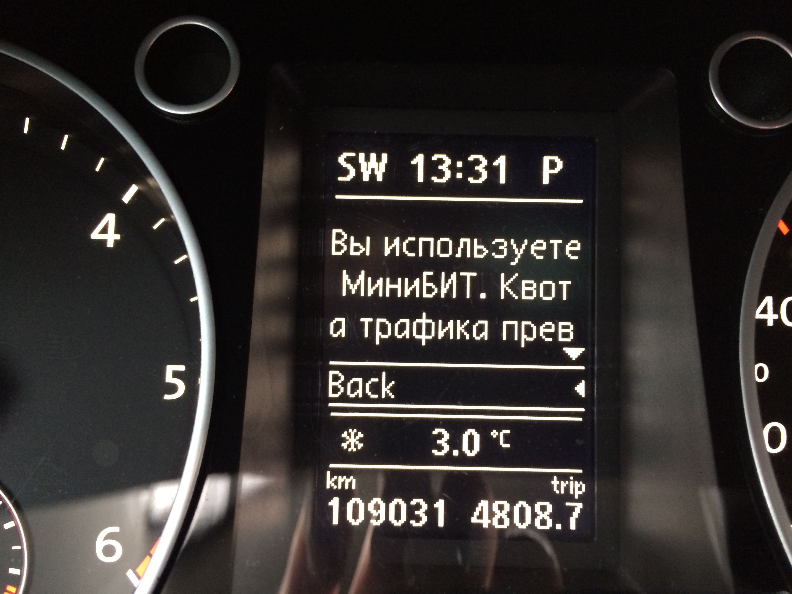

    Но тут проблема была. У меня суточный трафик в телефоне закончился, поэтому тест скорости не дошел до конца, пришла СМСка на РНС о том, что все пипец
    открыть блокнотом VD.CFG и поправить на "какой хочешь"
