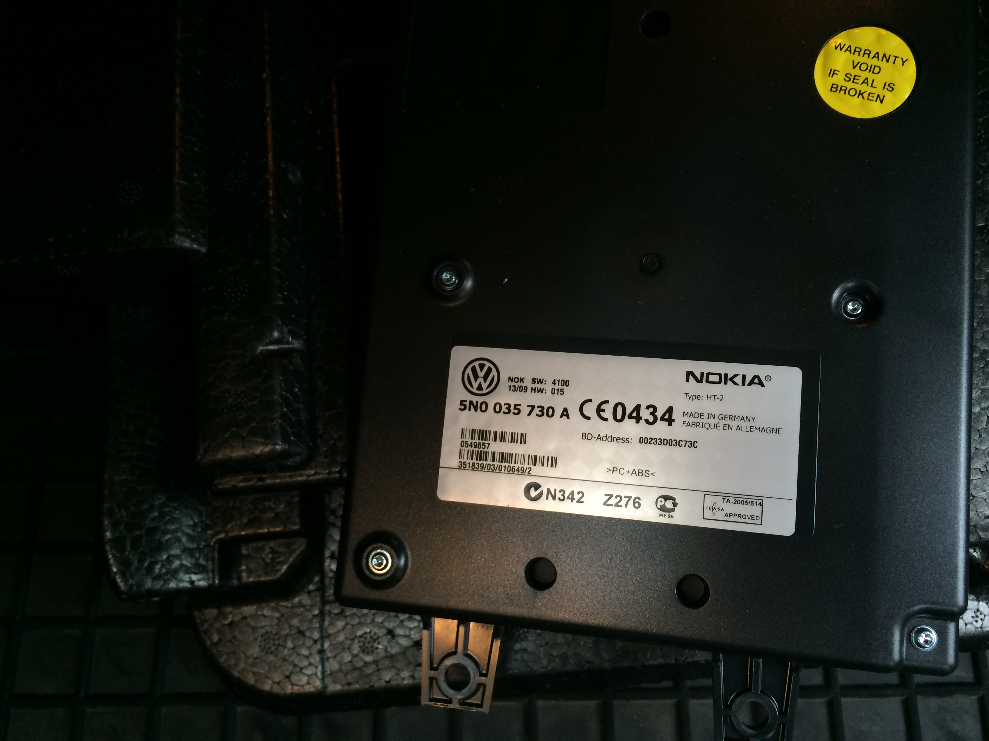

    У меня блок кстати
    Пятница,21,Февраль,2014,17:05:36:21515
    VCDS Версия: Release 908.0
    ADS
    Адрес 77: Телефон Label: 3C0-035-730.lbl
    Номер Блока Управления: 5N0 035 730 A HW: 5N0 035 730 A
    Компонент и/или версия: J412 4100
    Кодировка: 0020155
    Код мастерской: WSC 05314 000 00000
    Неисправности не найдены.
    О РНС510.

    Как блок то снимается? дергал-дергал, а он двигается и не выходит этот кусок пеопласта
    А что блок блютуса как то еще и кодируется?
  3. #183
    27.06.2007
    9,742
    12
    Получено: 515
    Отправлено: 169
    ээээээээээээээххххххххххх лапоть
    там 2 выступа на пенопласте, они заходят в прорези ковра, немного в сторону пенопласт оттянуть и вытащить
    кодируется?
    как и все блоки в В6

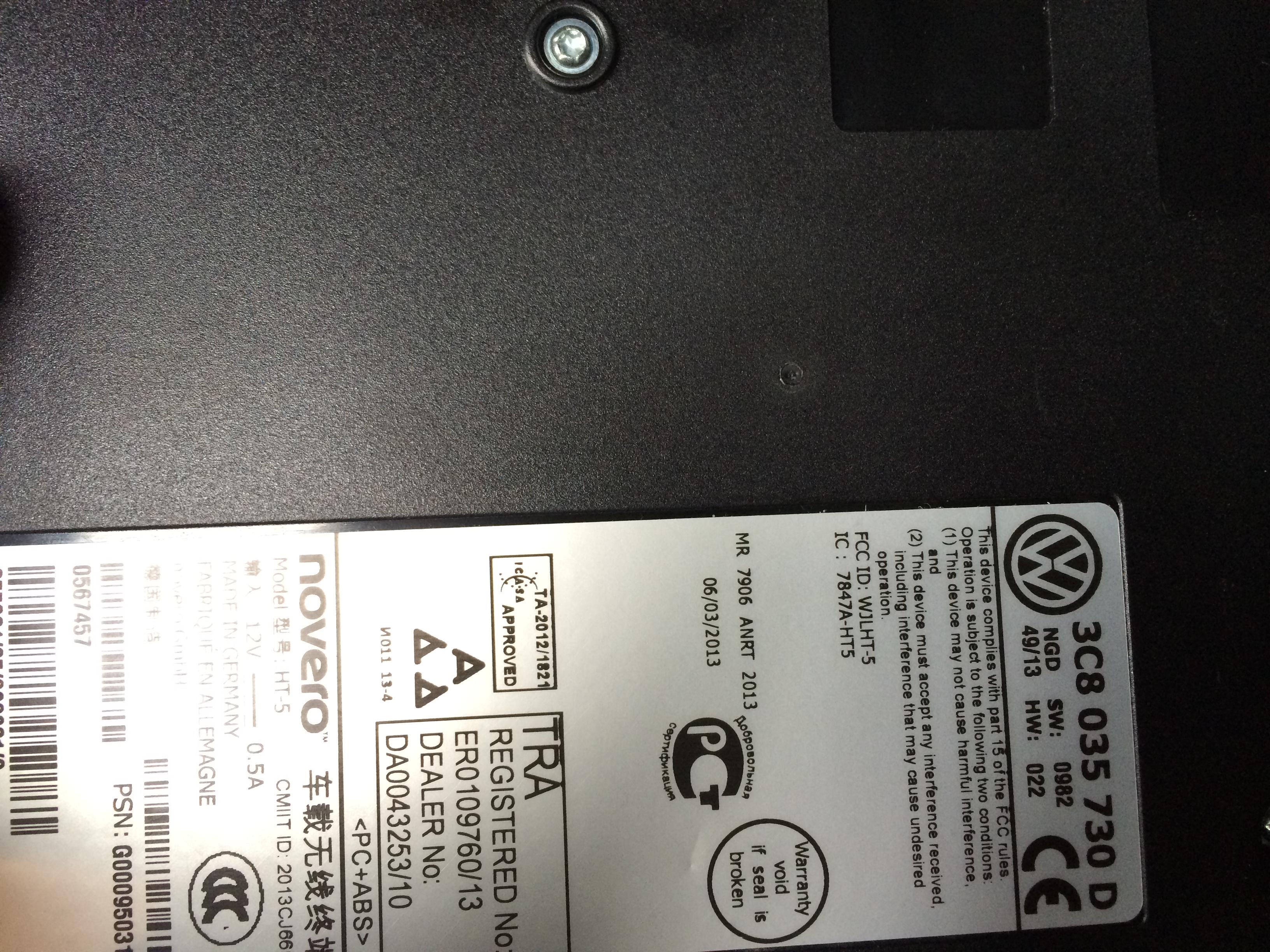

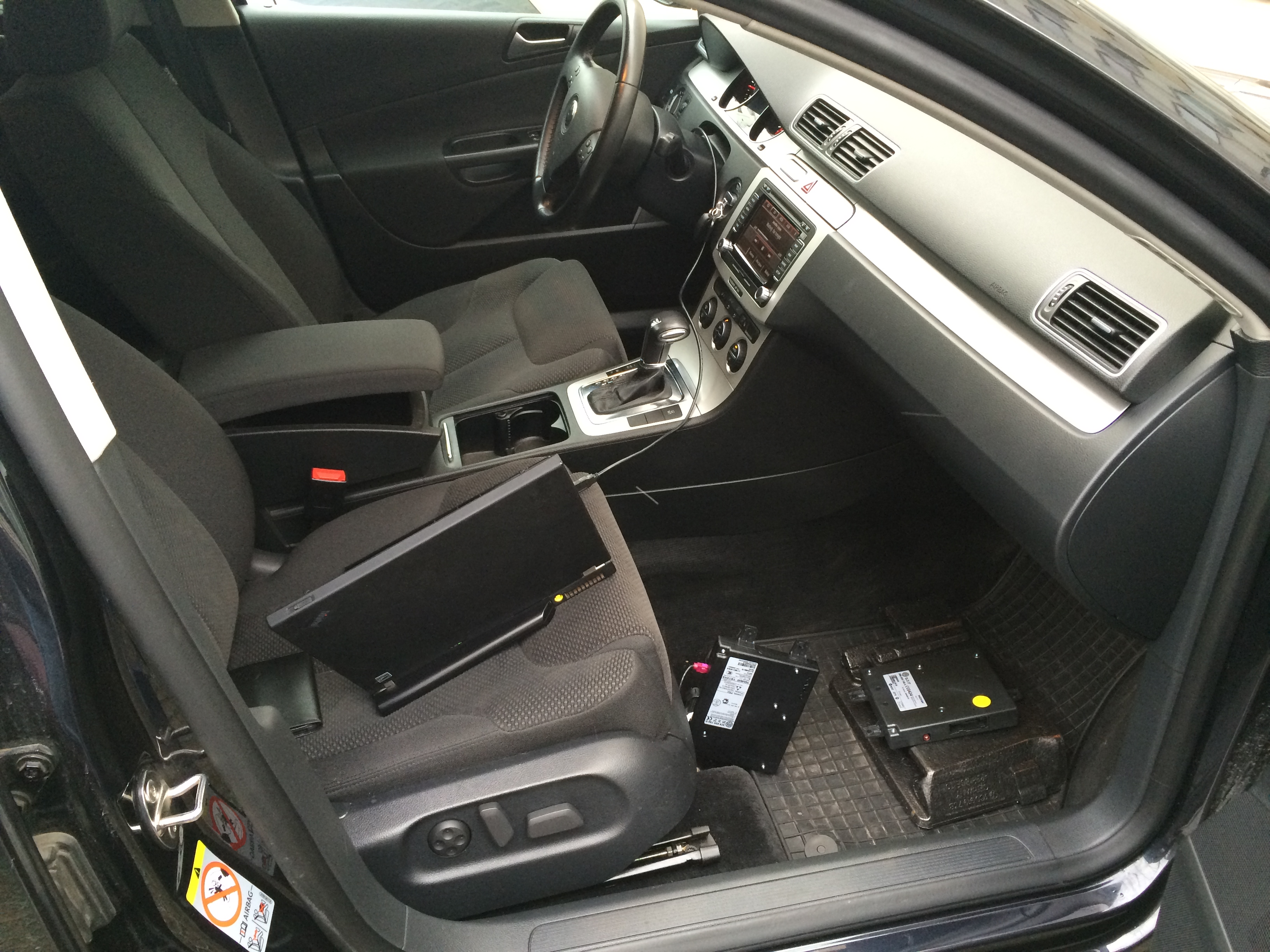

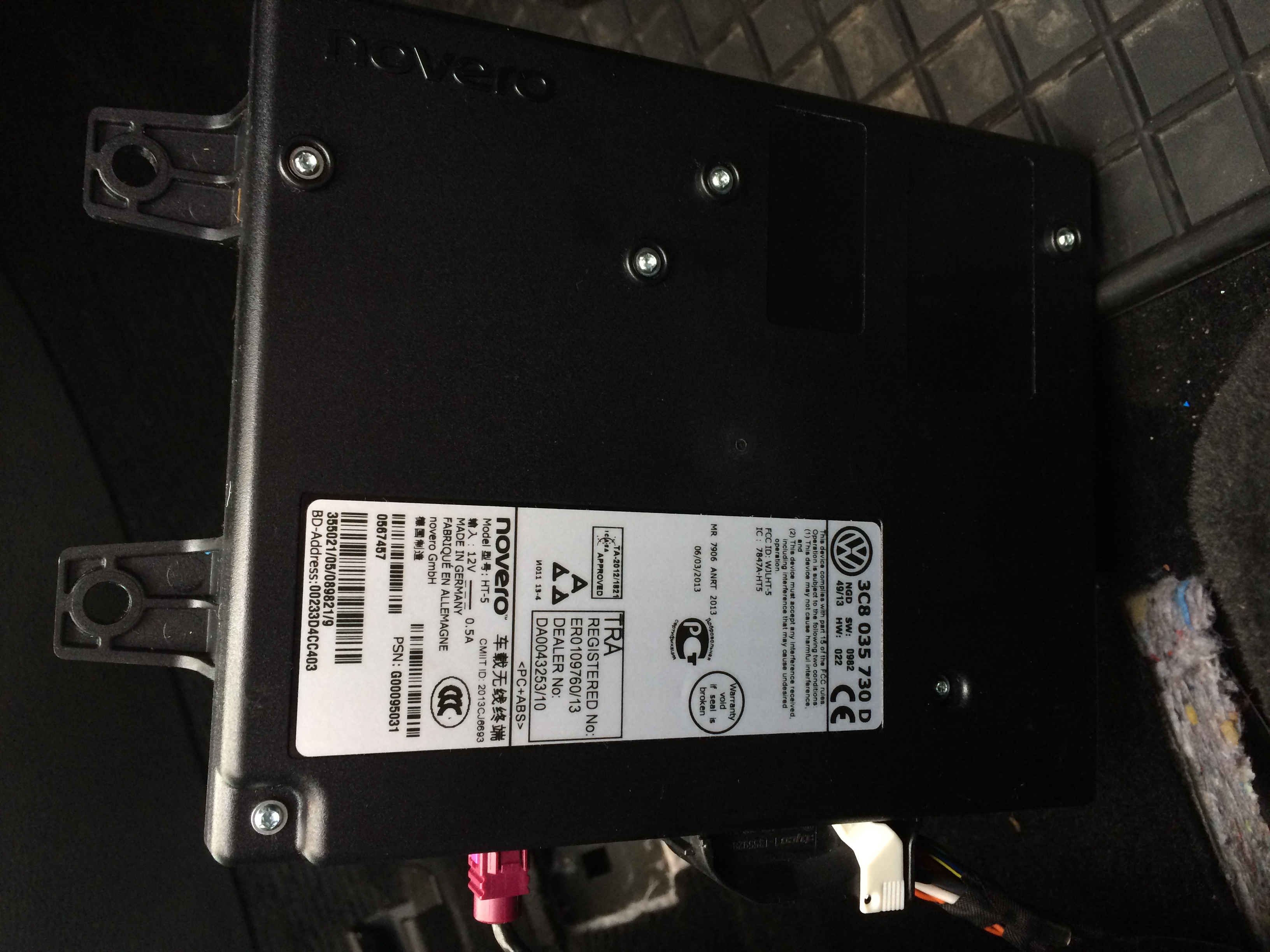

    Добрался до дома.
    Раньше он мне писал вот такое при попытке подключения к Айфону:
    Блок стоял вот такой:
    Купил такой блок за 3000р
    Поменял, все просто оказалось. Я боялся что-то отломать.
    Теперь Айфон узнался и даже звонится.
    На магнитоле появилось Блютус Аудио
    А теперь проблемы.

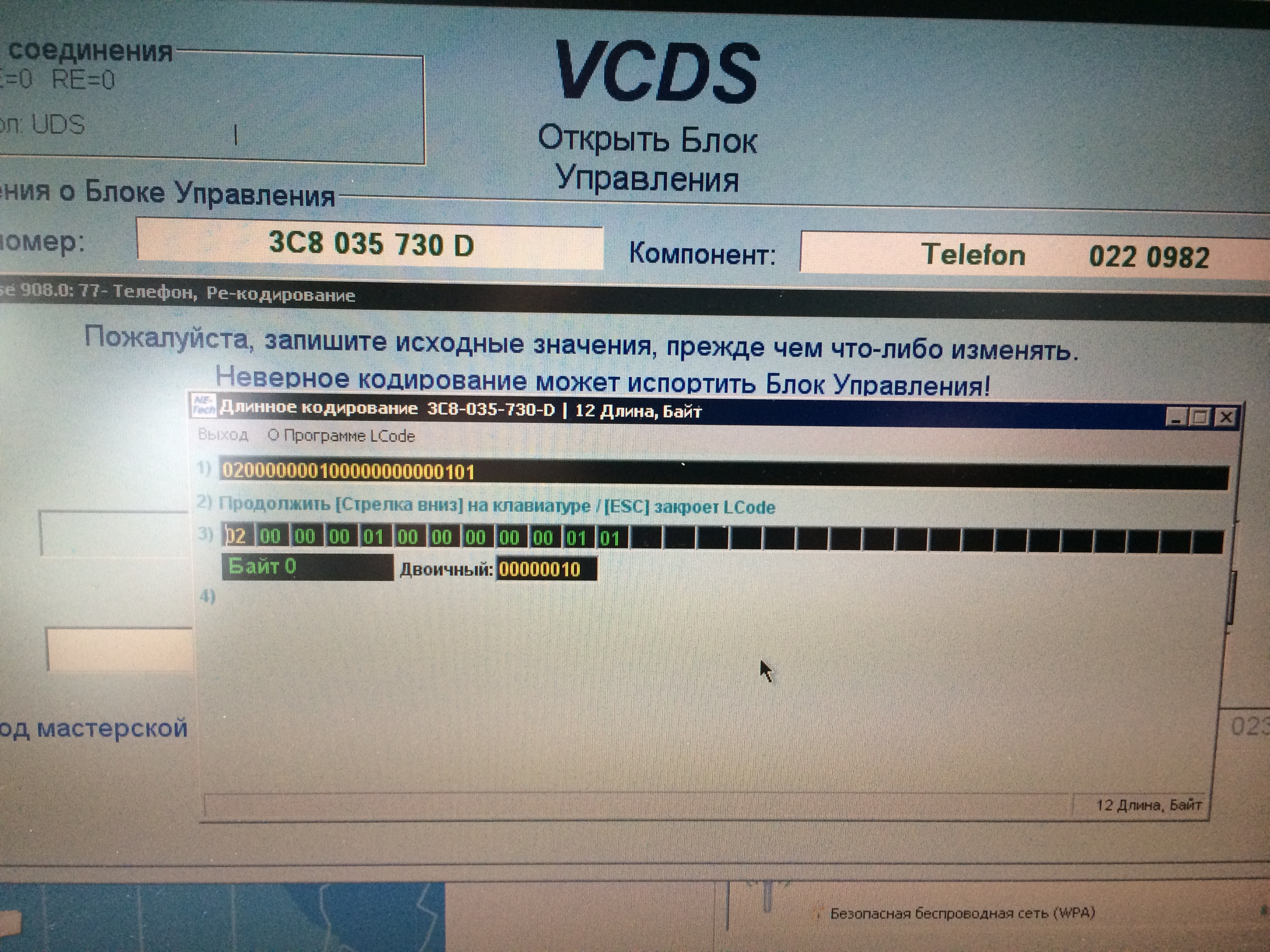

    Суббота,22,Февраль,2014,15:24:06:215 15
    ADS
    Номер Блока Управления: 3C8 035 730 D HW: 3C8 035 730 D
    Компонент и/или версия: Telefon 022 0982
    Кодировка: 020000000100000000000101
    Код мастерской: WSC 00000 000 00000
    ASAM Dataset: EV_UHVPremi 002709 (VW46)
    2 Найдены неисправности:
    9457427 - Negative output audio channel for speech/telephone
    B104F 13 [009] - Open Circuit
    Freeze FrameСтоп-кадр:
    Статус неисправности: 00000001
    Приоритет неисправности: 4
    Частота неисправности: 1
    Сброс счетчика: 4
    Пробег: 109031 km
    Дата: 2054.14.29
    Время: 15:19:44
    13636352 - Control Module Not Coded
    U1013 00 [009] - -
    Сброс счетчика: 4
    Пробег: 109031 km
    Дата: 2054.14.29
    Время: 15:19:44

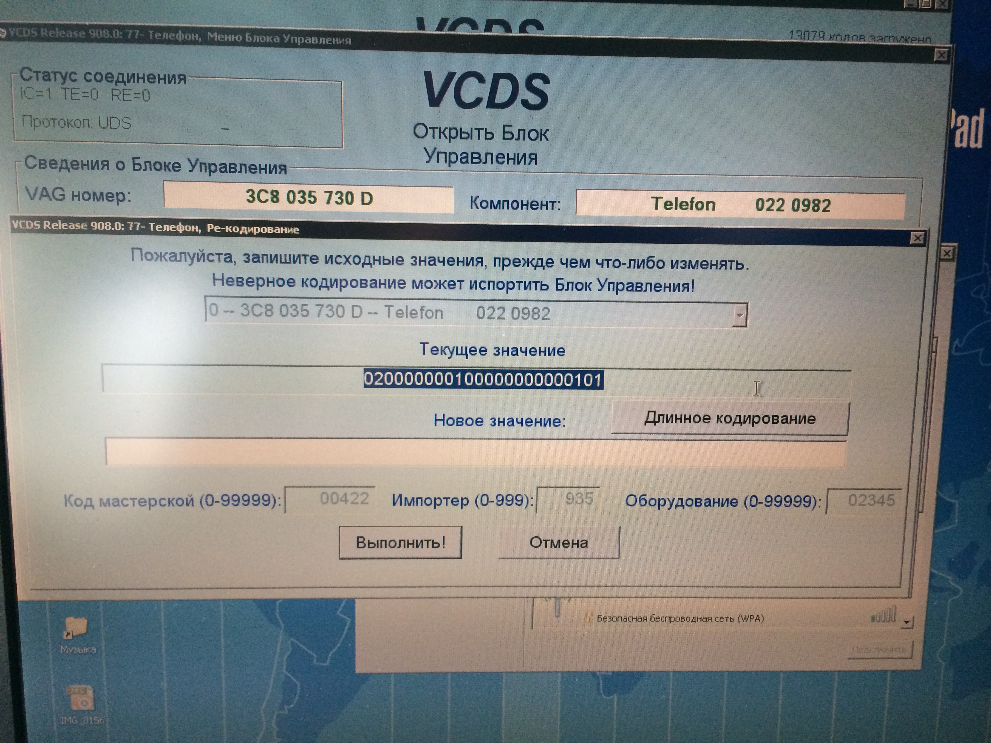

    2 ошибки. Первая не понятно что. Вторая кодировка.
    Вместо кодинга у меня бяда
    При этом телефон работает, звук идет. Все ОК. Даже клавиатура работает
    Но при включении Блютус Аудио звук идет только через правые динамики, через левые не идет Видим связано с первой ошибкой. Что это такое?

  10. #190
    Цитата Сообщение от kazbich2004 Посмотреть сообщение
    Для инфо..
    У меня блок тоже довольно не старый, менял год назад 3C8 035 730 B
    Вот как он выглядит в ВАГ-КОме
    Контроллер 77: Телефон (J412) Описания: 3C8-035-730-A.clb
    Номер детали SW: 3C8 035 730 B HW: 3C8 035 730 B
    Компонент:: Telefon 015 0723
    Ревизия: -------- Номер лицензии: 35909603317682
    Кодировка: 020000000100000100000400
    Код сервиса:: WSC 12345 123 12345
    ASAM установки: EV_UHVPremi A02003
    ROD: EV_UHVPremi_VW46.rod
    VCID: 2241FDF835D4D09
    И еще...
    Make sure to enter a Plausible WorkShopCode (WSC) like 12345-123-12345 on the Coding Screen.
    New 77 - Telephone modules may have a WSC 00000-000-00000 stored which results in a Control Module Not Coded !!!!
    Введи код сервиса 12345-123-12345
    А что значит цифра 4 в кодинге?
    А ты уверен насчет wsc? На stn ucoz птшут воббще какой-то другой ввести, это за код сервиса и зачем он?
    Пс
    Блок вообщетновый как бы.
  11. #191
    Phaeton Аватар для kazbich2004
    27.09.2006
    26 RUS
    3,457
    Получено: 265
    Отправлено: 33
    Сейчас точно сказать не могу... Тут есть на немецком описание кодирования..
    Про 12345-123-12345 написано тут. Выражение "like 12345-123-12345" - это "подобное, как...." У меня сразу было 12345-123-12345 (Блок уже рабочий был).
    А код сервиса.. это вроде как код мастерской, которая выполняла кодирование..(точно не помню, читал раньше... но что-то типа такого). И он не может быть 00000000. Это значит, что его никто НЕ кодировал, поэтому и пишет, что не кодирован, обычно сам ВагКом предлагает при сохранении кодировки этот номерок.
    Вот например на климате тоже код сервиса все нули 00000000, но этот блок и НЕ кодируется!
    А на остальных на всех не нули..
    Ну так и пишут, что на новом обычно..WSC 00000-000-00000, его никто не кодировал еще, поэтому и выдаёт "Control Module Not Coded "
    B6 2009/Variant 2.0TDI CR CBAB, DSG6 Webasto-TTVevo / 2-я АКБ /ACC+FollowToStop+Front Assist /Nivomat/ Alcantara+Full Electro / / TPMS/Chip ZIPtuning-stage1+DPF off +EGR off
  12. #192
    Мерси
    А wsc меняется если что?
    Поробую завтра изменить

  16. #196
    27.09.2006
    26 RUS
    3,457
    Получено: 265
    Отправлено: 33
    А как найти МОЕ
    ну для начала.. открой кодирование, там же при выборе байтов есть описания битов..
    Ну ты же кодировал электронику... когда Вебасту ставил. Тут такая-же схема.
    Там по описаниям битов поймёшь может что
    А тупо в строке 020000000100000000000101 ничего менять нельзя... Это в HEX кодировке набор цифр
    О погодь... нашел у себя что у меня было ... похоже на твою ошибку, щас разберусь
    Да кодировал Вебасту...но Вебасту кодировали в блоке 09 или в 19, забыл уже, там все было написано куда жать.
    А тут нет надписей вообще. VCDS старый для этого блока видимо.

    P.S Блин!!! Если-бы я сейчас дома был, то глянул бы в кодировках в ВагКоме что и как у меня отмечено птичками...

    Вот еще.. смотри
    У меня была кодировка такая после установки
    020100000000000000000000
    И было ДВЕ ошибки
    B104F 13 [009] - Обрыв цепи
    9457939 - Telephone baseplate
    B1051 13 [009] - Обрыв цепи
    Я перекодировал...
    И стала кодировка
    И ошибки ушли..
    Ошибку 9457939 - Telephone baseplate я вроде как убрал в 4-м бите (01- зарядка не активна)
    А где ты взял эти описания?
    да уже не помню где..
    Но у меня VCDS новый, там написано все про функции битов..
    Слышь - а не пора тебе поменять свой древний ВагКом на новый !!! Столько бабок в авто вваливаешь - а тут необходимая вещь, а у тебя 50% не показывет.. ИМХО
