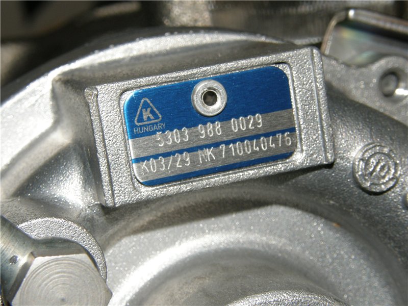

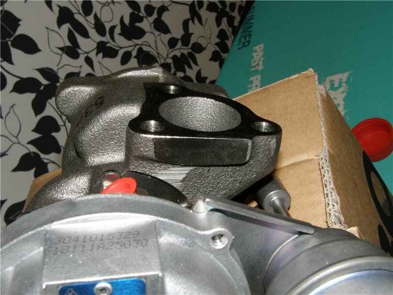

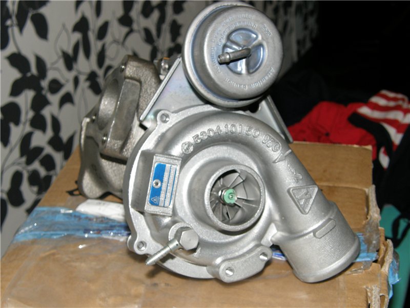

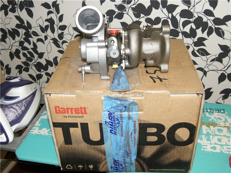

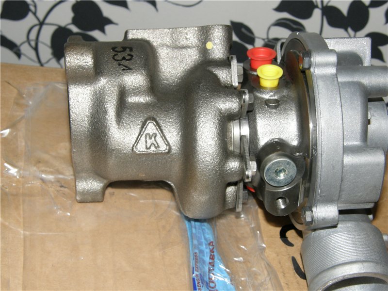

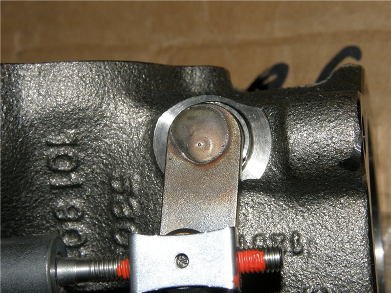

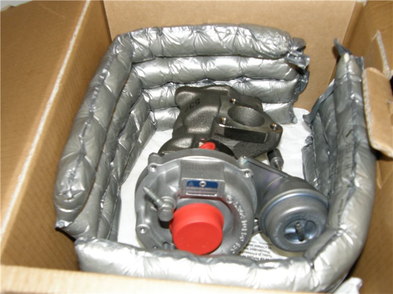

    всем привет.
    после долгих поисков и раздумий заказал турбину в турбомоторс.
    VW Passat B3 RP в гараже стоит.VW Passat B5+ (USA) 05г. AWM, 1.8T20V АКПП, диск 17, ксенон WVWCD63B25E012226
    Большинство людей скорее умрут, чем начнут думать. Многие так и делают. (Бертран Рассел)
  9. #129
    Passat Аватар для VETER.
    05.02.2013
    1,397
    Получено: 85
    Отправлено: 52

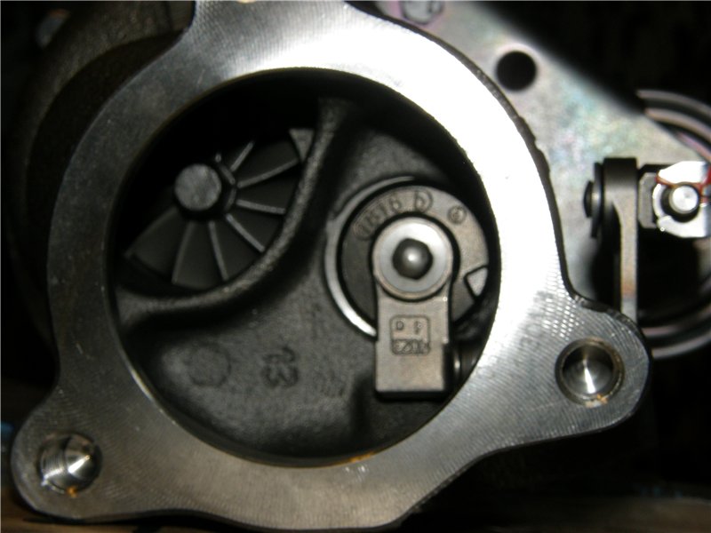

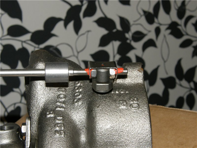

    приехала
    оцените.

    VETER., так я не понял, старая турбина не дула?
    Я вот вчера лямду первую поменял, показания были в минусах постоянно, редко в плюсах.
    Теперь в минус до -4 и в плюс до 4 ходят показания на холостых.
    Так машину как подменили, рвет с места, аж страшно на педаль жать, я даже на работу поехал на метро сегодня.
  11. #131
    05.02.2013
    1,397
    Получено: 85
    Отправлено: 52
    да,на 3.5 начинала наддув,сейчас пошли в ней уже "хрипы"и масло уходит сразу в кат.
