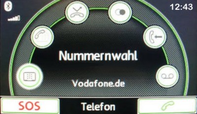

    Important Note to Radio RNS-310:
    The functionality as described below is working only on radios with a firmware level of at least SW0351. This level was installed on new cars from mid of 2010. Updates are not available.

    Цитата Сообщение от mixa Посмотреть сообщение
    странненько Important Note to Radio RNS-310:
    Обновлено: На 0351 появился экран управления телефоном.
    понятно,что через доску.какие кнопки на руле?как принимать/отклонять звонки?
    Ну кнопки на руле есть в виде значка телефона. Она позволяет быстро принять/повесить. Плюс еще кнопки, которыми по меню ползаешь, ими управляешь записной книжкой, missed calls, dialer, last calls.
    с этого экрана полноценно можно управлять звонками-принять/вызвать?
    у меня нет кнопок телефона на руле и это очень важный момент.
    Проверю сегодня насколько полноценно. Bluetooth хочешь установить?
    есть все,кроме микрофона.она пока в пути.
    Должно работать, только я не увидел, как телефон "привязывать" через голову. Я привязывал через приборку. Функции звонить/записнуха/журналы и т.д. доступны с головы.
