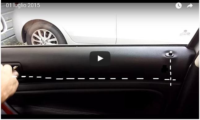

    Не открывается дверь ни механически ни с замка.
    До этого иногда открывалась только механически (приходилось раз 10-20-30 дернуть за ручку)
    и после открытия механически - работала какое то время и с ЦЗ.
    Сейчас в замке ничего не "щелкает".
    Копать в сторону проводки?
    Вопрос - если открою дверь всё таки (бывает и такое) и сниму обшивку - что мне сделать чтобы дверь из салона открывалась механически всегда (временно чтобы найти проблему) и ее не клинило?
    Не совсем понимаю причину почему механически может не открываться дверь
    https://youtu.be/XUjEmj944Qg
    Все как на видео (видео не мое)
    Как снять обшивку при заклиневшей двери - так и не нашел?
    Ломать придется? (

    Александр_KZN, проверь эти тяги когда снимишь обшивку
    Либо механическая часть замка глючит
