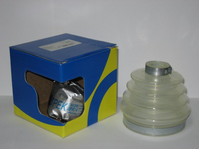

    Лучше от Нивы ставить - ТРЕКовские

    что за пыльники от нивы?

    ставил на пассат пыльники гранат от нивы! подтверждаю-ходят нормально, пыльники мягкие! с ними и продал машину! GKN рвались постоянно((((

    10-шные коротковаты - приходится натягивать, а нивовские в самый раз. Они реально лучше всех этих лёбро

    Сосет не Лобро, сосем мы, покупая за зиму несколько пыльников. После каждого мороза нырял под машину на осмотр пыльников, рвуться после морозов из-за недостаточной длины пыльника, мало на нем гофр и при максимальном повороте руля пыльник натягивается и рвется. Поставил пластиковые и забыл про них.
    На нивовский тоже смотрел, но не нет на нем буртика, который в ШРУС входит, значит может соскочить с гранаты.

    кстати от 41-го калеки подходят тоже на сервисе посоветовали после 3-го моего(всё по "гарантии") заезда с пластмассовым пыльником который все время сползал со шруса так и продал с москвичёвскими пыльниками, год отходили без проблем
