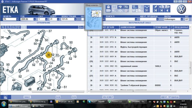

    Потек шланг с антифризом, находится прямо под пластиковым тройником (который больное место типа) но тройник сухой. Шланг мокрый, с него даже лужа натекла. Походу протерся об какой то проводок или еще один тонкий шланг или датчик или хз что там. Шланг вроде бы имеет отношение к печке, толстый, находится ниже всех шлангов. На всех фотках показано стрелками. Течка практически прямо под тройником. Там на этом шланге еще какой то тройник стоит, течка между ним и где шланг в двигатель входит или хз куда там, там не видать. Хочу купить такой, нужен номер или название или мож это в сборе продается. Мож какие крепежи или хомуты сразу надо купить?
    ЗЫ. Течка пока несильная, люди поедут в Грузию и могут привезти чтоб я тут это поменял. Тут все хз что это за шланг и где его взять. Если течка не усилится и запастись антифризом или дист. водой, то до Москвы по идее так доеду. Но хотелось бы тут все сделать. Актуально до 31 августа. Надо чтоб человеку сказать номер или название (девушка, в машинах не шарит почти) чтоб она пошла в магазин и ей дали этот самый шланг. Или что там еще может течь, если не тройник, я хз. Тройник ваще новый и сухой. Заранее спасибо.

    Sten,
    вроде как твое
    Drive2
    Это обратка из печки.

    ladjak, хз непонятно по картинке, но вроде это 31 или вообще 15, фиг поймет. Течка под пластиковым тройником а не вначале где от печки отходит. Хотя мож и 30.
    COOLLER, Вань а что в магазине сказать? Обратку печки в сборе?
    Вообще его может разорвать или пока можно так ездить?
    Спросить шланг на обратку из печки
    Циркуляции антифриза не будет!

    Разорвать всмысле - сам он может лопнуть в дороге или так и будет сопливиться? А то прикинь гденить в Сев. Осетии оно лопнет и привет, приехали блин. Или оно не рвется, так и будет по чуть-чуть сопливить, а поменять уже в Мск?
    Сань, добрый совет. Меняй на месте. На горячем моторе в системе есть давление, шланг распирает. Он может выдержать до дома...а может и нет. А если нет...и лупанет в деревне ночью, то что? Оно тебе надо с семьей?
    Дай ВИН, я постараюсь номер шланг найти оригинальный. Закажешь и поменяешь.

    Тут с этим сложности, заказ 4 недели едет а нам 10-го стартовать уже. Я друзей попросил они 31 сюда прилетают из Мск, номер дал шланга с картинки выше чтоб привезли. Не подойдет - обрежем в крайнем случае.
