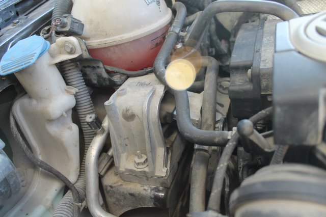

    Сегодня заменил комплект ремней и роликов, помпу) но небольшая беда! Предыдущий хозяин при замене, закрутил нижний болт крепления подушки двигателя(крошнейн крепится на блок) криво, и при выкручивании сегодня отломилось крепление (ушко) :-( грусть печаль, теперь у меня оно держится на двух верхних болтах! Вопрос: у меня чуть ниже есть еще ухо, может сущетвует кронштейн который держится четырьмя болтами? Которое обломлено его никак не восстановить это точно

    Ну вот и все!
    двигатель упал на защиту!
    как восстановить кроншейн? почитал интернет случай не единичный такое бывает на 2.0 фси. я в печали

    я не первый кстати проблема встречается на этих моторах!!!
    там нижнее крепление в блоке сделано на самом кончике, бывали случаи что просто обламывалось. а тут еще кто то вкрутил не по резьбе

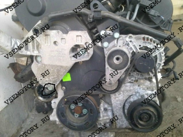

    черным обведено то что было обломлено, красным еще одно ухо -может существует кронштейн на 4 болта?

    Так у тебя вырвало болт или отломалось само ухо кронштейна?

    Ухо

    Кронштейна такого в природе нет, рекомендую использовать аргон.
    уже загнал в сервис

    Машина сделана, можно тему закрыть!
