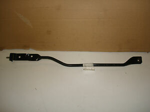

    Это распорка к замку капота крепится... Согнули её, видимо, когда морду снимали.

    Ну значит эта штяра сломана.
    Она должна идти снизу (крепится одной гайкой М6) и крепиться к замку болтом М6. Служит для того, чтоб придать жесткость телевизору в месте, где установлен замок.
    Фотки не удачны в смысле ракурса...
    Ты-б сфотографировал строго в анфас...
    Номерок этой шняги 3B0 805 489 D

    Плохо видно, на конце трубки фланец что-ли? Она полая внутри?

    .Карел правильно все сказал. на конце болт. у тебя отломано похоже...

    Я тоже склоняюсь к всеобщему мнению то что это просто распорная тяга. Но почему такая короткая и верху завальцована вроде. К балке крепится болтом м6 все верно. Буду завтра у машины - сфотографирую еще разок. Все равно всем спасибо)
    Значит сломана она у тебя.

    Решай сам... Телевизор пластиковый... Капот не легкий... Поломает что-нить... Лишняя точка опоры не помешает.
    Думаю на разборке найти не проблема...
    Или вообще из трубки какой-нить подходящей сколхозить распорку...

    ну эт точно не та штанга, о которой подумали сперва. у меня в гараже лежит снятая штанга, гайку сорвал и переделывал, могу сделать фото.
    а это незнамо чаво...

    Как это "незнамо"? Очень даже знамо. Колхоз это...
    Скорее всего - чисто поддерживать переднюю часть защиты, чтобы не отвалилась.
    В оригинале должна быть такая штуковина:

    Seregas, а на фото слевого конца именно болт должен быть? судя по наклейке эта штанга сфоткана в состоянии "муханисидела"...
    просто у меня там была развороченая гайка, которую я выпиливал и плющил новую. Началось с замены изуродованной защиты, а она как раз центральным передним отверстием попадает на ефто само место...
    и не смог, к стыду, разобраться - толь там шплинт должен стоять, как в остальных местах, толи болт с шайбой, толь еще яка чудова грачка...
    Да. Там запрессованный (или завареный... Не помню) болт.

    но зуб даю у меня там запрессована была гайка штатно. видать есть модификации.
