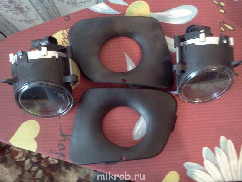

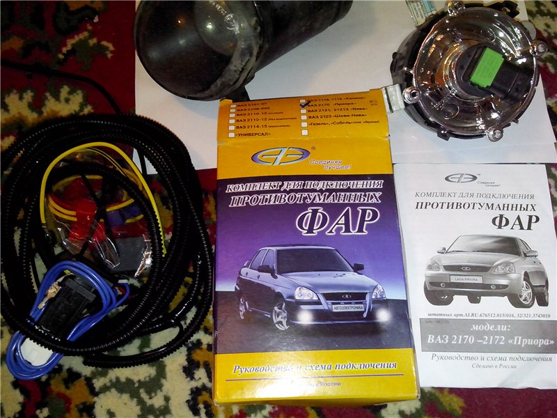

Убитый горем встал перед выбором , покупать взамен своих старых уже выгоревших птф новые депошные или копить на что то получше , при том и том раскладе получалось не все так радужно , новые хеловские по 3500 за штуку , депошные по 800 р но света от них врят ли будет . и блуждая по просторам интернета наткнулся на инструкшен по установке птф на ауди а6 от лады калина ! Поприкинув расходы и радость избавиться от линзовой оптики решился купить набор из двух птф производства "аутомотив лайтинг" и как потом оказалось еще комплект для установки птф на ладу калина чисто ради двух фишек подключения лампочек .
В итоге стартовые расходы составили 1560р. комплект птф и 350р. ЦЕЛЫЙ комплект для установки !!!! с кучей проводов кнопочкой и всякими хомутиками и резиночками !)

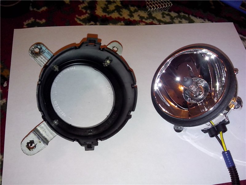

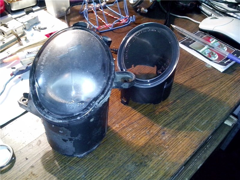

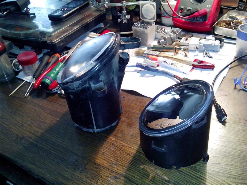

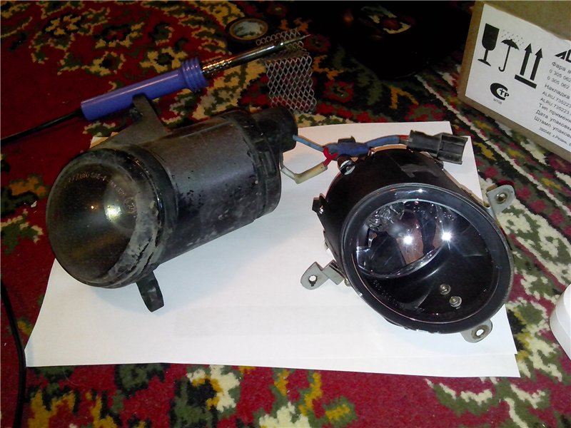

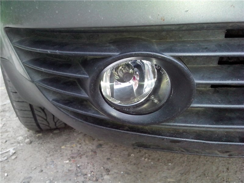

Старт переделки был дан вечером и первое с чего я начал это разборка новых птф , и отпиливание всех родных креплений с нее , прямо нажовкой по металлу , подравниваем напильником , и кстати отпиливаем и регулировку положения фары ! об этом позже но она нам тоже не подойдет !
Затем прикидываем как это дело будет у нас на машине висеть , и изготавливаем новые крепления , я изготовил из корпуса старого блока питания компа , благо их навалом , можно так же купить готовые пластинки и согнуть как надо прямо на месте . вообщем от слов к делу , получиться должно примерно следующее :
Самое сложное это согласно старой птф изготовить новые крепления и привернуть их там куда нужно ! основное требование это положение птф относительно горизонта , чтоб светили ровно и угол поворота птф в бампере , чтоб не было зазоров и смотрелось красиво !

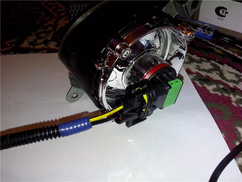

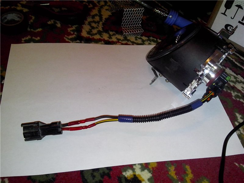

Перепаиваем старые фишки от птф на провода из комплекта от калины .

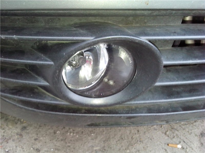

И ставим это все дело на машину .

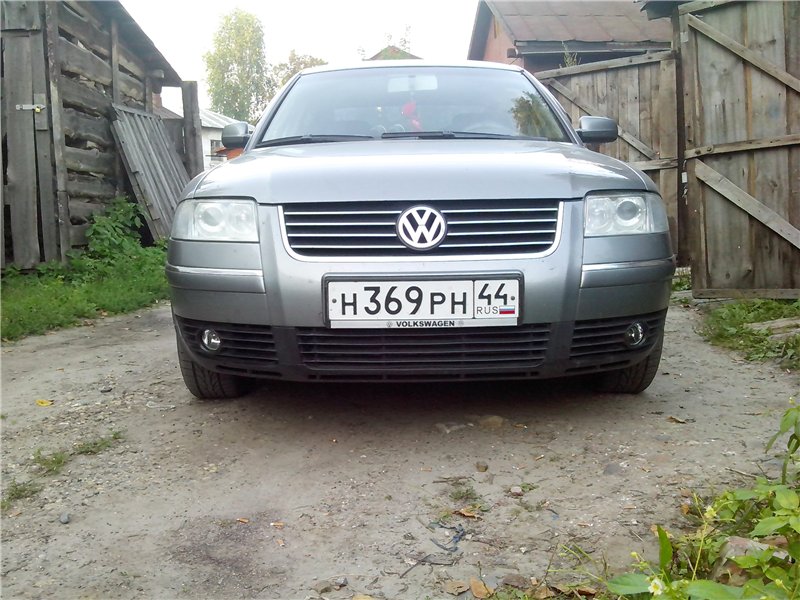

Что касаемо настройки птф , ее приходится производить руками , и далее после регулировки просто залить парой капель клея регулировочные пазы , можно конечно было еще повозиться и приколхозить родные регулировочные винты , но тогда скорее всего пришлось бы резать бампер , чего делать совсем не хотелось , в итоге птф встали на родные крепления , смотрятся просто потрясно , светят гораздо лучше моих старых линзовых , затраты смешные , вопрос только лишь более менее прямых рук и немножко терпения на подгонку фары .

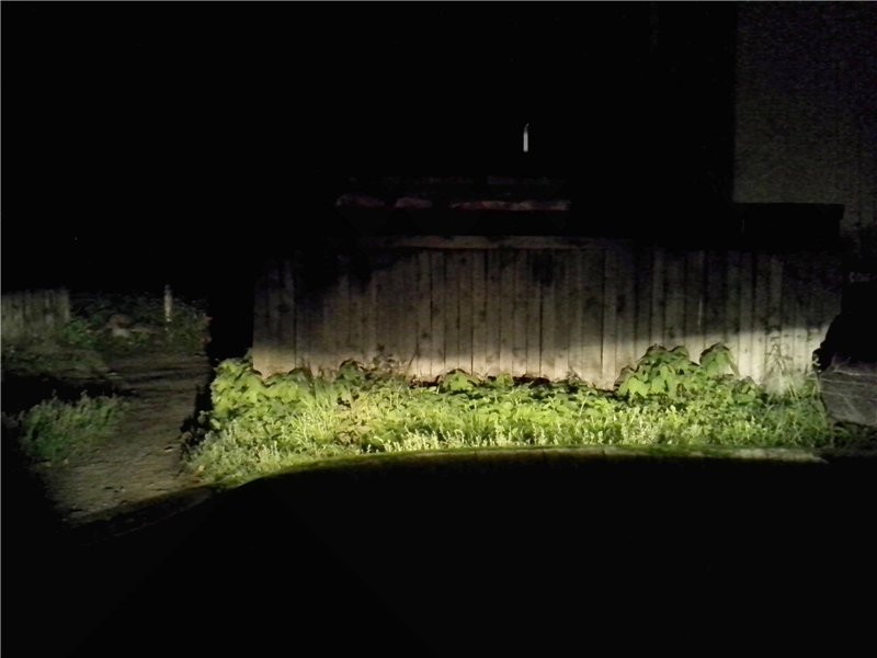

На фото только ПТФ , линия четкая , свет регулируется в широком диапазоне , я настроил чуть подальше вперед , дабы компенсировать ужасный ближний свет деповских фар с ангел глазами .

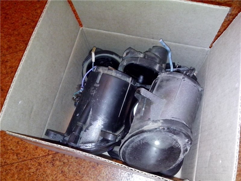

Старые птф в коробке , отдам за пиво , или отправлю в мусор )
