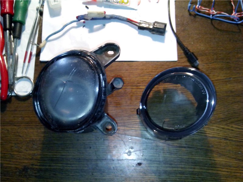

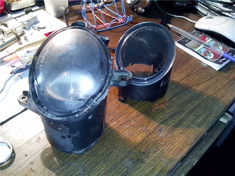

Приветствую дорогих форумчан ! Сегодня поведаю очередной ликбез про установку новых ПТФ. Начну издалека , не так давно покатавшись на чуде российского автопрома , ладе K-Lineа заметил весьма не дурный свет ее фар и птфок , после нашей старенькой линзовой оптики , весьма ощутимая разница. и буквально через неделю полез менять лампочку в одной из своих ПТФ , и то ли с кривыми руками с утра был , то ли так сложилось но обладая весьма гладким покрытием птф вылетела из рук и с высоты полуметра нарисовала крестик на своем стекле .

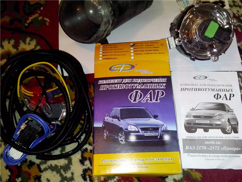

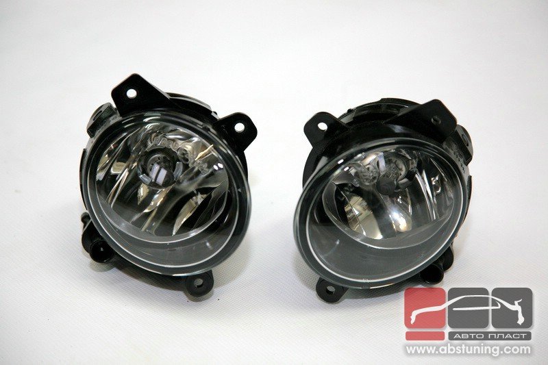

Убитый горем встал перед выбором , покупать взамен своих старых уже выгоревших птф новые депошные или копить на что то получше , при том и том раскладе получалось не все так радужно , новые хеловские по 3500 за штуку , депошные по 800 р но света от них врят ли будет . и блуждая по просторам интернета наткнулся на инструкшен по установке птф на ауди а6 от лады калина ! Поприкинув расходы и радость избавиться от линзовой оптики решился купить набор из двух птф производства "аутомотив лайтинг" и как потом оказалось еще комплект для установки птф на ладу калина чисто ради двух фишек подключения лампочек .
В итоге стартовые расходы составили 1560р. комплект птф и 350р. ЦЕЛЫЙ комплект для установки !!!! с кучей проводов кнопочкой и всякими хомутиками и резиночками !)

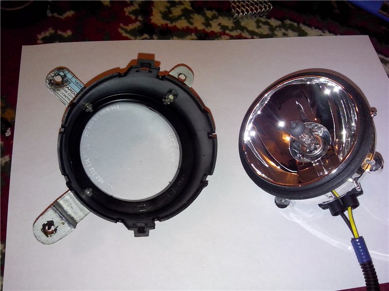

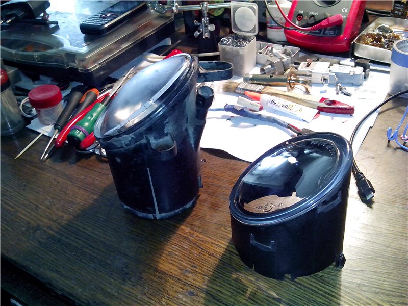

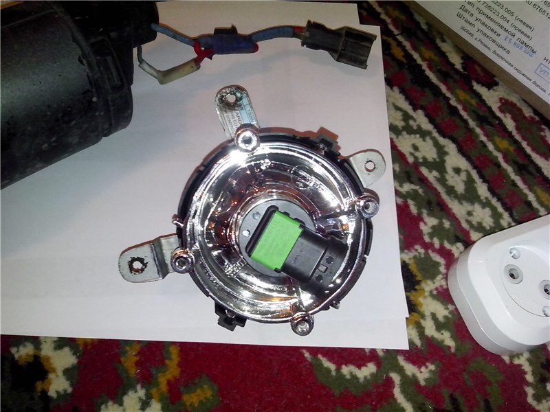

Старт переделки был дан вечером и первое с чего я начал это разборка новых птф , и отпиливание всех родных креплений с нее , прямо нажовкой по металлу , подравниваем напильником , и кстати отпиливаем и регулировку положения фары ! об этом позже но она нам тоже не подойдет !

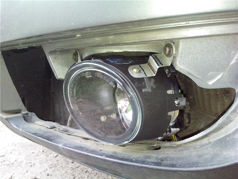

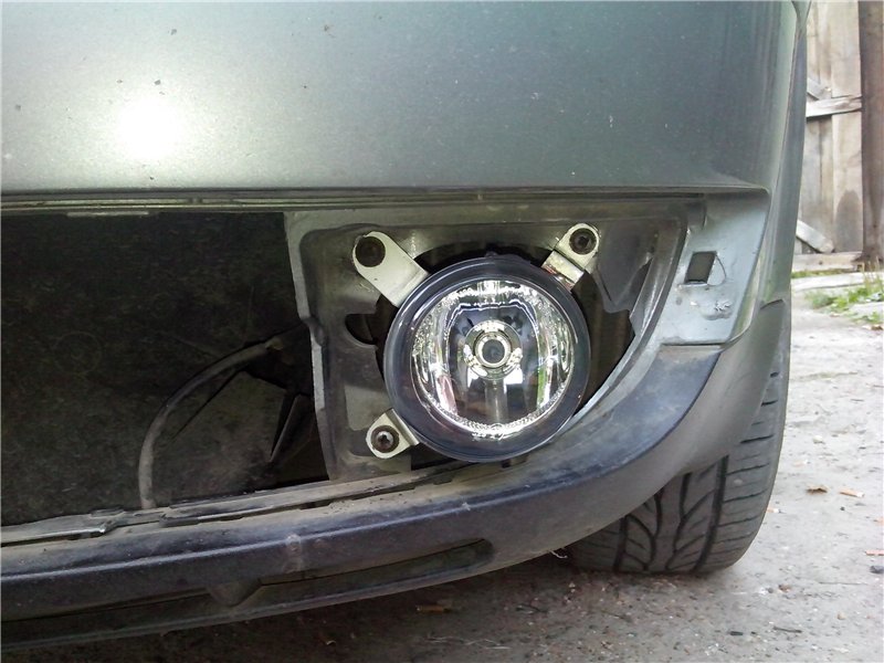

Затем прикидываем как это дело будет у нас на машине висеть , и изготавливаем новые крепления , я изготовил из корпуса старого блока питания компа , благо их навалом , можно так же купить готовые пластинки и согнуть как надо прямо на месте . вообщем от слов к делу , получиться должно примерно следующее :
Самое сложное это согласно старой птф изготовить новые крепления и привернуть их там куда нужно ! основное требование это положение птф относительно горизонта , чтоб светили ровно и угол поворота птф в бампере , чтоб не было зазоров и смотрелось красиво !

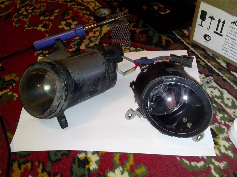

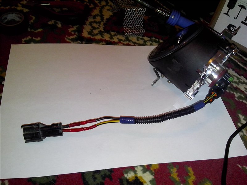

Перепаиваем старые фишки от птф на провода из комплекта от калины .

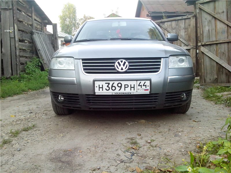

И ставим это все дело на машину .

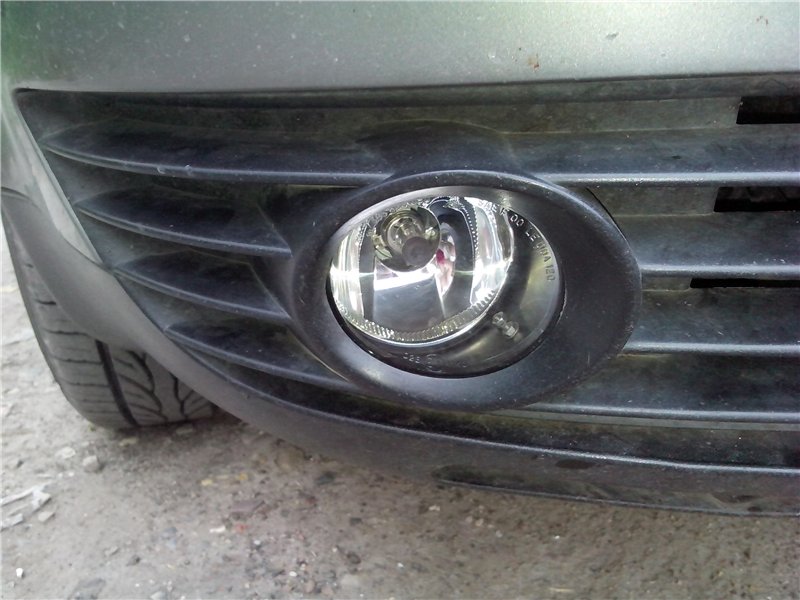

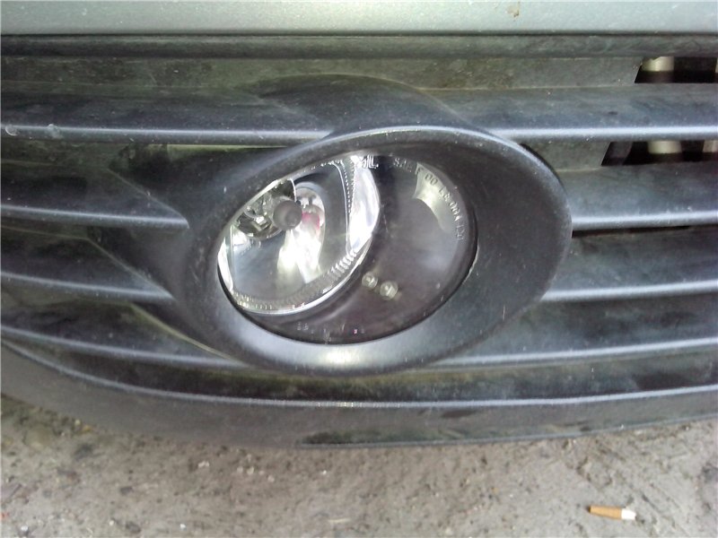

Что касаемо настройки птф , ее приходится производить руками , и далее после регулировки просто залить парой капель клея регулировочные пазы , можно конечно было еще повозиться и приколхозить родные регулировочные винты , но тогда скорее всего пришлось бы резать бампер , чего делать совсем не хотелось , в итоге птф встали на родные крепления , смотрятся просто потрясно , светят гораздо лучше моих старых линзовых , затраты смешные , вопрос только лишь более менее прямых рук и немножко терпения на подгонку фары .

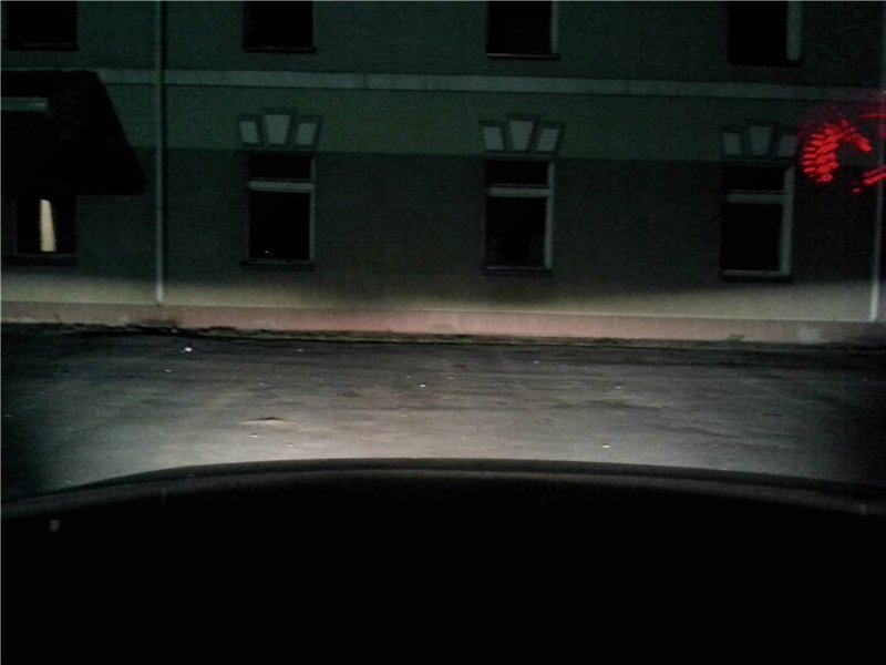

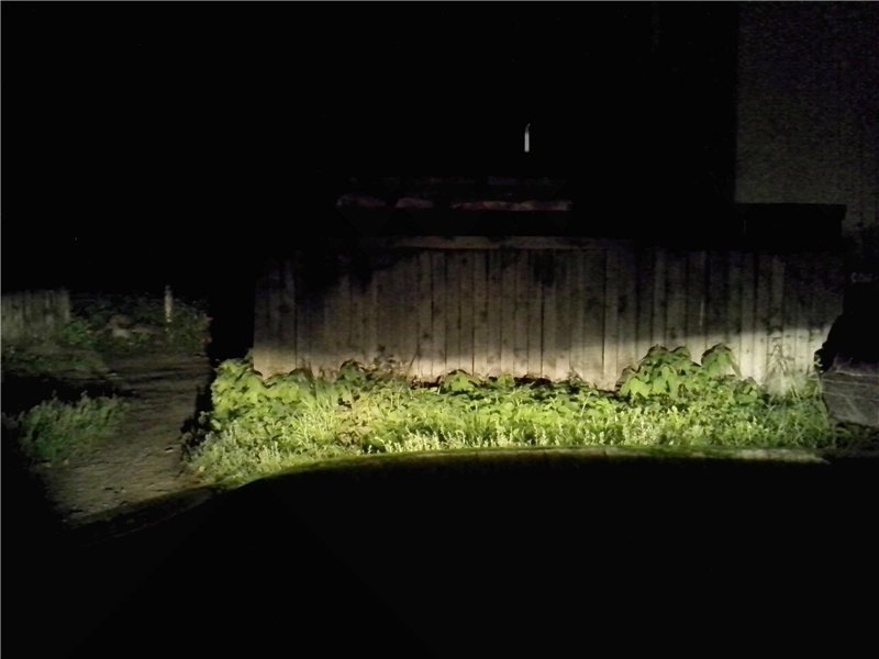

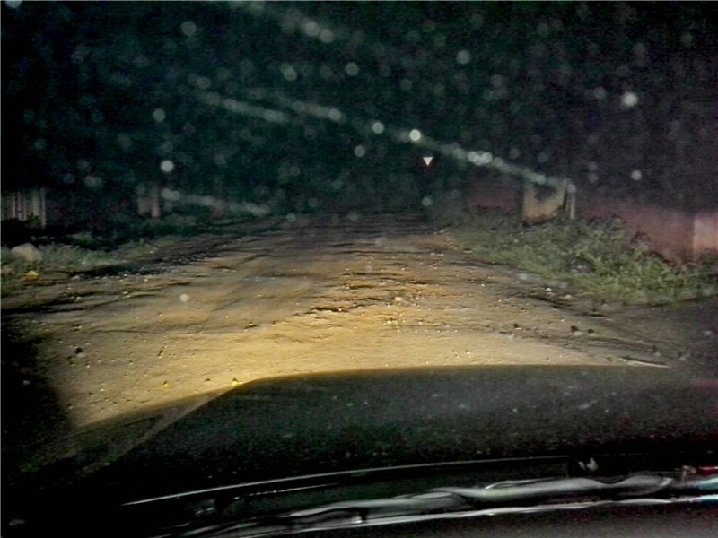

На фото только ПТФ , линия четкая , свет регулируется в широком диапазоне , я настроил чуть подальше вперед , дабы компенсировать ужасный ближний свет деповских фар с ангел глазами .
Старые птф в коробке , отдам за пиво , или отправлю в мусор )

Забыл дописать , птф дырявить только сверлом , пластик жаропрочный и контролировать места креплений чтоб не мешало регулировать сами птф внутри фары. вообщем как говориться сто раз отмерь !) я выставлял угол птф для первой фары залезая снизу рукой и прикладывая птф к декоративной решетке, держим ее в таком положении и прикидываем крепления.

Я думаю что их хватит на столько же на сколько бы хватило любых новых наших , а светят они лучше во первых тем что да , линз нет , и если спросить любого человека кто ездил на линзах и без , например на той же октавии , тебе скажут что без линз свет гораздо лучше , особенно по нашим провинциальным городам , где иной раз и фонаря то лишнего нет. с ксеноном да я не спорю из линз можно что то выжать , а обычные лампочки особого эффекта не дают , да и стоковые птф светят только под машину как их не крути , а эти светят туда куда повернешь , причем не облаком а четко направленной линией. Яж не заставляю так всех делать , просто я сам искал альтернативу и нигде не мог найти. Кстати если говорить о конструкции в целом , то наши родные даже оригиналы очень сильно греют проводку внутри птф я удивлюсь если кто то скажет что при смене лампочки он не видел внутри жесткий оплавленный провод , да и сама конструкция линзы , которая закрывает половину лампочки шторкой мне не понравилась сразу , а тут вся силовая часть на воздухе так сказать , и даже при обвалившемся отражателе , проще будет купить новые птф и просто всунуть отражатели , вытаскиваются на раз два , даже можно птф не снимать.

Видать левую первой делал (поровнее горизонт), а на правой уже спешил (провернул)
P.S. у меня наоборот, но тоже линия кривая хотя это никого не раздражает как ксенон поднятый в небо на ладе
1999г.в. 1,8Т АNB синий сарайчик с кожей и мкпп, за рулем Сергей
| Получено: 33 Отправлено: 5 |
ДА есть такое дело , но переделывать не стал , так знаки видно лучше )

Гайки бы черным подкрасить чтоб не так бросалось. Тоже хочу замутить такую штуку![]()
