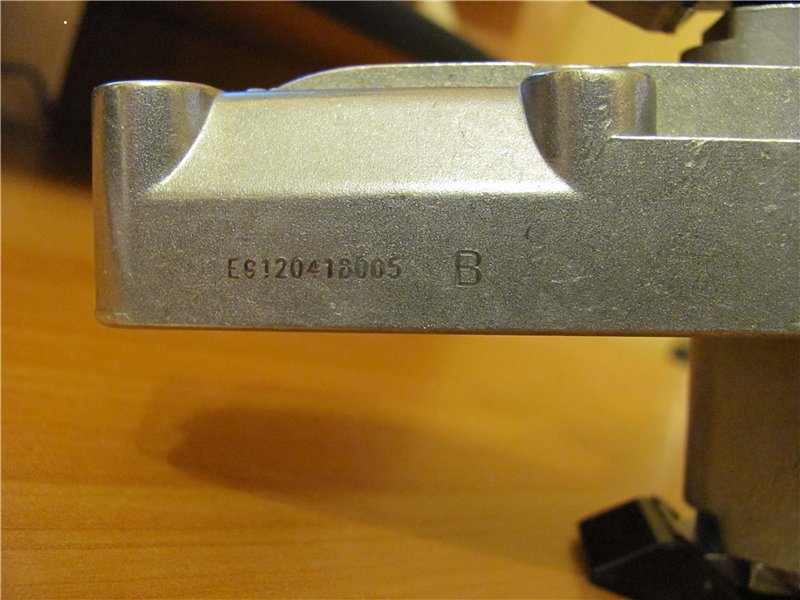

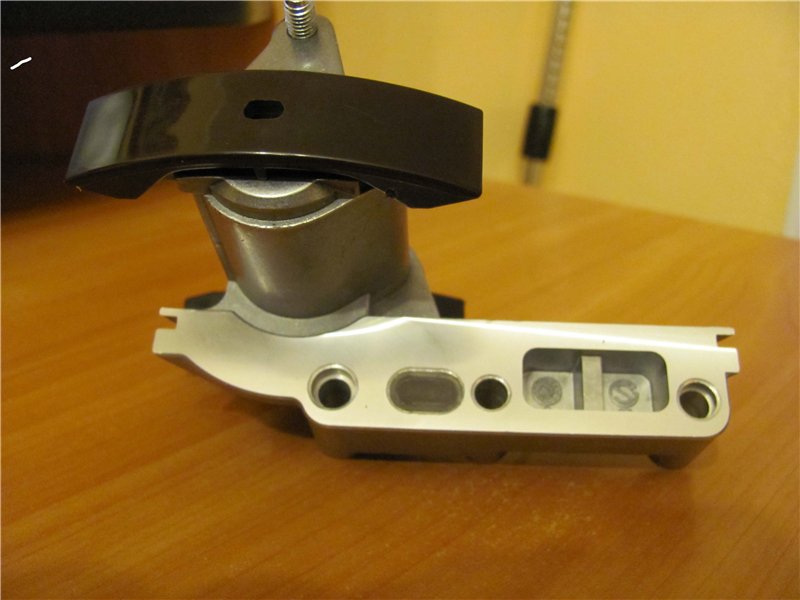

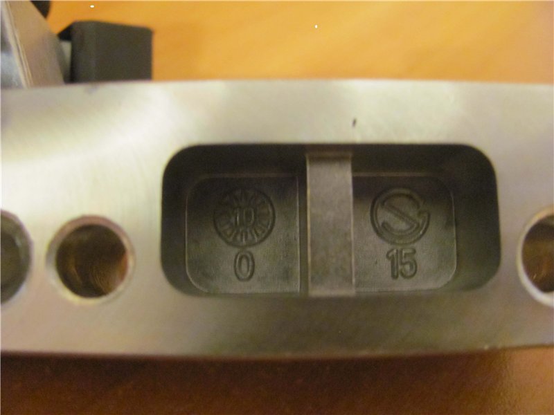

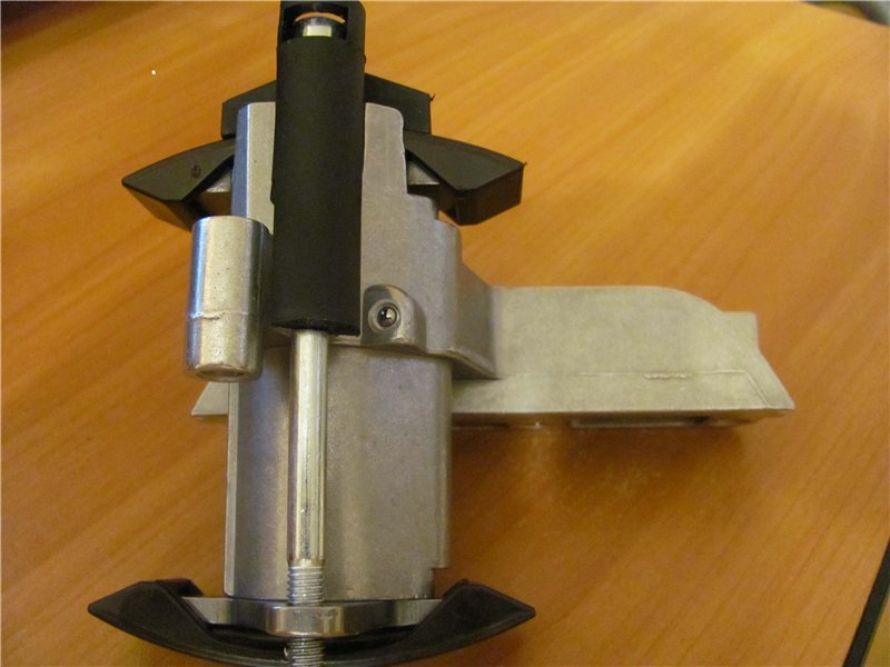

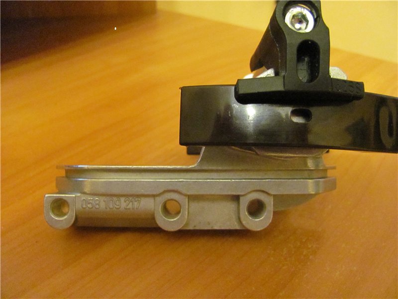

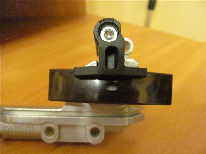

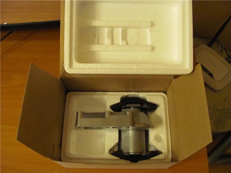

    Приехал мне ГНЦ с ебея, вот сижу в догадках.. На сайте ГНЦ выглядит так http://www.ebay.com/itm/150534215499...84.m1497.l2648
    там есть значок ауди, на моем нет Как это понимать, может кто-нибюдь дать вразумительный ответ? с виду вроде всё ровно и гладко, посадочное место отшлифовано ровно, не похоже на залипуху..
    вот фоты:
    Да, после идентификации тему можно удалить, ибо не захламлять драгоценный сервак

    левак 100%

    похож на jp group. Я что-то сомневаюсь что за 2т.р. будет ориг.
    Я тоже сомневаюсь С доставкой 4 рубля вышло..На китайский вроде тоже не похож, уж больно всё качественно сделано. Хотя хрен знает этих китайцев Неужели их сначала с китая везут в америку и потом нам продают??
    похож на jp group.
    На таком стоит клеймо, а не номер оригинальный.

    Цитата Сообщение от Romanches Посмотреть сообщение
    левак 100%
    +100500.....(да и выглядит он как Китаец настоящий =))
    Цитата Сообщение от kalex
    PS: Кроме того. Посмотрел внимательно еще раз на картинки в ибай.
    Оба предложения с большой вероятностью поддельная деталь.
    Оригинальные натяжители делает фирма Hydraulik-Ring
    На такой детали можно найти 3-х симвльный код этого проихводителя - "HYR"
    А на ибейских - HVТ и HYT - похоже и созвучно, но не то что должно быть...

    Чо-то быстро пришел...
    Думаю, что оригинал тут даже рядом не лежал. VW/ОООО нет....
    Продаван и не дал в описании, что это ОЕМ.
    В описании лота не указан производитель вообще, значит этот товар скорее всего китайского (но нэйм) производства.
    Даже если открывать диспут о том, что фотография не соответствует товару, выиграть будет крайне затруднительно.
    Так как есть описание, в котором не слова об оригинальном происхождении товара

    Могу ошибаться, но постарайся разглядеть спиленные кольца чтоли по фотке чет не особо видно
    Ну а так да, похож на JP, сам такой покупал, но там хоть спиленные кольца видны....

    У мля.. Тема слетела
    Ну я лошара в этом деле, первая дорогая покупка.
    Сам офигел С Америки и так быстро.
    Колец тут и в помине нет
    Как раз на него и не похож, на джи пи и буква д стоит на конце номера и краской штамп стоит и кривые отливы все. А тут всё ровно и чётко. Ну поставим, а там видно будет..
