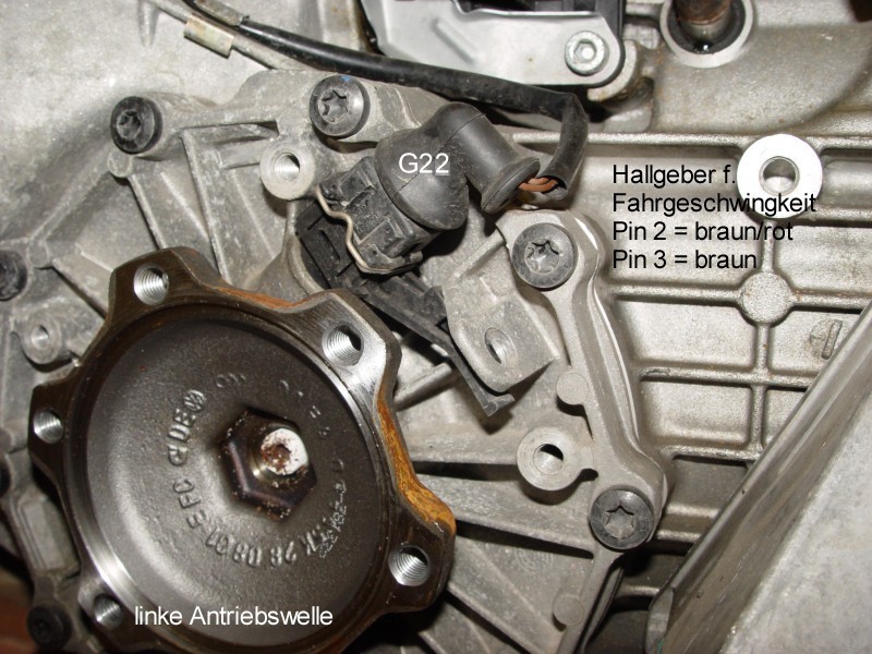

Добрый вечер всем) И так суть вопроса в том что начал жить своей жизнью спидометр (одометр, стрелка топлива и расход) Происходит это периодично, нет конкретных действий чтобы это случилось "жара\дождь" без разницы совершенно. Может все работать отлично, а может гулять как хочет. Но есть одно "НО". Если происходит толчек, при переключение коробки передач, как бы не в момент переключаюсь, через некоторый момент сразу начинает гулять спидометр. Он может восстановится на правильный набор скорости и тут же упать на ноль. Не могу понять, датчик помирает\засрался, или уже сцепление мрет. Весь день может все хорошо работать, а под вечер стуканет и началось.
Гуру, подскажите может у кого, такое уже бывало? Куда копать?![]()

Шалом! была похожая проблема,только у меня автомат!на коробасе в районе левого привода стоит датчик скорости(проверь разъём и целостность проводов)может просто грязь попала!

болезнь ауди и фольксов этого типа - разъем датчика скорости на коробке. Снять, почистить окислы, проверить пыльник на разъеме и забыть еще на долго.

Смотри датчик скорости на коробке. Если внешний осмотр не выявит повреждений, то меняй датчик.
Остальные ошибки сотри и покатайся, если вылезут снова, тогда заниматься ими.
16885 напрямую связана с твоей проблемой в шапке.
