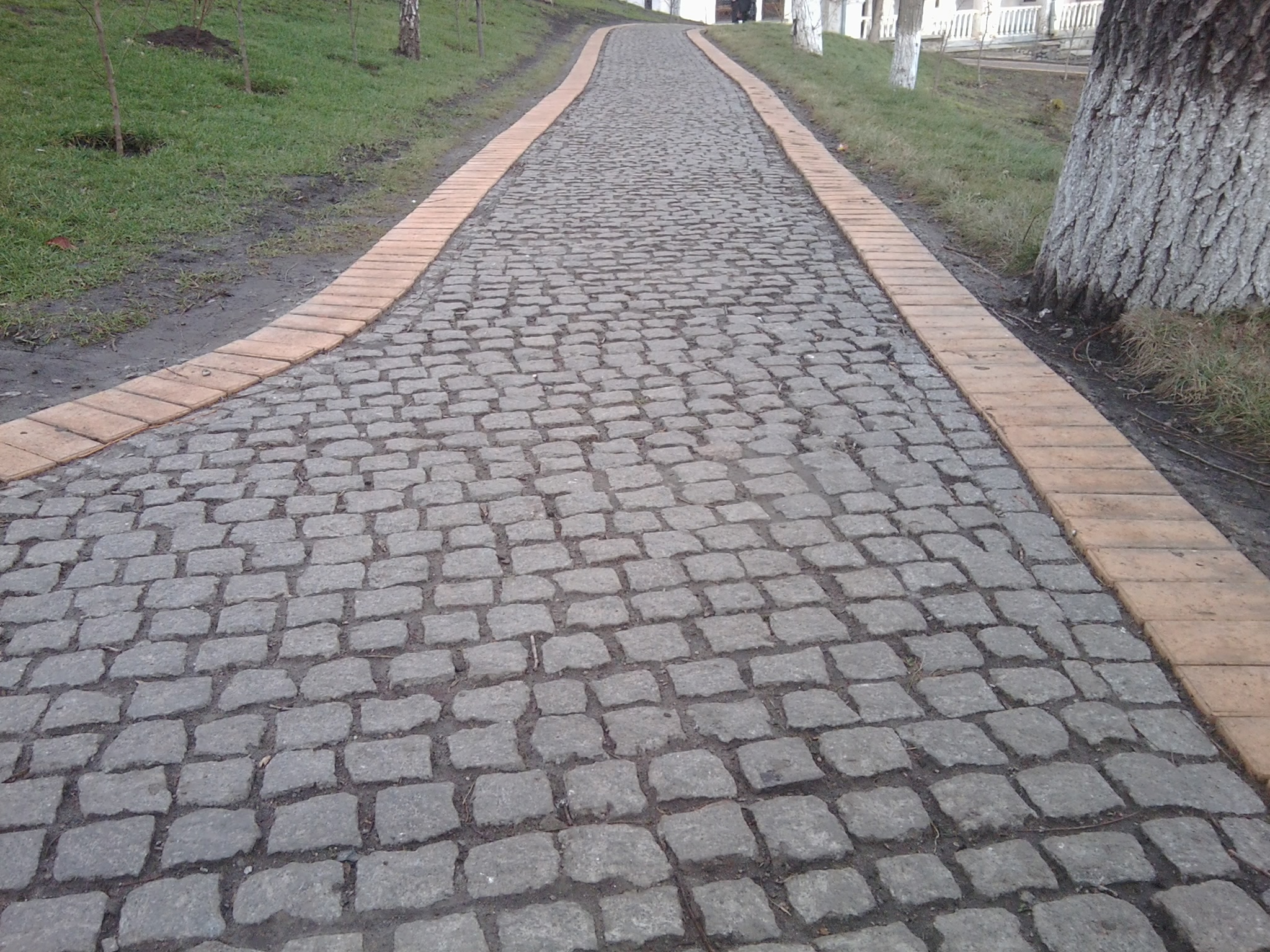

    А спотыкаться не устал клиент об колотую?
    Вот это - полнокол. Там не такая уж и кривая поверхность. Габбруха, конечно, не песчанник, но колется относительно ровно.
    А ведь можно и краями вплотную укладывать. Если класть в сухую цементную смесь, с минимальными боковыми зазорами будет вообще красиво.
    А вот на роликах будет не покататься. Да и падать - не рекомендуется.

  12. #32
    Получено: 1,956
    Вот это - полнокол.
    вот это- руки обломать за такую кладку, с горки на жопке скатить!
    Поди еще в парке сделано, где народ нарядный погулять приезжает, а туфли и каблуки застревают промеж плитки
    Согласен. Но там, судя по износу уже давно лежит. Это я с инетов фотку вытянул....
