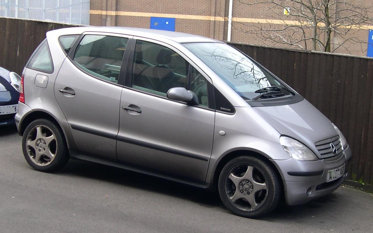

    Может мы о разных кузовах говорим? У жены w168. Вот такой:
    Да, именно такая.
