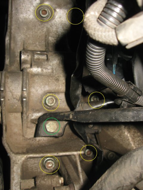

Видим примерно вот это:
Сие устройство и есть термостат. Почему он не такой, как у всех и почему нельзя было сделать обычный термостат, для меня, как обывателя, остается загадкой.
Крепится он к блоку двумя винтами (две красные стрелки).
Сверху пружинным хомутом крепится патрубок от верхней трубы системы охлаждения.
Снизу - патрубок к радиатору охлаждения (на фото он уже снят, крепление точно такое же как и на самом радиаторе- фланец с резиновым кольцом внутри и пружинной защелкой.
Зеленая стрелка - винт, крепящий металлическую трубку, входящую в термостат сбоку.
Естественно, все это надо открутить/отсоединить.
Но этого будет достаточно только в том случае, если снят впускной коллектор и вы снимаете термостат сверху. А вот при снятии его спереди будет мешать кронштейн крепления генератора и насоса ГУРа.
Причина в следующем: как видно на фото, сбоку в термостат входит металлическая трубка. Входит довольно глубоко, сантиметра на полтора. Отодвинуть ее в сторону и вытащить из корпуса термостата будет мешать впускной коллектор, поскольку трубка проходит в непосредственной близости от него и ход ее очень мал. Поэтому термостат нужно будет отжав от блока тянуть на себя, одновременно немного поворачивая его основание в сторону от блока, т.е. вправо. Это вам помешает сделать кронштейн крепления ГУРа и генератора.

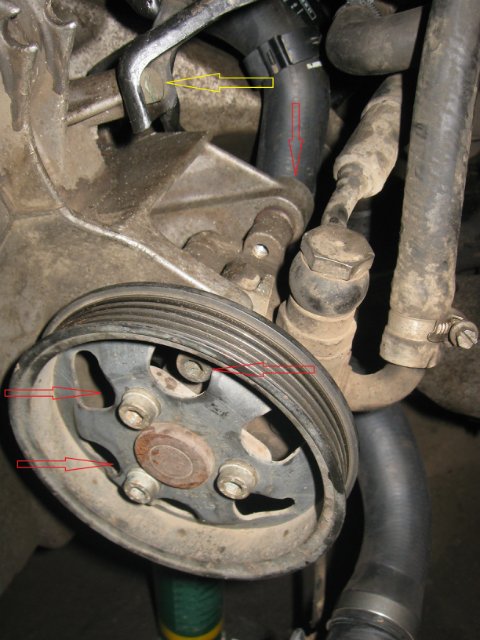

Чтобы добраться до нижних винтов, крепящих его к блоку, снимаем насос ГУРа,
для чего отворачиваем 4 винта с внутренним шестигранником "на 6" вроде (3 спереди, 1 сзади), и опускаем его вниз.
Теперь мы видим 6 винтов с внутренним шестигранником на 8
Отворачиваем их и еще один винт, крепящий планку, поддерживающую впускной коллектор.
Отводим кронштейн вперед, т.е. на себя и освобождаем место для манипуляций с термостатом.
Теперь его можно, аккуратно раскачав и отсоединив от блока, снять, как описано выше, с боковой трубки.
