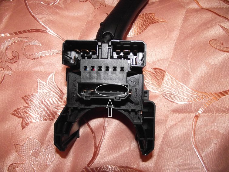

    Здравствуйте, ребята) У нас идет работа по замене приборки без БК на прибору з БК. Так вот - оказалось что из заменой подрулевого переключателя, нужно еще провода новые протягивать, чтобы управлять компьютером. Может кто подскажет распиновку, так как у нас не задействовано еще четыре контакта (обозначены стрелкой). На фото старый переключатель, без дополнительных кнопок и контактов. Но на новом есть эти 4 контакта, вот нам их нужно как-то задействовать. Вроде как они подключаются в зеленый разьем...
  19. #59
    Модератор Аватар для AWAS
    26.01.2008
    Россия, Ухта
    6,346
    Получено: 359
    Отправлено: 624
    sanyoua,
    Схема подключения кнопок:
    Нижний провод идет на массу.
    http://s-u.su/s/8gjruots.png
  20. #60
    12.09.2013
    Санька :) Украина
    4,523
    Получено: 1,875
    Отправлено: 2,494
    AWAS, привет. Значит по схеме я так понимаю, что от подрулевого:
    1) провод "0.35 gr" идет в 25-й контакт на зеленом разьеме
    2) провод "0,35 bl" в 23-й контак
    3) провод "0,35 gn" в 24-й контак
    4) а "0,5 sw/br" на массу?
