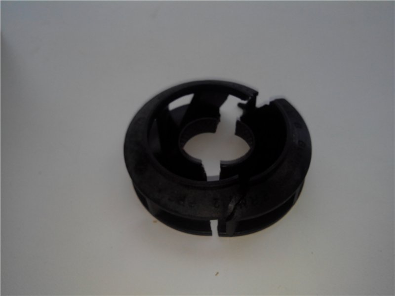

    А ведь могла крыльчатка разлететться и забить каналы?
    27.05.2013
    Если до замены термостата с трубки текло значит помпа цела скорей всего пробка

    вот так было до замены термостата

    Помпа точно! Была такая проблема, треснула крыльчатка, и прокручивалась на оси.
    аналогично
    uzopoza, меняй помпу... если недолго катались - больше ничего не будет.
