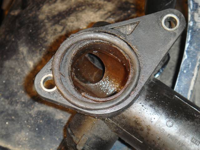

    Добрый день, ничего не нашел подобного по AWM/AWТ ,есть только AEB. Поэтому прошу не критиковать и если бить то только не по лицу.

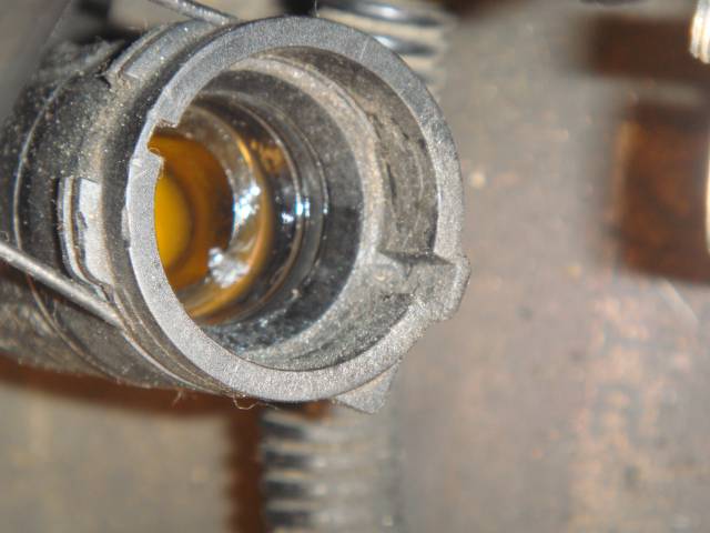

    Постояннно начал уходить антифриз,где-то по литру в месяц.После чего стала плохо греть печка и переодическое бульконье под торпедой.

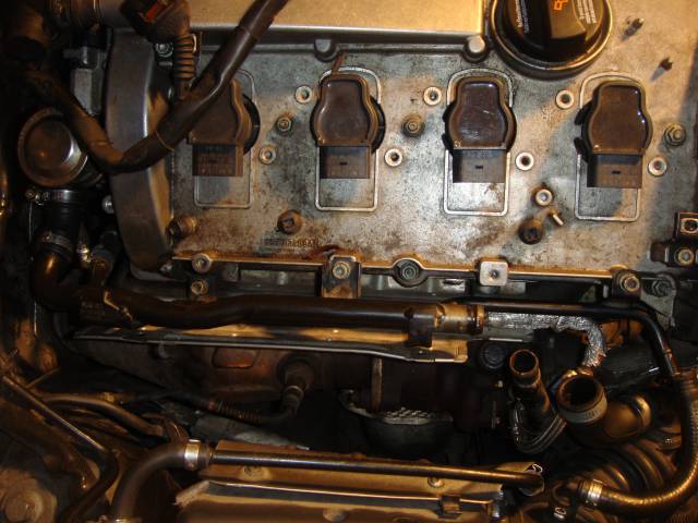

    Был произведен осмотр всех узлов при помощи ультрофиолетовой лампы,но нигде ничего не увидел,только при помощи зеркала разглядел подтеки на головке блока где стоит фланец.
    Нам понадобится:ключи 8,10 ,шестигранники 5 и 7 ,вороток с головками 7 и 10 и плоская и крестовая отвертки .

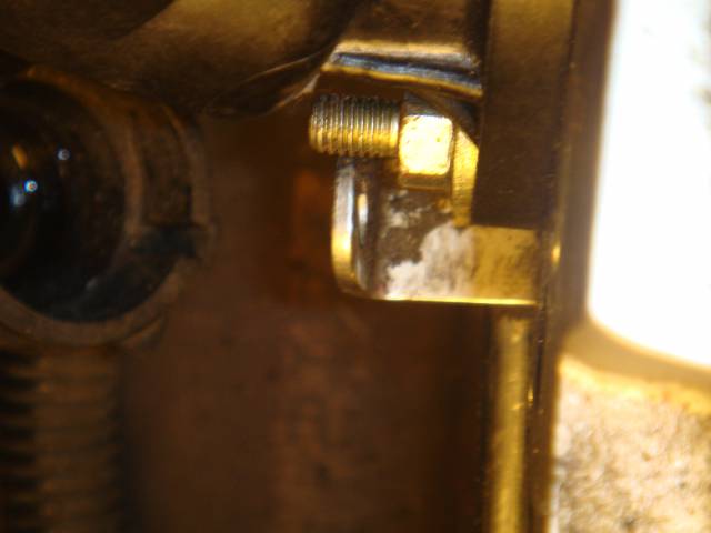

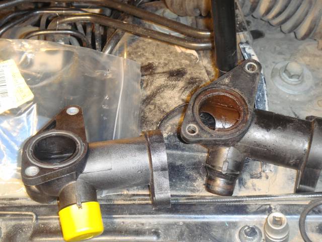

    Вот семя моих зол.
    Заказал на ЭКЗИСТЕ патрубок системы охлаждения № 058 121 132 C
    Цена его 419 рублей,уплотнительное кольцо в комплекте.

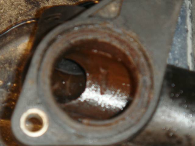

    Вставляем в фланец уплотнительное кольцо 037 121 687.

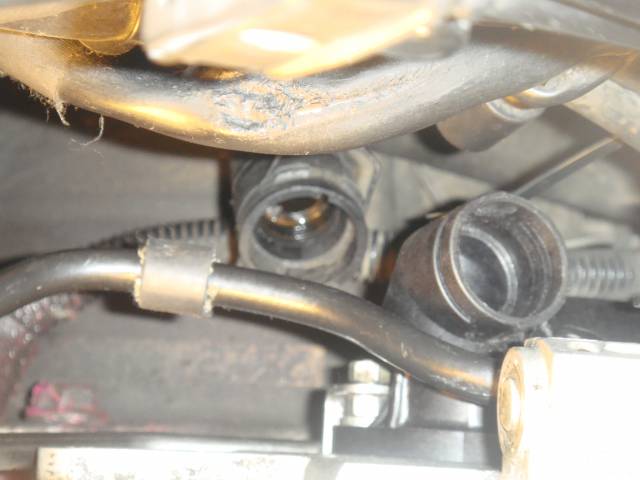

    После чего легкими покручиваниями устанавливаем фланец с уплотнительным кольцом на металлическую трубу напорной магистрали идущей на основной радиатор, но перед этим убедиться в том что уплотнительное кольцо 058 121 687 (стоит на трубе напорной магистрали, которая вставляется в фланец) на месте.

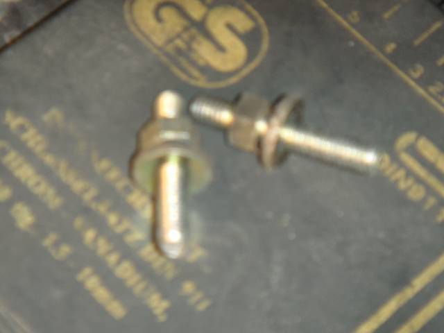

    Затем при помощи ключа на 10 прикручиваем фланец к головке блока двумя шпильками
    Затем на нижнюю шпильку приворачиваем масленный трубопровод идущий на турбину
    А на верхнюю шпильку приворачиваем соединительную трубку идущую от эжекционного насоса к патрубку забора воздуха.
    Затем устанавливаем патрубок идущий от фланца на теплообменник 3B0 819 371 и защелкиваем скобу

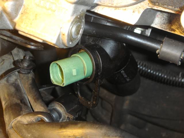

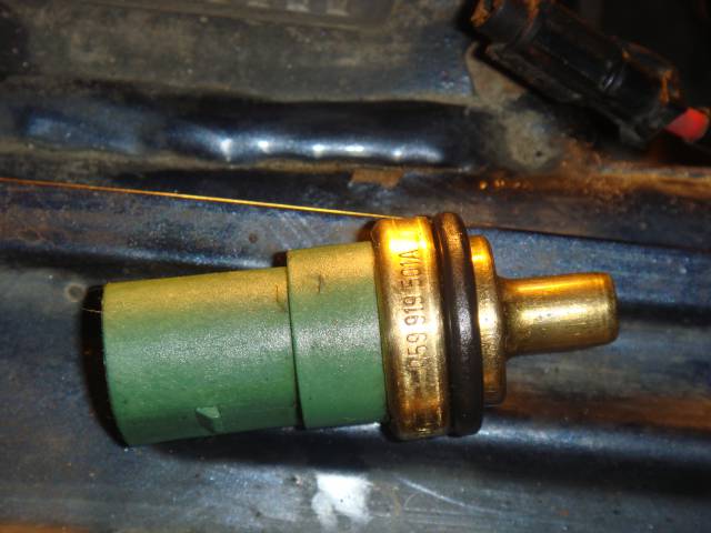

    Следующим шагом ставим ДТОЖ № VAG 059919501A
    Но сделаем изменения - установим скобу фиксации со стороны салона

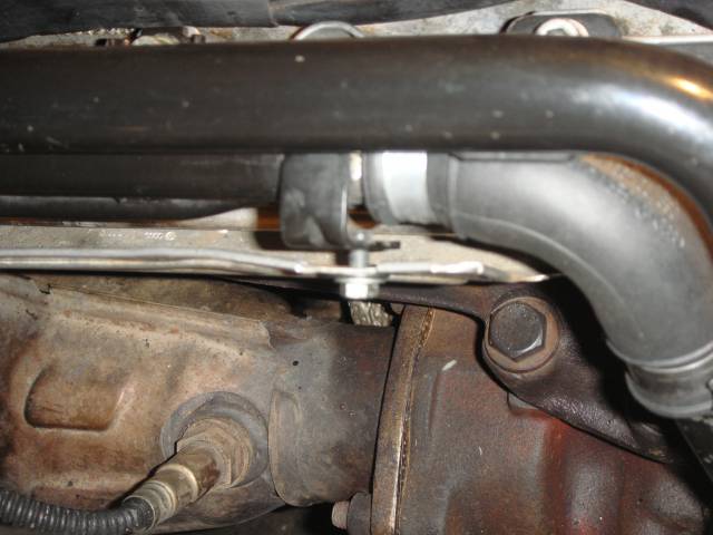

    И при помощи головки на 10 и воротка прикручиваем напорную трубу к фланцу

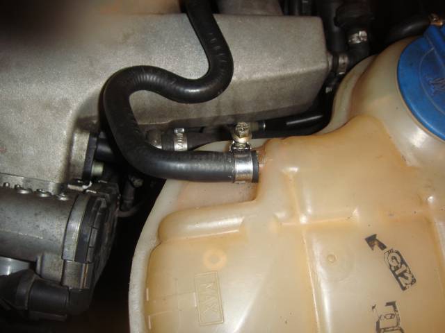

    Следом устанавливаем соединительную трубку на эжекционный насос и затягиваем хомут головкой на 7

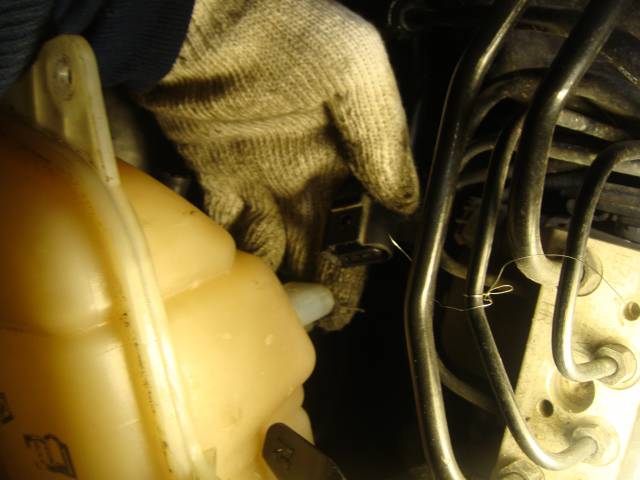

    Устанавливаем разъём в расширительный бачок

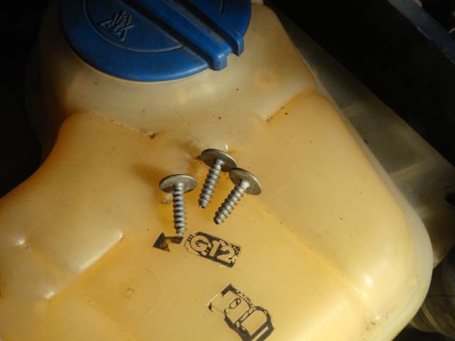

    И тремя саморезами прикручиваем сам бачок на место

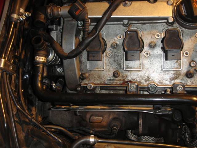

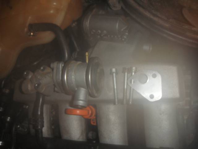

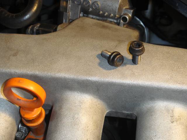

    Идем обратно, на правую сторону и шестигранником на 5 ставим комбинированный клапан на своё место
    Подсоединяем шланг управления

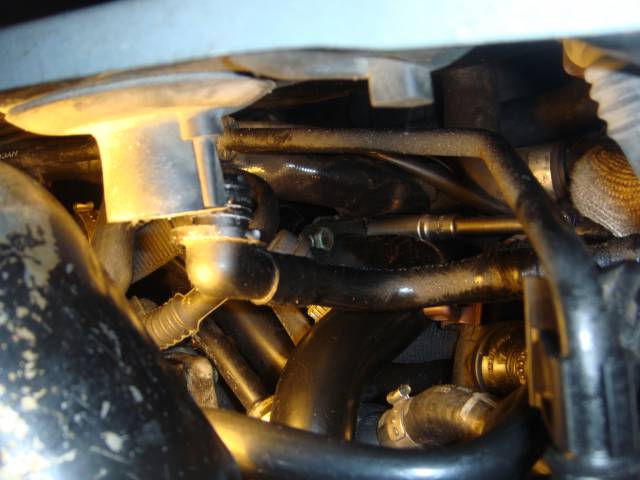

    Теперь шестигранником на 7 приворачиваем масленный трубопровод к ГБЦ

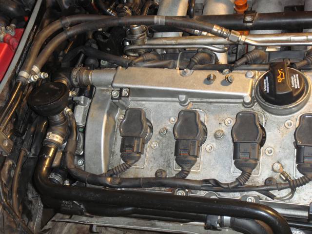

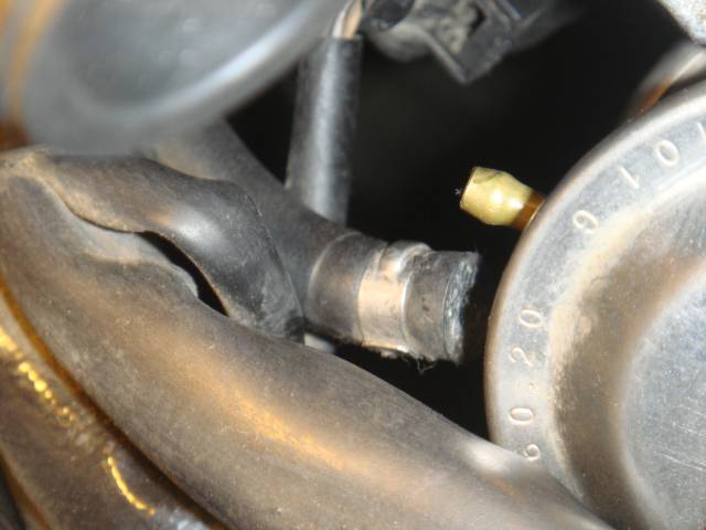

    Теперь устанавливаем соединительные трубки на патрубок забора воздуха и системы вторичного воздуха
    На систему вторичного воздуха я установил резиновый шланг от ВКГ 06B 103 493 M, т.к. тот оказался пластиковый и без деформаций и рассыпаний в руках не слез с трубки

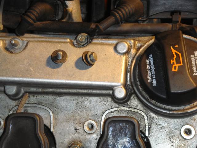

    Устанавливаем трубку ВКГ, катушки ,массовый провод к крышке ГБЦ болтом на М6
    И ставим гриб на место
    Теперь все три трубопровода притягиваем 5-ю шестигранниками на 5

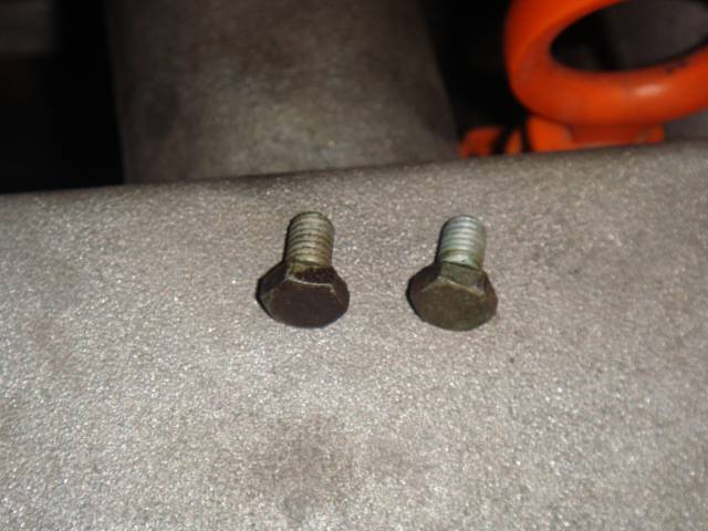

    И в заключение: осталось два болта М5
    Которые держат защитную пластину на трубопроводах
