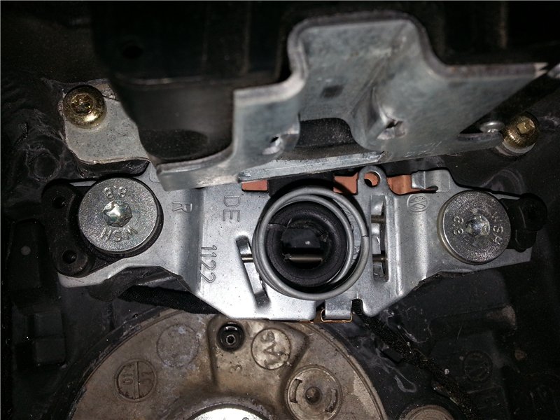

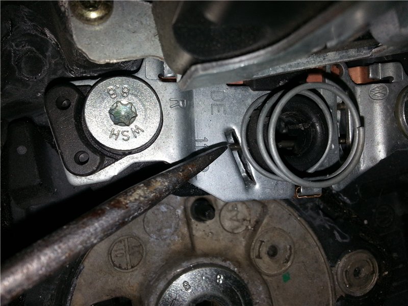

    Снять подушку на таком руле намного проще чем на других, на них стоят слабые пружины, и для снятия единственный гемор это их подцепить. Для удобства возьми отвертку (старую) и согни ее Буквой Г, 20 см отвертка, гни на пополам под ручку, можно и не сгибать, но я гнул для удобства, что бы она когда вставляешь в отверстие не упиралась в приборную панель, те более острием отвертки надо направлять как можно выше...
    Вот вид пружин:
    Вот это ушко тебе надо зацепить и опустить вниз:
    Просовывай отвертку в отверстие за рулем и бери ближе в сторону пассажира и вверх руля, опуская потом ее в низ почувствуешь зацеп пружины, она опускается без всяких усилий, только ее надо сопроводить аккуратно в низ до конца.

    ООООО ребята, спасибо огромное, вот тепреь все понятно, а то на этих рисунках непонятных чернобелых, ни чего не ясно, теперь я вижу как все устроено!!! я думаю все теперь получится! Еще раз спасибо за помощь!! Сделаю отпишусь,!))) обязательно
