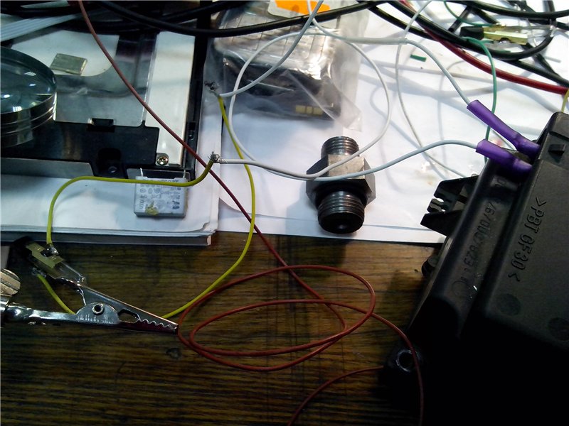

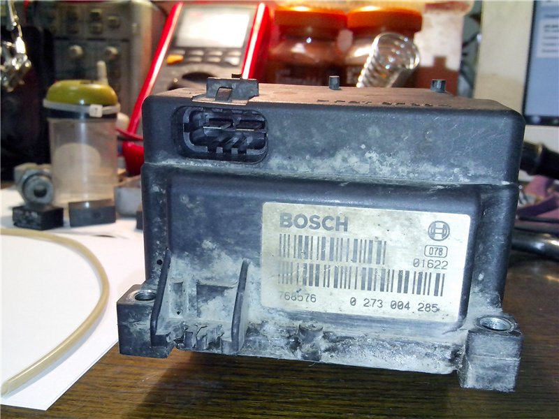

    Целью данного эксперимента послужила неисправность данного агрегата на audi a6 одного хорошего человека , неисправность блока была типична , отсутствие связи с блоком , неисправность на приборке и аварийный режим на автоматической коробке.
    После проделанной процедуры очень хорошо описанной terco https://passatworld.ru/showthread.php?t=151674
    Блок успешно ожил , но проездил не долго , проверив связь с блоком увидел ошибку по правому переднему датчику ,прозвонив колодку обнаружил что все датчики имеют сопротивление 1,4 кОм следовательно снова неисправен блок .
    И тут началось самое интересное , нашел схему на каком то зарубежном сайте немного перерисовал и сравнил с нашей схемой от паськи , в результате нашел отличия только по подключению датчиков , на рестйле ,дорестайле и ауди с автоматической коробкой .
    Вот собственно сама схема подключения блока :

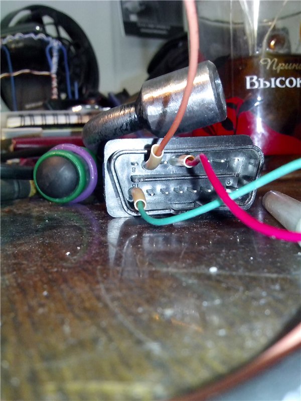

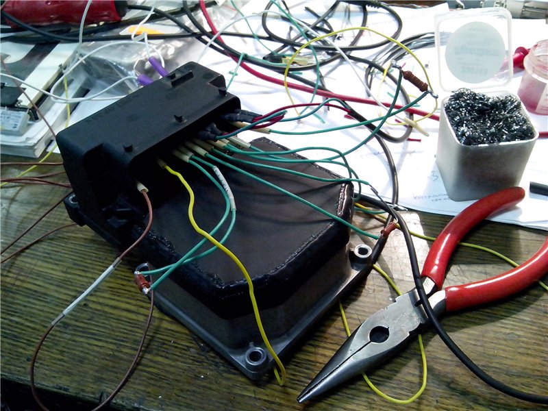

    Подключил согласно схеме

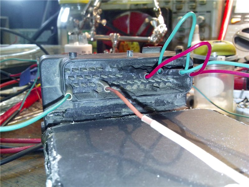

    В результате блок завелся , ваг ком соединился но как и ожидалось выкинул кучу ошибок , первым делом устраняем ошибку по электродвигателю блока ABS вешаем заместо моторчика лампочку на 12 вольт .
    Далее смотрим на датчики , ошибка была только по одному сфоткать не успел поэтому точно номеров уже не помню, но суть не в этом , обманываем наш блок подключаем резисторы сопротивление 1,4 кОм , причем если подключать сопротивление только туда где должен быть наш датчик на который ругается блок то при следующем опросе неисправности вылезет ошибка по следующему датчику . Ошибка обрыва связи вылезает опрашивая датчики по кругу , поэтому нужно глушить все .
    В итоге остается ошибка по одному датчику .
    Разбираем блок и прозваниваем контакты датчиков на наших тоненьких проводах внутри блока , и находим один который был в обрыве до платы , перепаиваем как описано в предыдущей статье , и проверяем блок , в итоге видим ошибку только по обрыву связи с панелью приборов .
    Незнаю можно ли заглушить нерабочие датчики просто запаяв сопротивление за место него , скорее всего вылезет ошибка по несоответствию частоты вращения , но хочется попробовать.
    Может кому пригодится , проверено на блоке
