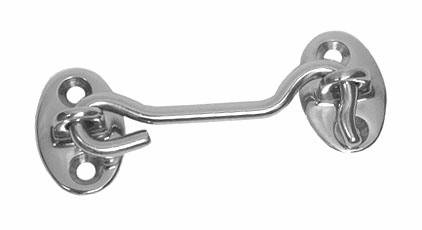

    Стеклопакеты -зло -никакого микропроветривания в закрытом состоянии.
    Такую штуку ставят.
