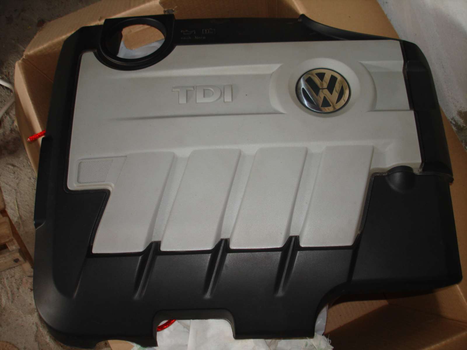

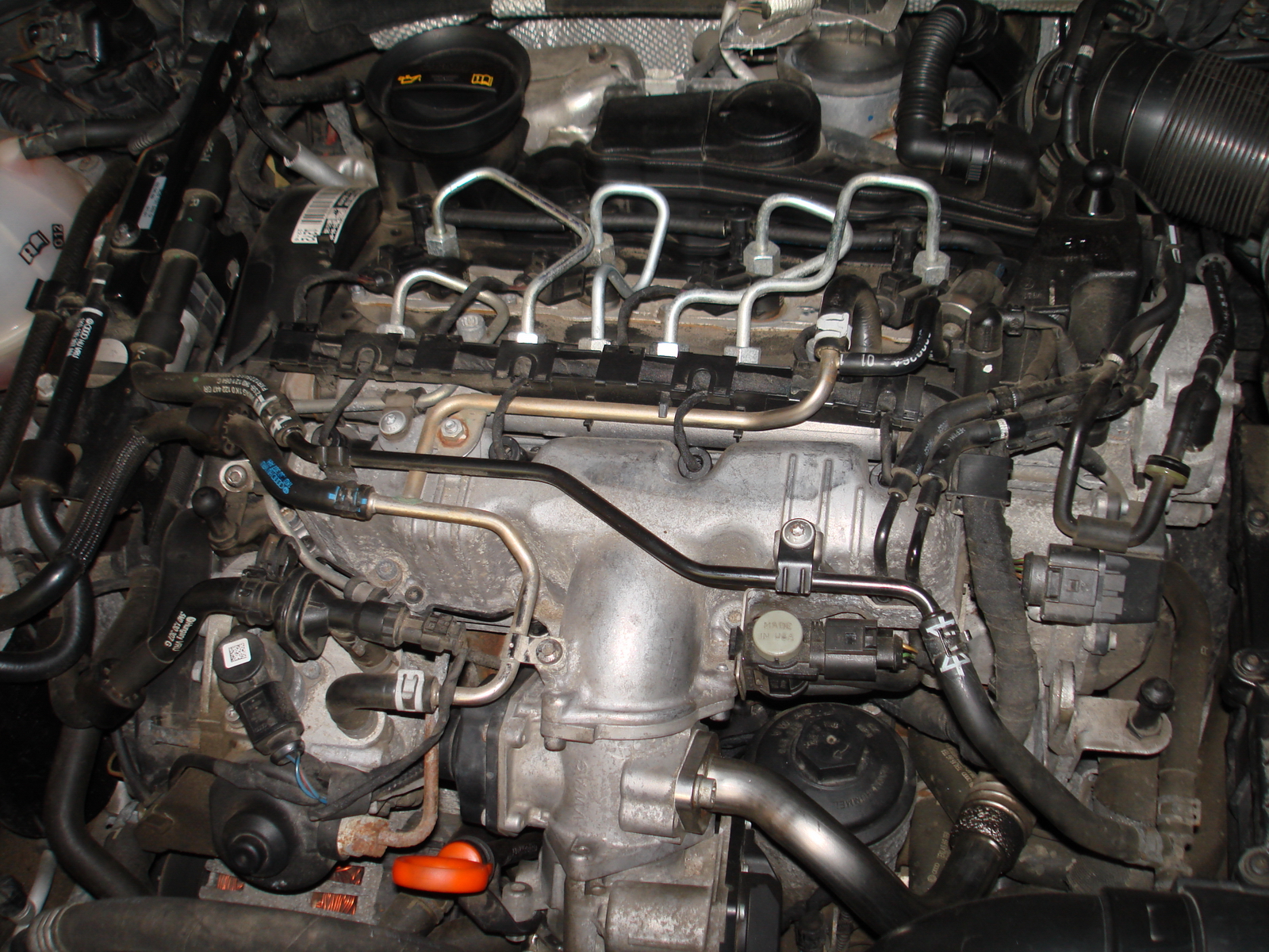

Снимаем декор крышку с буквами TDI и под ней кусок теплоизоляции.
Теперь вы видите сам ДВС.
По кол-ву трубок и всяких фишек он раза в 2 превзошел AWT или AEB, да даже BPY курит в сторонке.
Хотя там все просто, нет ничего сложного в этом муравейнике, для меня уж точно.
Ладно, ближе к делу.

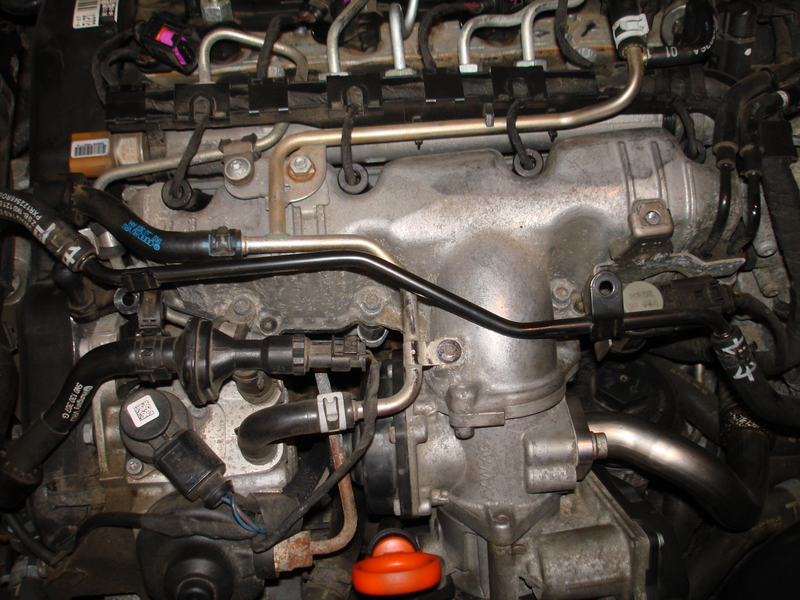

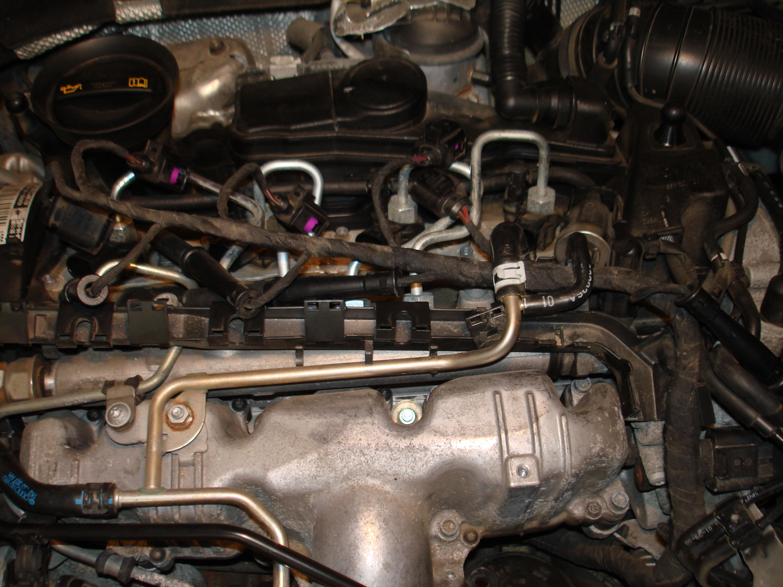

Свечи стоят СНАРУЖИ мотора, не внутри как на BKP/BMR, а снаружи.
Точно так же как свечи зажигания на ТАЗиках.
Вот они.
1 горшок
2 и 3 горшки
4 горшок

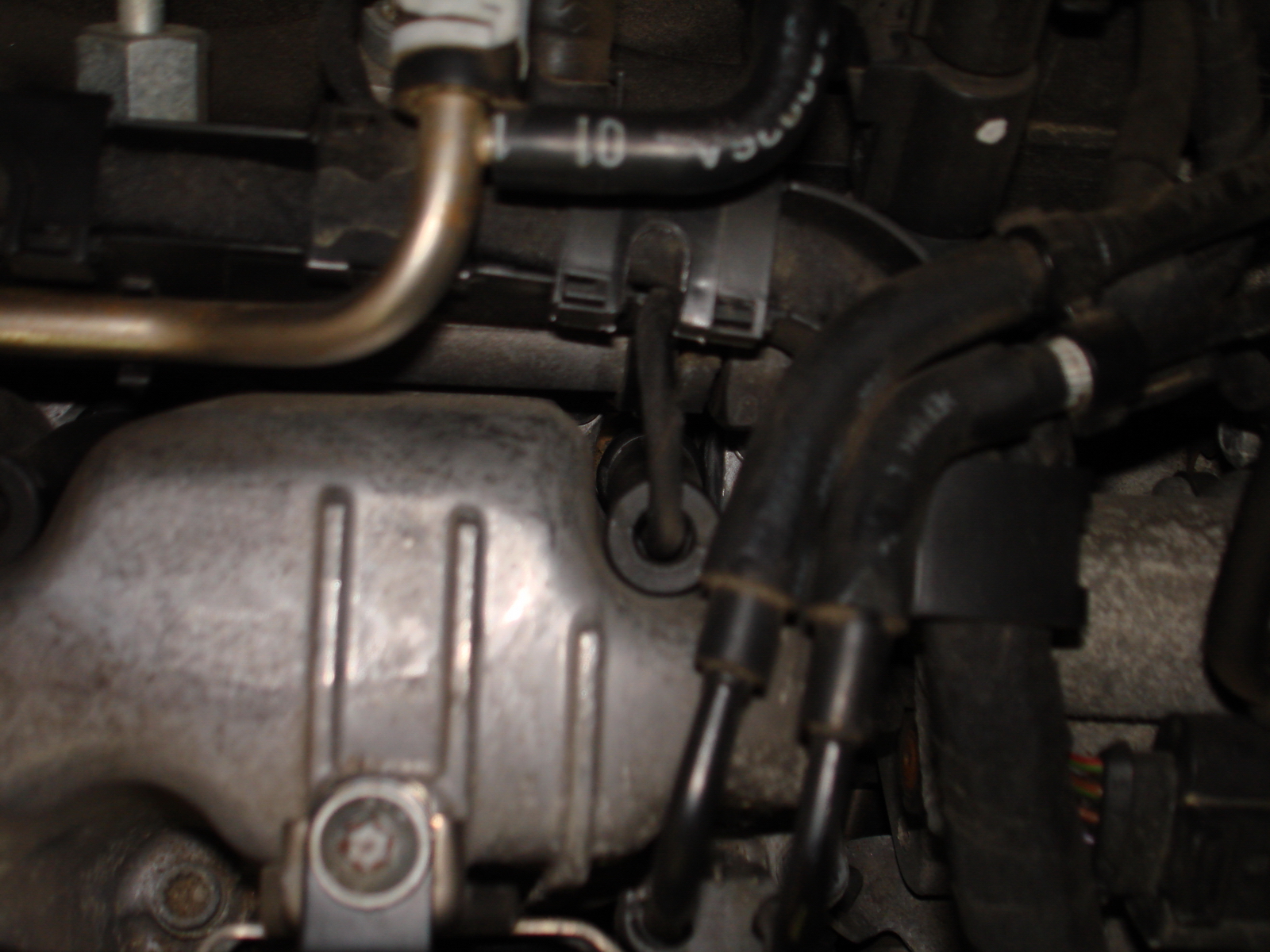

Начало замены состоит в том, чтобы отсоединить весь ненужный хлам, который мешает нам.
Смысл в том, что сняв наконечники со свечек – мы их(наконечники) просто не вытащим наружу.
Они длинные, а провода короткие и сами каналы для свечей узкие.

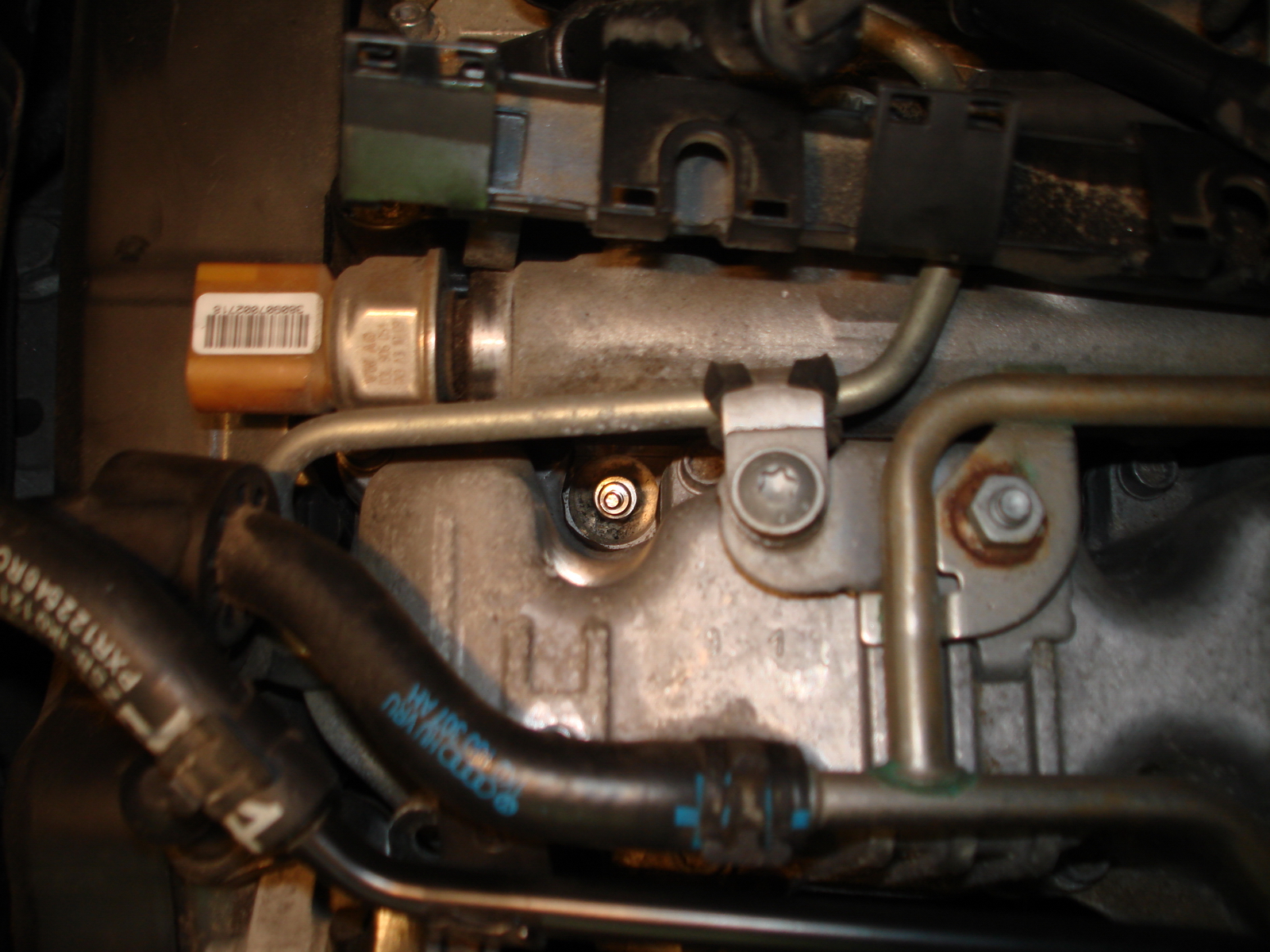

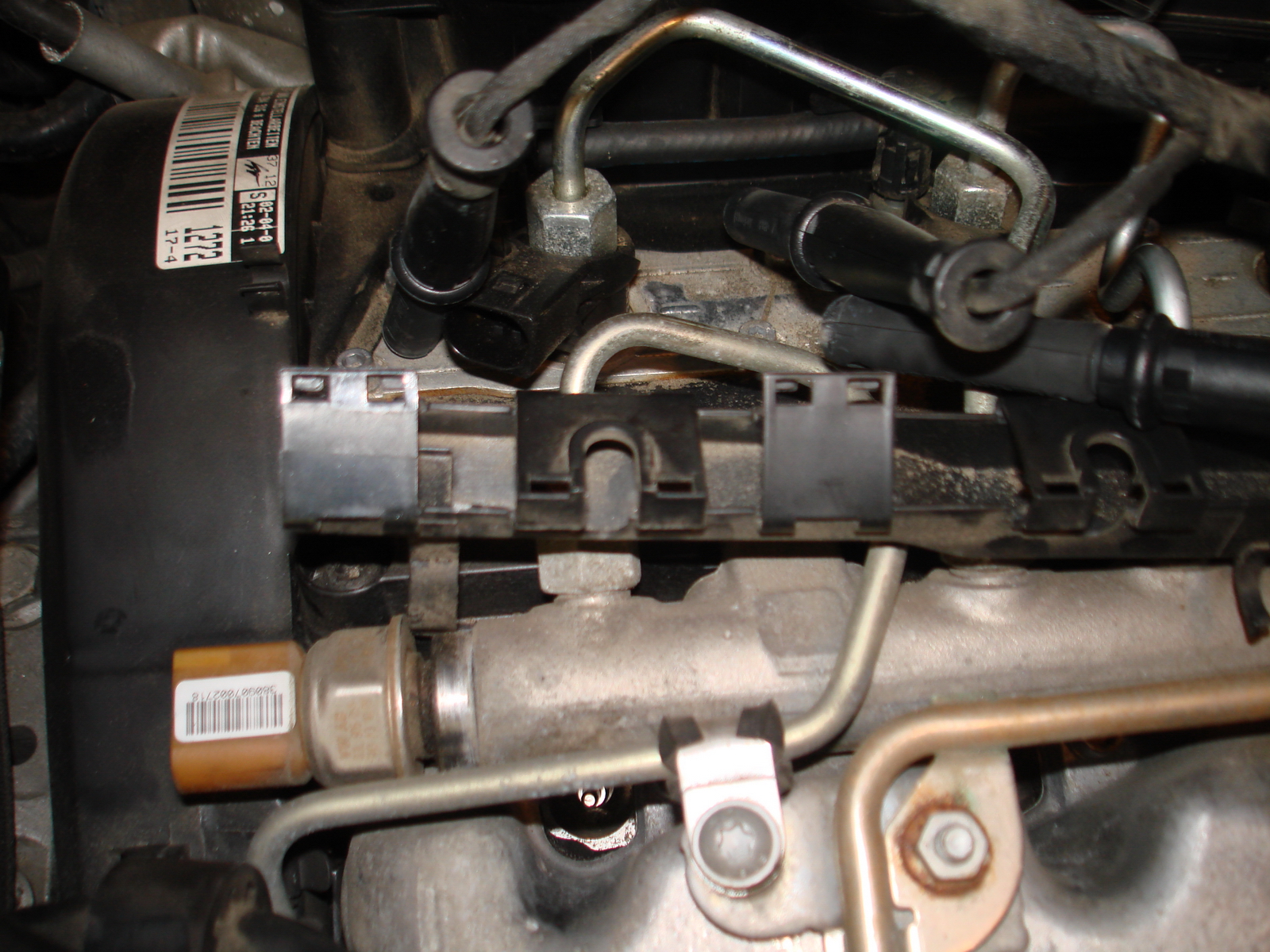

Особенно это касается 4-ого горшка.
Там свеча чуть утоплена по отношению к уровню впускного коллектора.
Сравните первый горшок и 4 горшок.

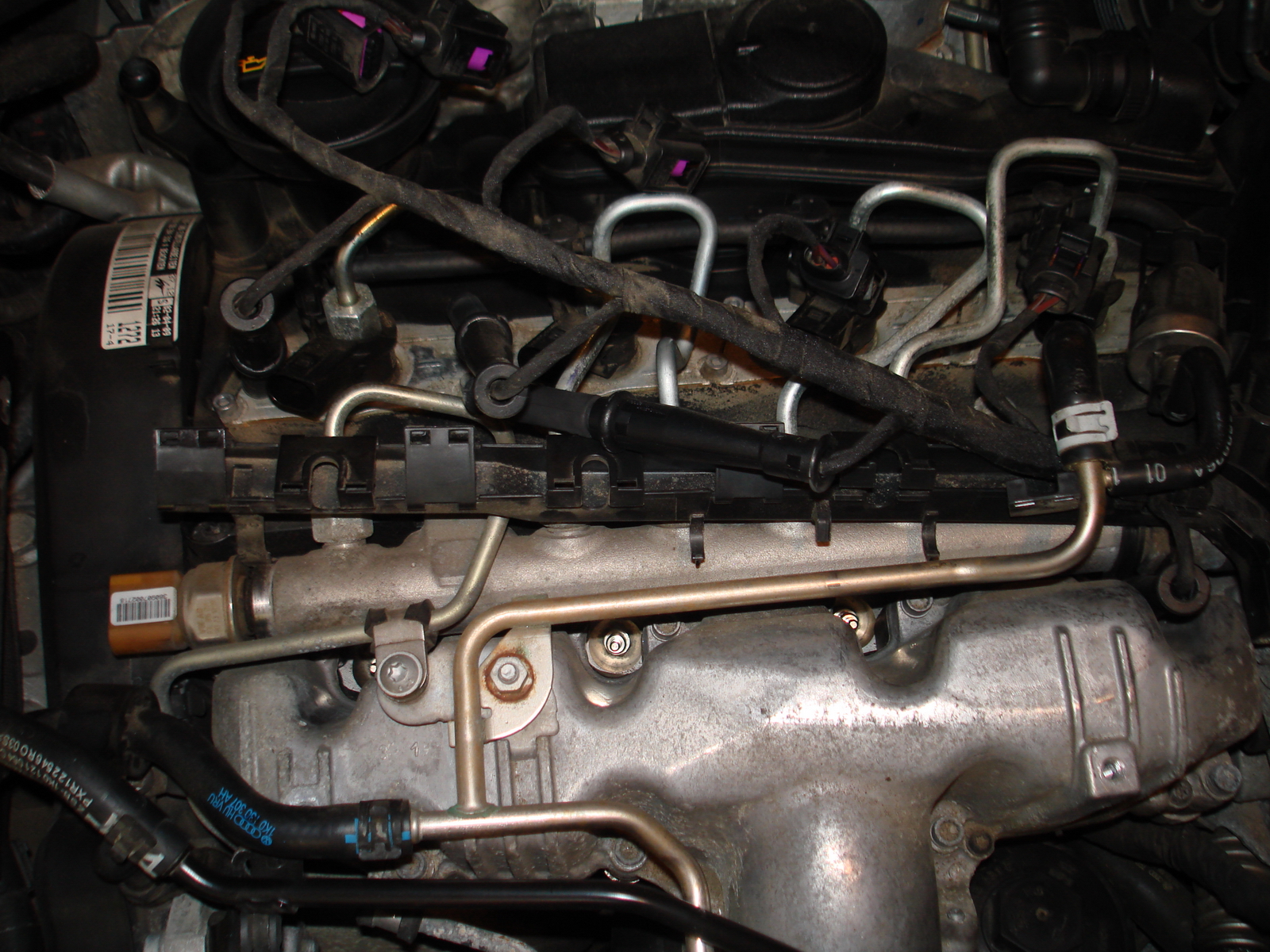

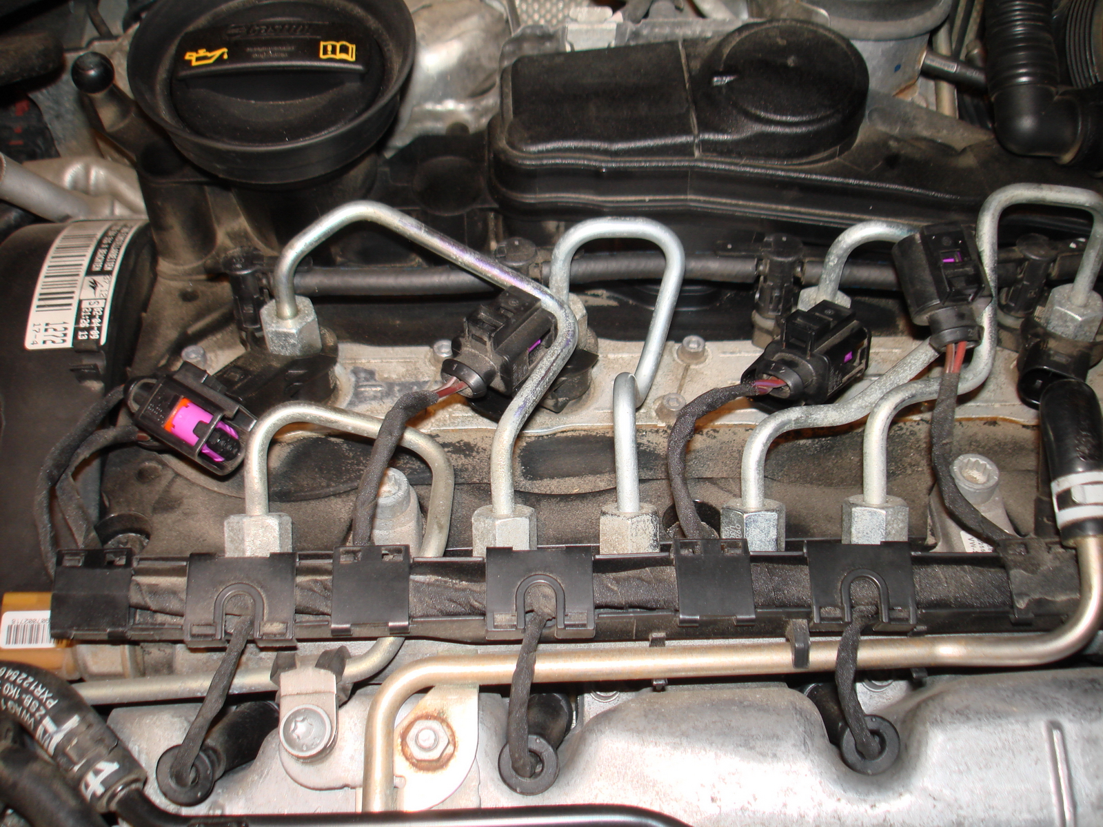

Снимаем весь жгут с проводами.

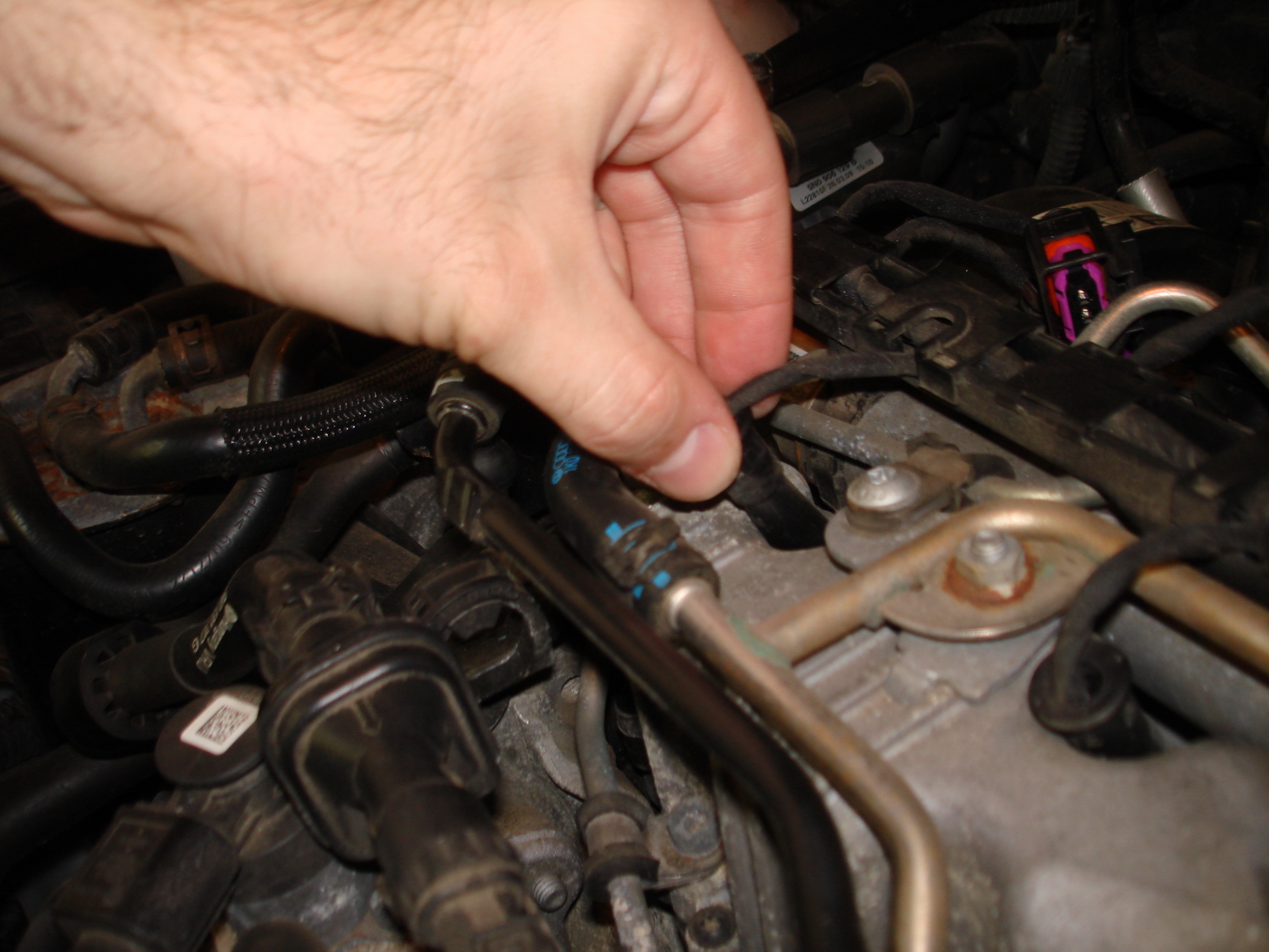

Для этого снимаем 4 фишки с форсунок подачи соляры в горшки.
Снимаются просто, так же как и все фишки, как фишка на ДМРВ в AWT или датчик уровня охлаждайки на Б5.
Главное без фанатизма, фишки ломаются на ура.

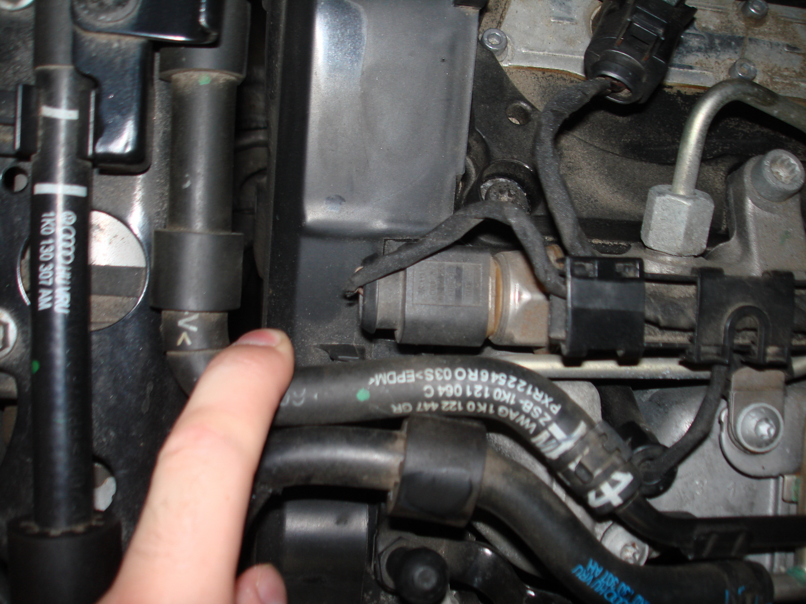

Снимаем фишку с датчика на рампе.
Она не очень удобная, т.к язычок находится на другой стороне.
Нужно извернуться, чтобы снять.
Секунд 30 я помучался.
Мы сняли 5 фишек.

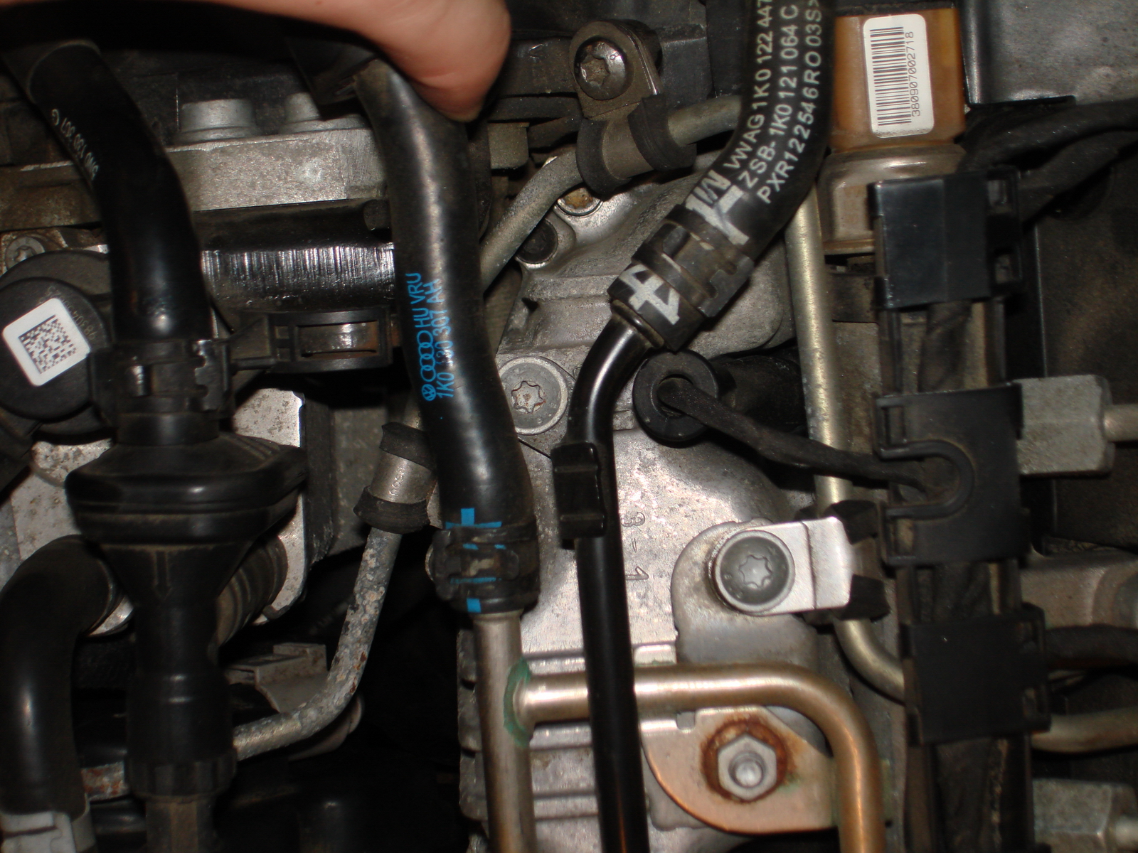

Далее снимаем клапан переключения для охладителя EGR и трубку, я так понял там антифриз.
Для этого откручиваем 2 болта.
и
Отводим трубку к радиатору и убираем в сторону АКБ клапана переключения охладителя EGR.
Это мы все делаем ради снятия наконечника с 4-ого горшка.
Расклипсовываем зажимы на рампе все и вытаскиваем косу наружу.
И максимально вытаскиваем косу в районе четверного горшка.
Теперь у нас есть свобода для того, чтобы вытащить все наконечники из колодцев.

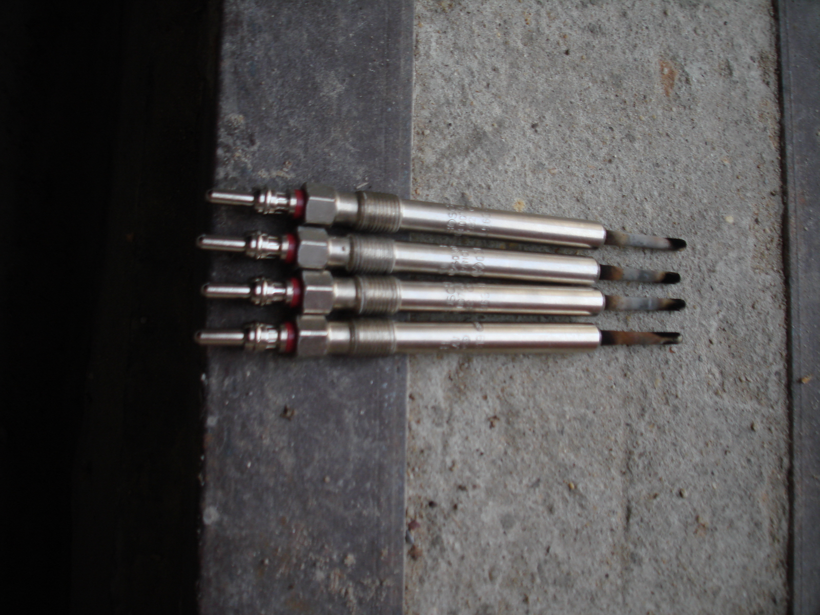

Вот они наши свечи.

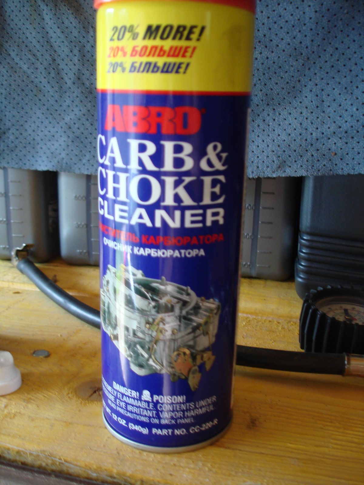

Теперь нужно все очистить, чтобы гумно не попало в цилиндры.
Для этого я использовал обычную Аброшку и бытовой компрессор с давлением 10 бар.
Прыскаем, продуваем – и так несколько раз.

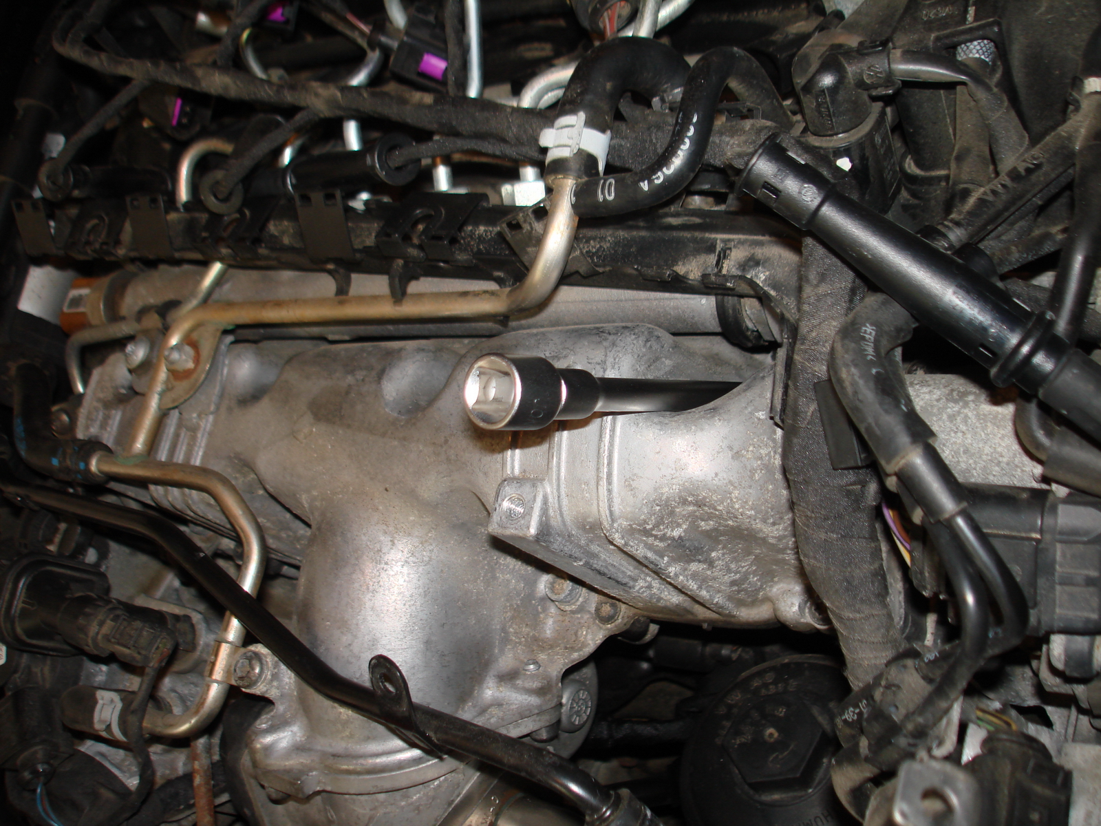

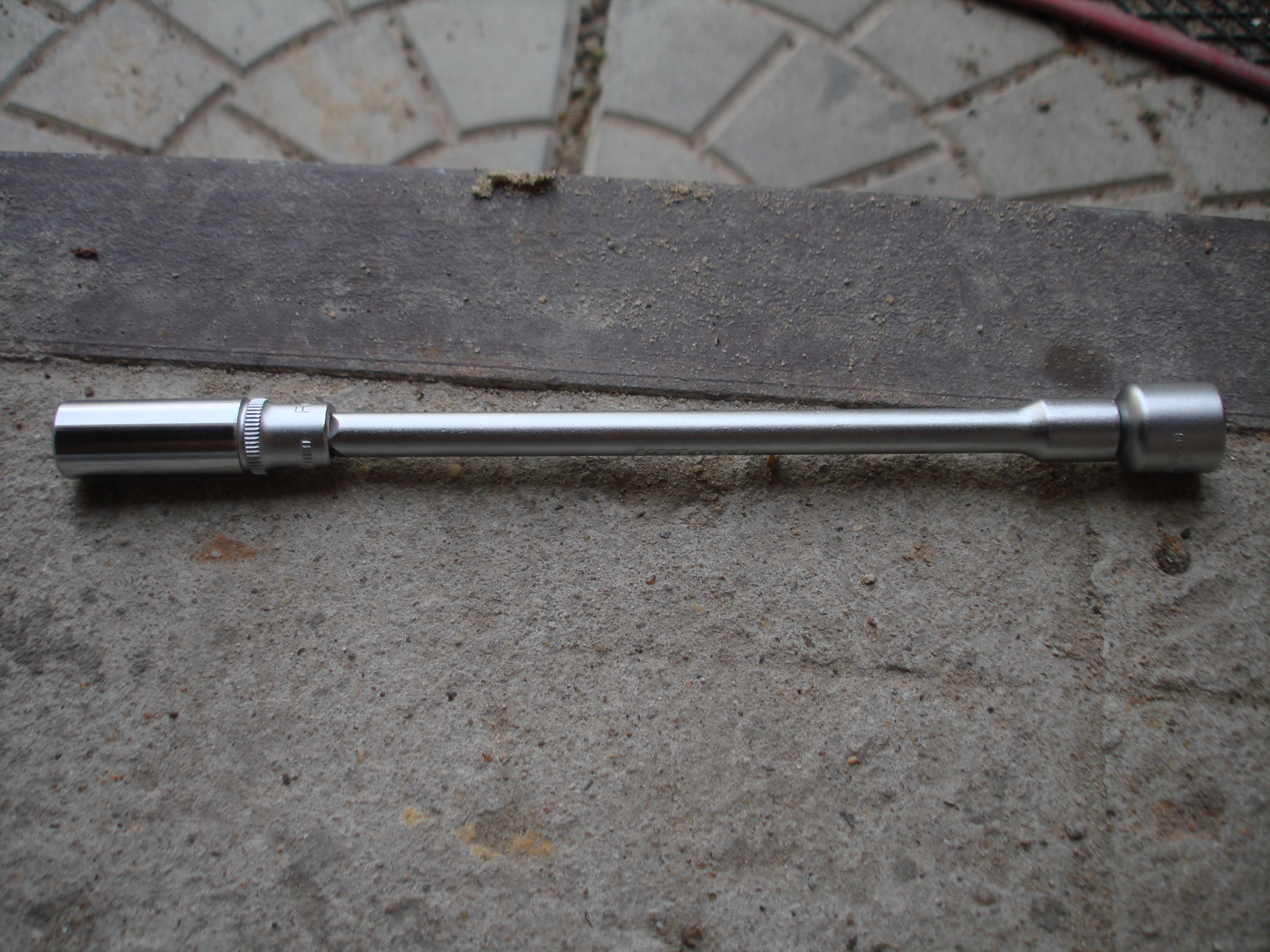

Откручивал я их с помощью головки на 10.
Головку брал под ¼ дюйма.
Затем карданчик 15см.
Карданчик в 10см оказался коротким для откручивания свечи в 4-ем горшке, ключ елозил по коллектору.
Откручиваются вообще без каких-либо проблем свечки.

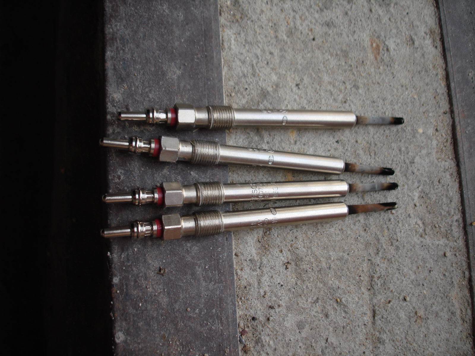

Свечки я покупал Beru.
Потому что эта компания уже много лет делает свечи накала и преуспела в них.
Новые свечки у Вовки в Автодетальках с клубным скидосом в 4% вышли в 510р/штука.
Брал оригинал VW.

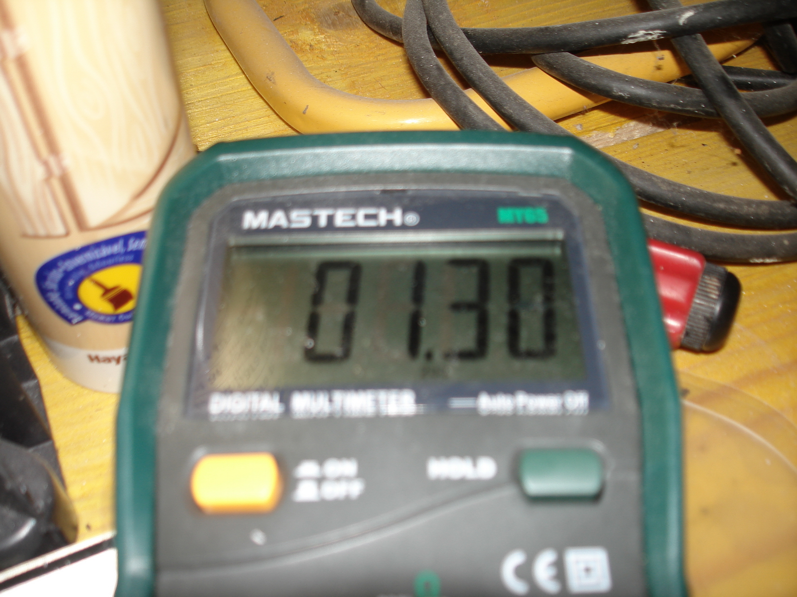

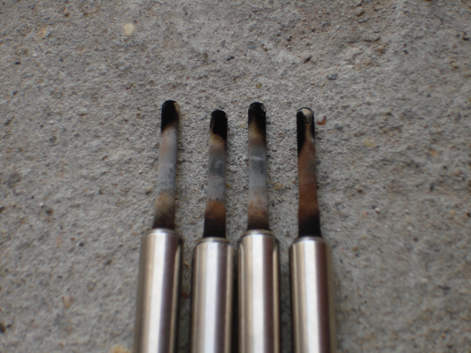

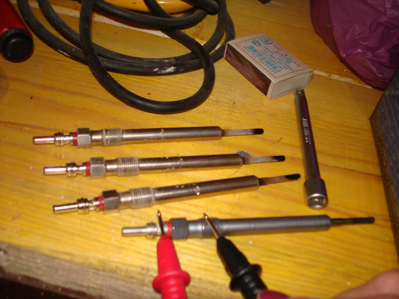

Сопротивление новых свечей накала 1.2-1.3 Ом.
Сопротивление снятых свечек было в разбросе от 0.5-0.6 Ом до 0.9 Ом.
Внешне снятые свечи вполне в хорошем состоянии.
Геометрия идеальна, чуть-чуть сажи, которая очищается пальцем.
Без нагара и отложений.
