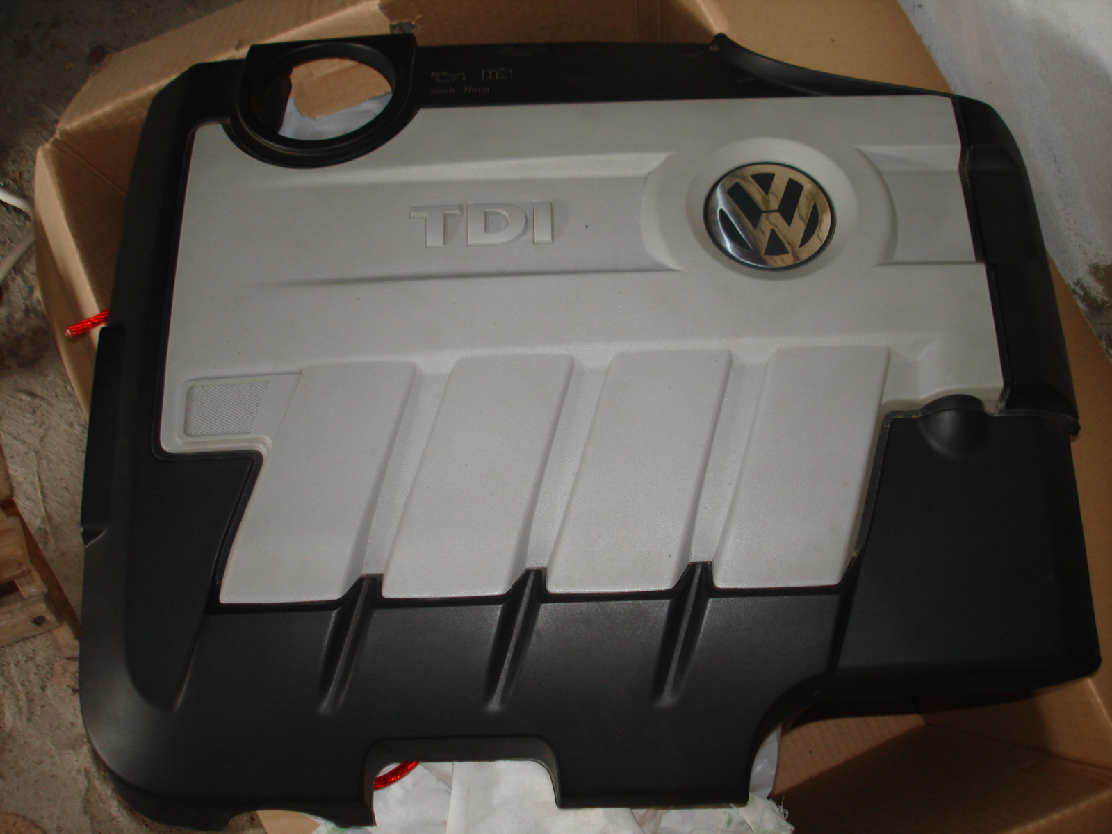

    Снимаем декор крышку с буквами TDI и под ней кусок теплоизоляции.

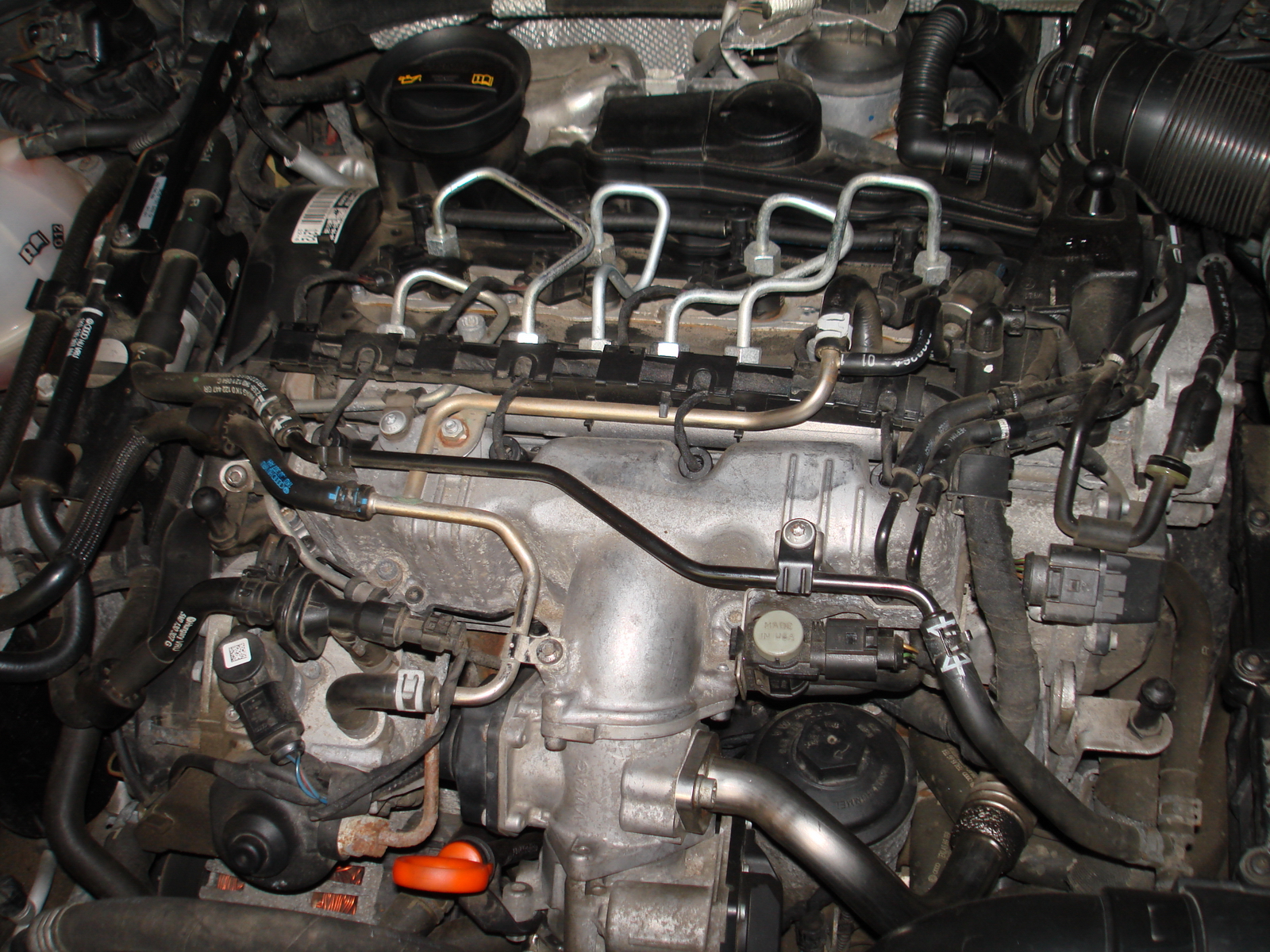

    Теперь вы видите сам ДВС. По кол-ву трубок и всяких фишек он раза в 2 превзошел AWT или AEB, да даже BPY курит в сторонке. Хотя там все просто, нет ничего сложного в этом муравейнике, для меня уж точно.
    Ладно, ближе к делу.

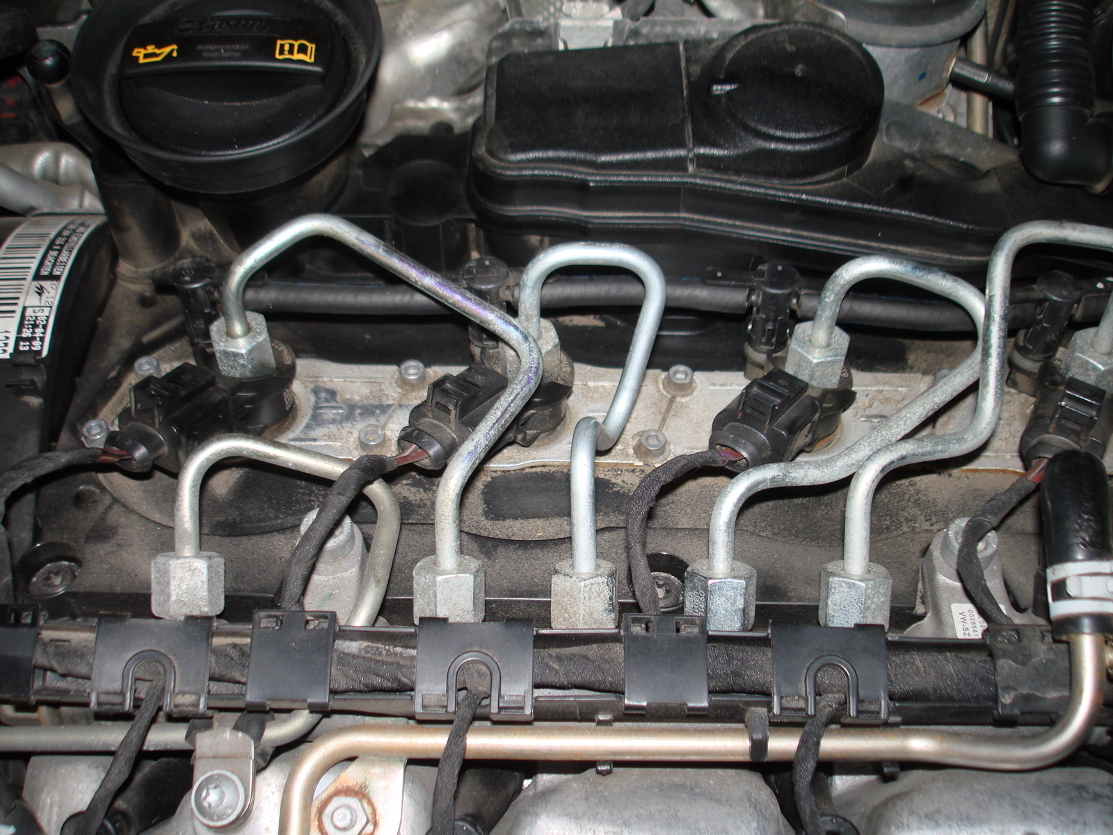

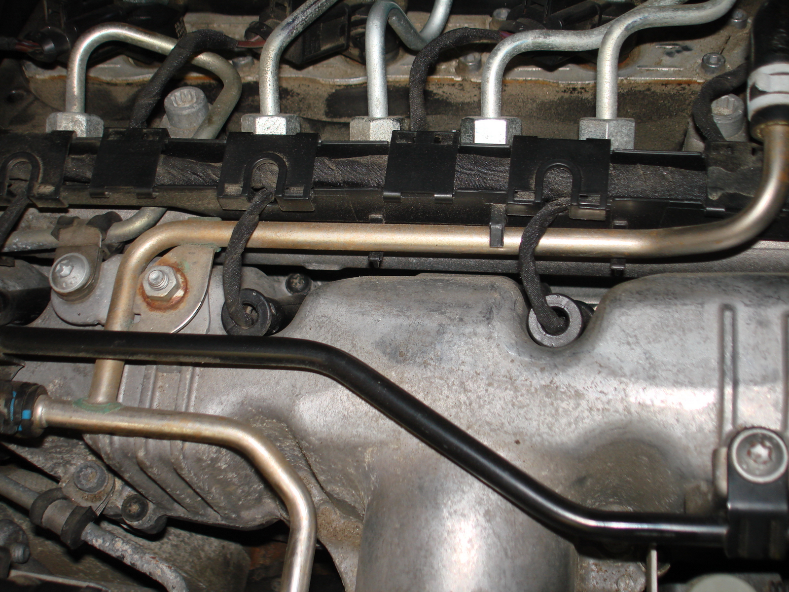

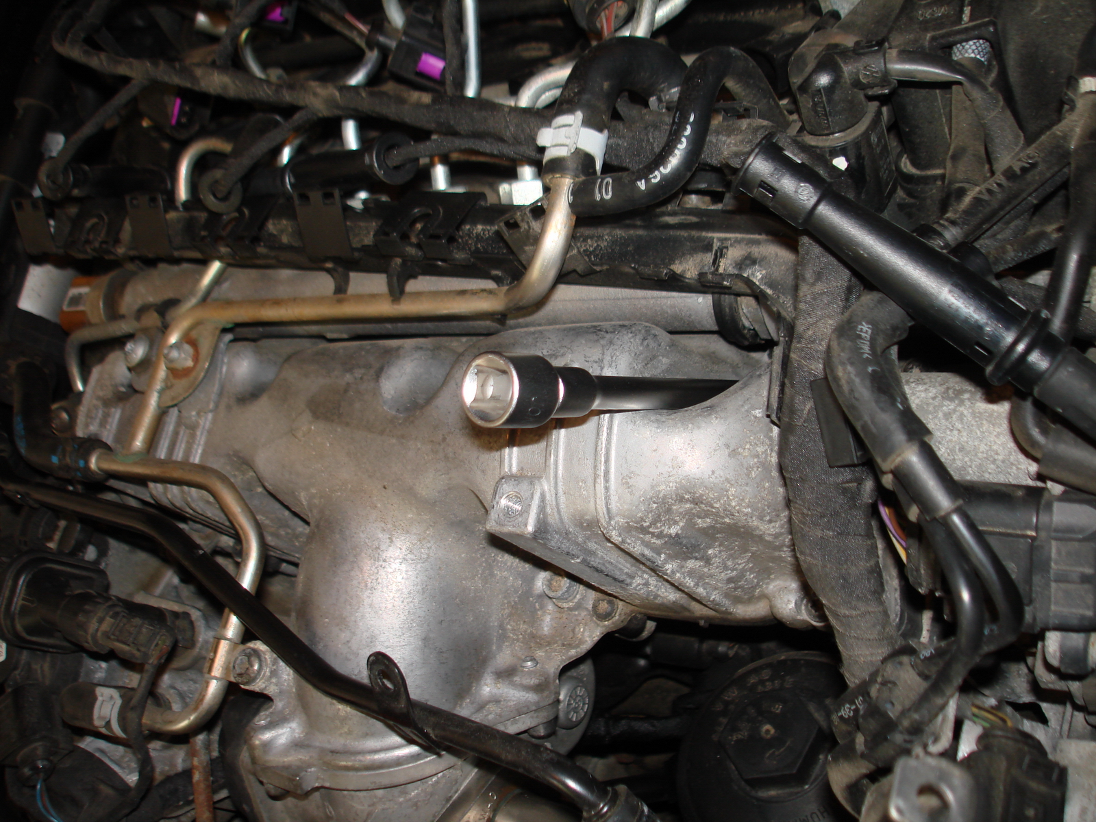

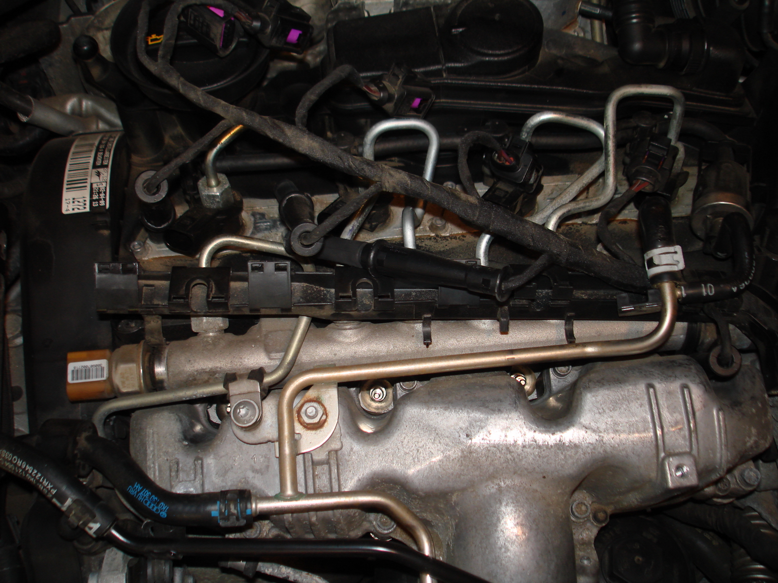

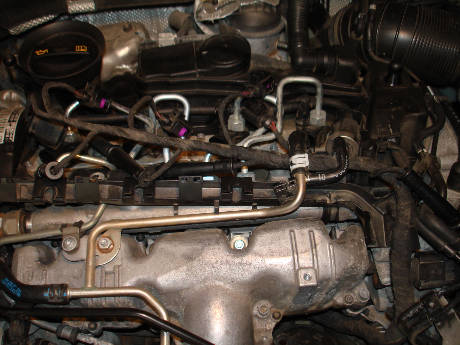

    Свечи стоят СНАРУЖИ мотора, не внутри как на BKP/BMR, а снаружи. Точно так же как свечи зажигания на ТАЗиках.
    Вот они.

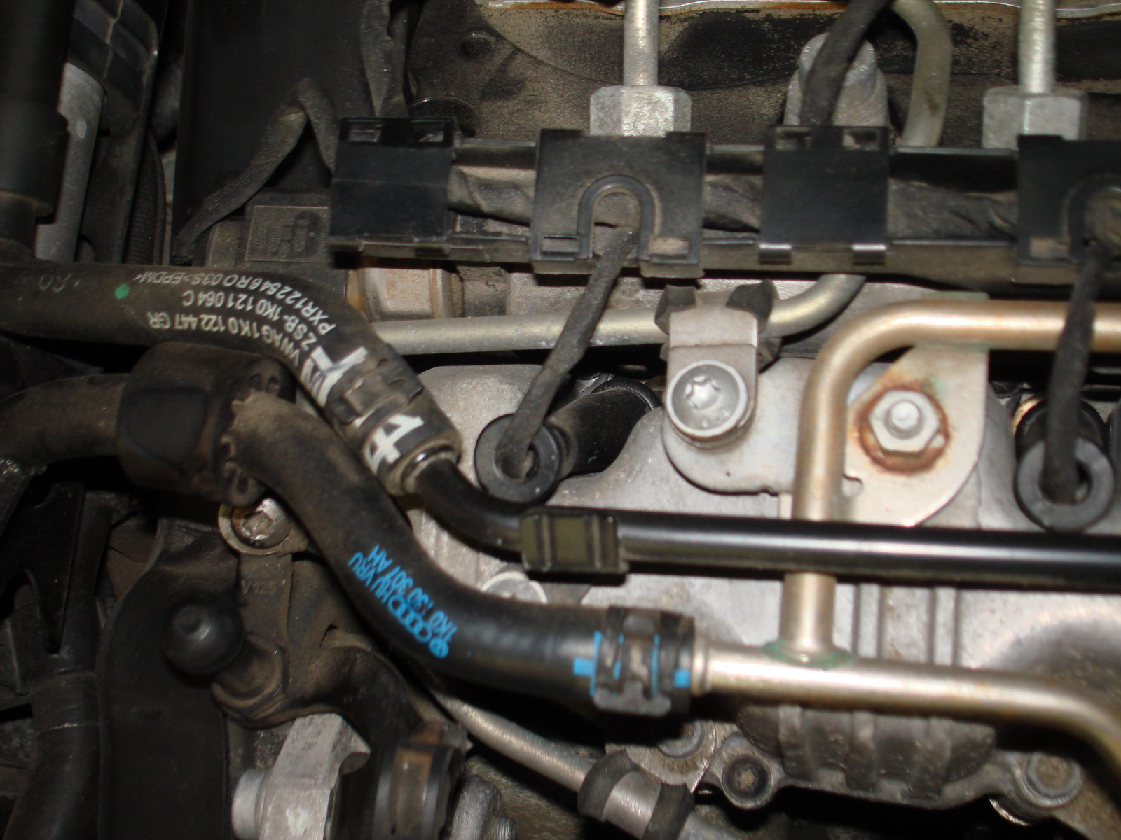

    1 горшок
    2 и 3 горшки
    4 горшок
    Начало замены состоит в том, чтобы отсоединить весь ненужный хлам, который мешает нам.
    Смысл в том, что сняв наконечники со свечек – мы их(наконечники) просто не вытащим наружу. Они длинные, а провода короткие и сами каналы для свечей узкие. Особенно это касается 4-ого горшка. Там свеча чуть утоплена по отношению к уровню впускного коллектора. Сравните первый горшок и 4 горшок.
    Для того, чтобы вытащить наконечники по Эльзе нужно снять обратную топливную магистраль. Откровенно говоря, я пачкаю руки в соляре только при замене топливного фильтра и больше не хочется.
    Я решил, ну нахаухуа , я не буду снимать рампу. Тем более, что на первый взгляд это оказалось именно так – нет смысла снимать магистраль. Мое предположение подтвердилось.

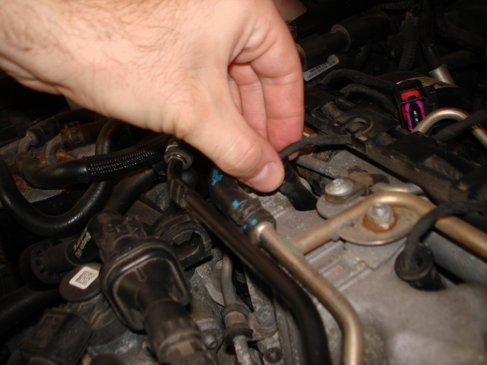

    Снимаем весь жгут с проводами.
    Для этого снимаем 4 фишки с форсунок подачи соляры в горшки.
    Снимаются просто, так же как и все фишки, как фишка на ДМРВ в AWT или датчик уровня охлаждайки на Б5. Главное без фанатизма, фишки ломаются на ура.

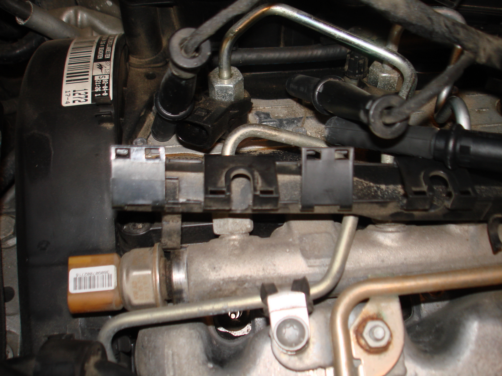

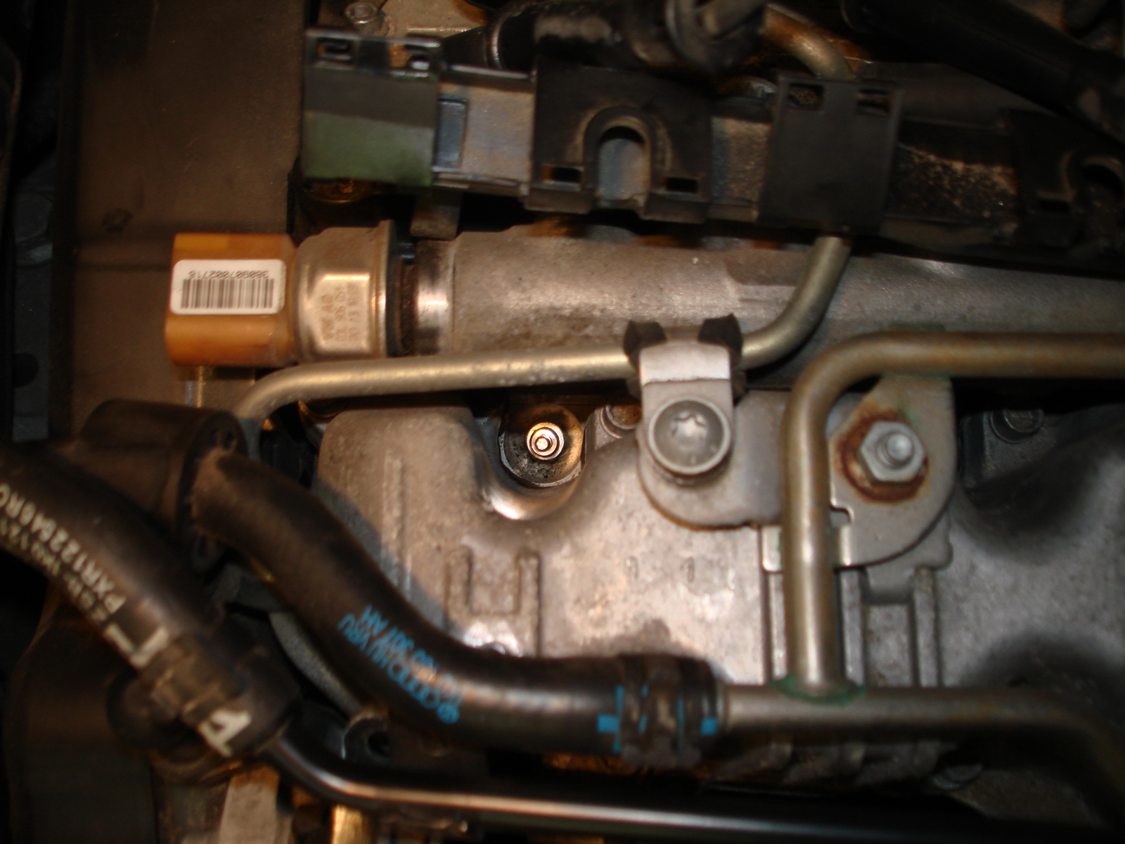

    Снимаем фишку с датчика на рампе. Она не очень удобная, т.к язычок находится на другой стороне. Нужно изипнуться, чтобы снять. Секунд 30 я помучался.
    Мы сняли 5 фишек.

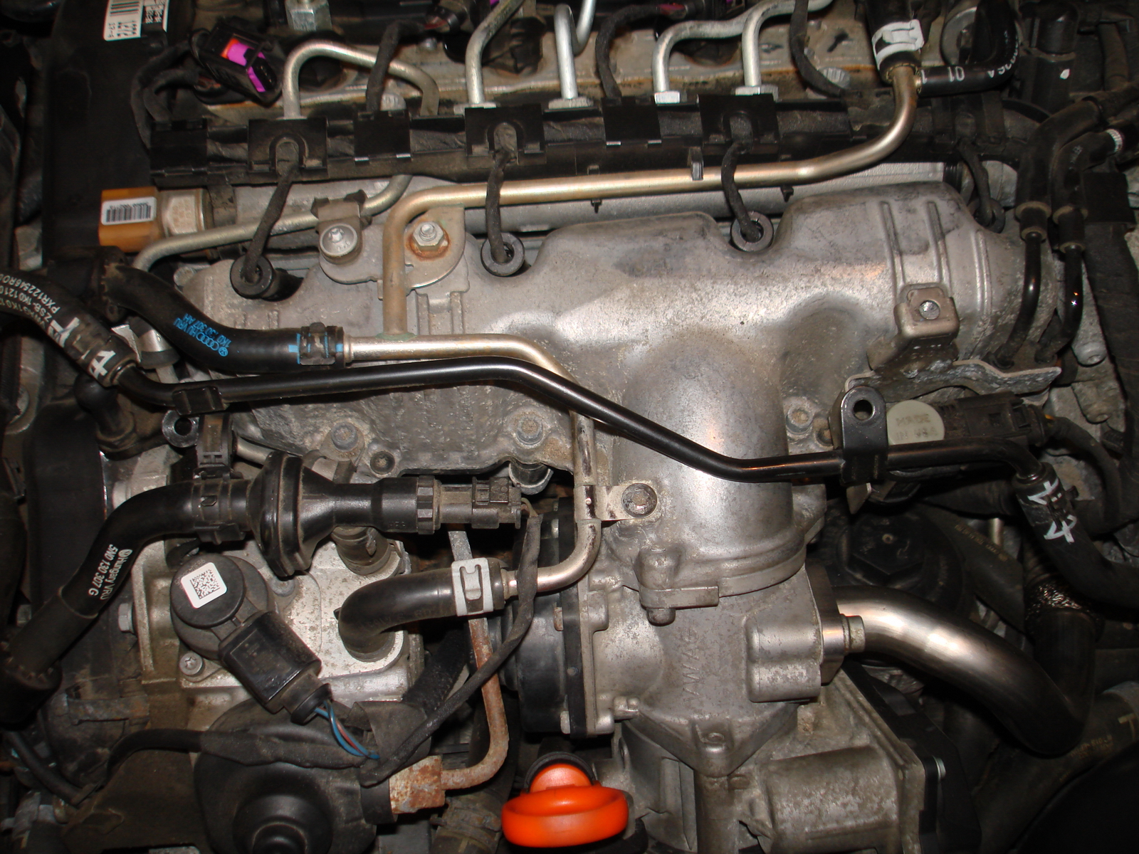

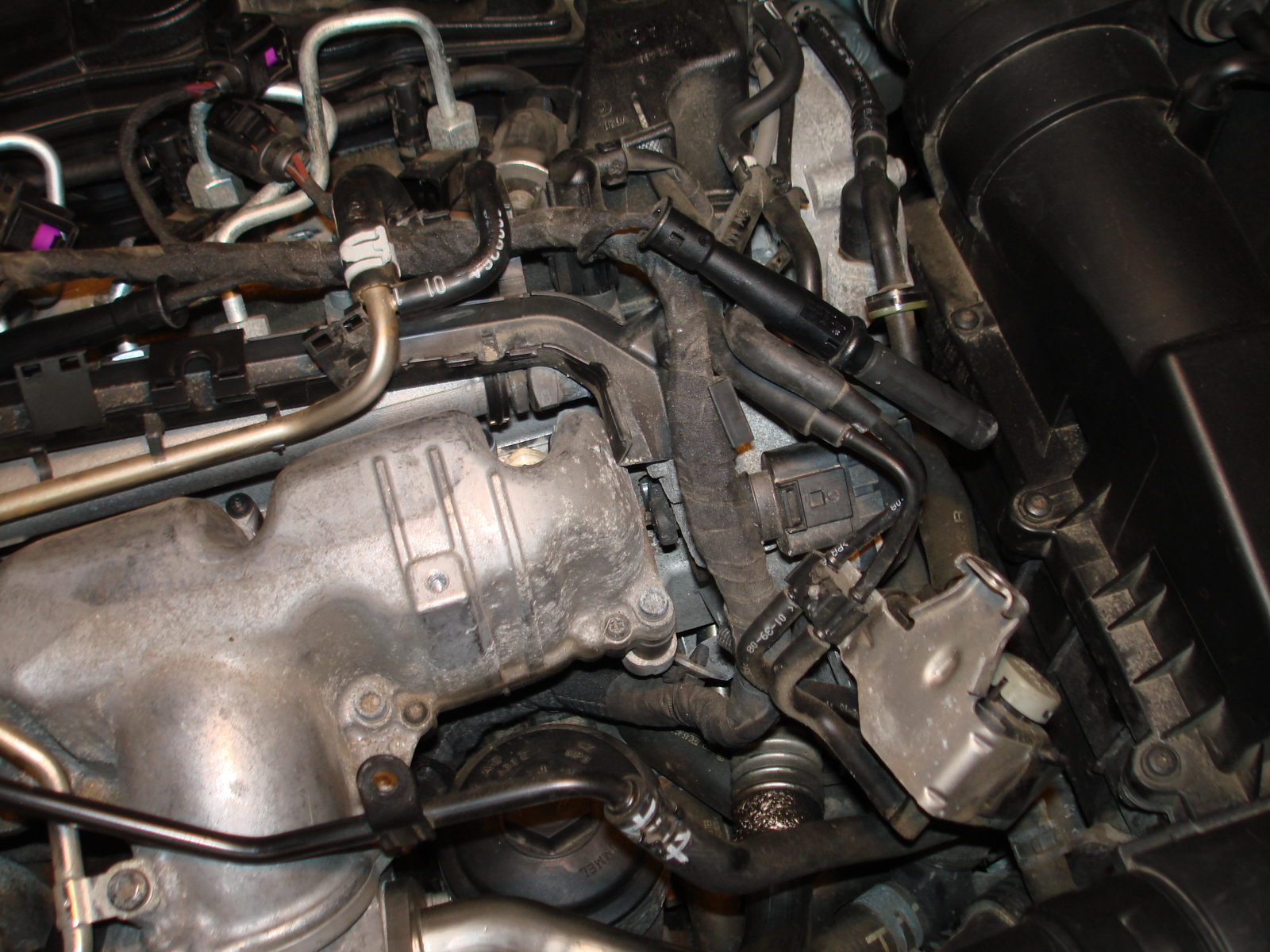

    Далее снимаем клапан переключения для охладителя EGR и трубку , я так понял там антифриз.

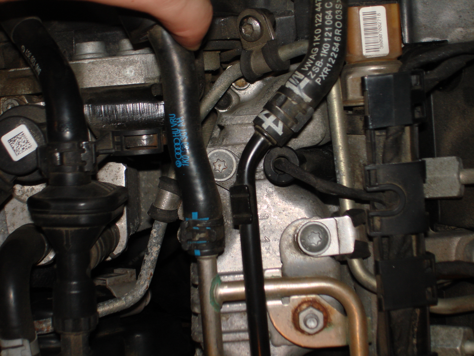

    Для этого откручиваем 2 болта
    и
    Отводим трубку к радиатору и убираем в сторону АКБ клапана переключения охладителя EGR. Это мы все делаем ради снятия наконечника с 4-ого горшка.

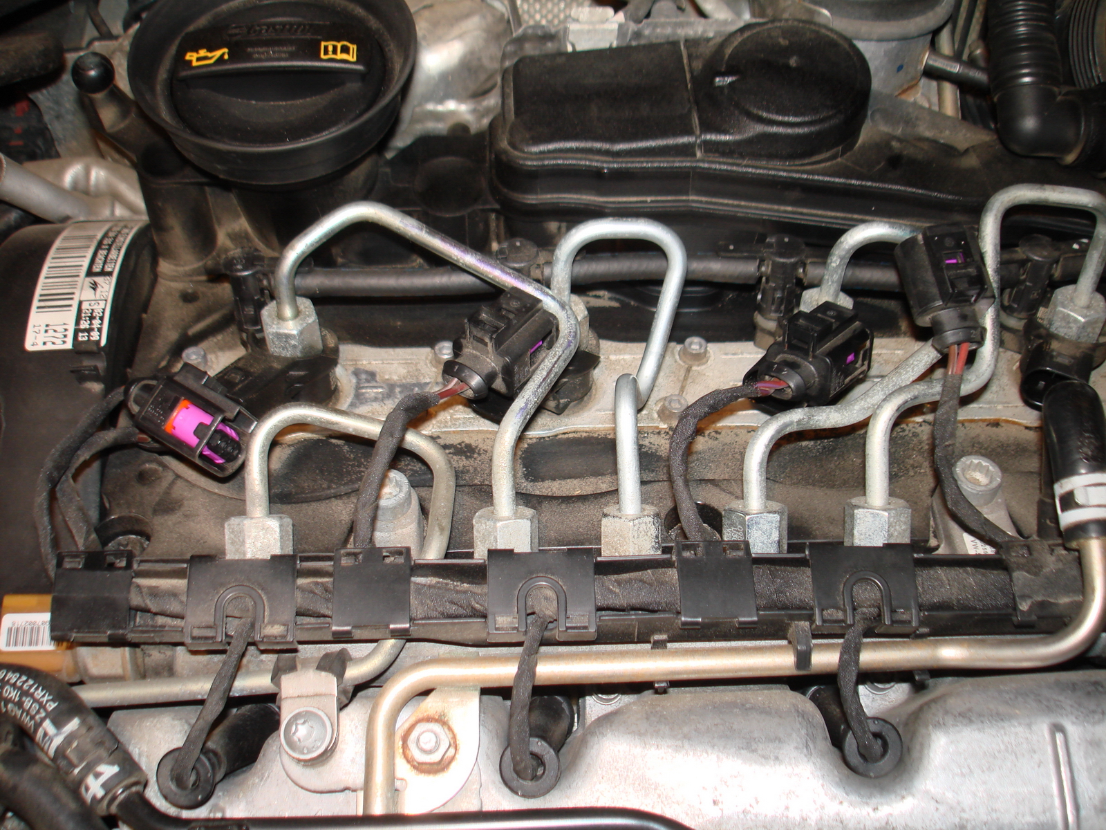

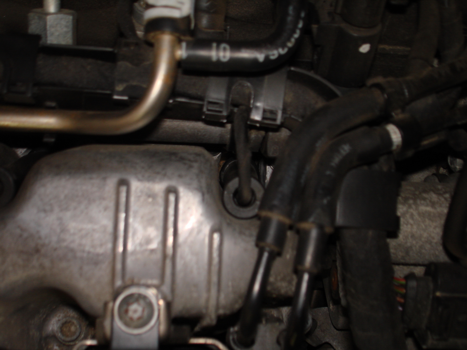

    Расклипсовываем зажимы на рампе все и вытаскиваем косу наружу. И максимально вытаскиваем косу в районе четверного горшка. Теперь у нас есть свобода для того, чтобы вытащить все наконечники из колодцев.

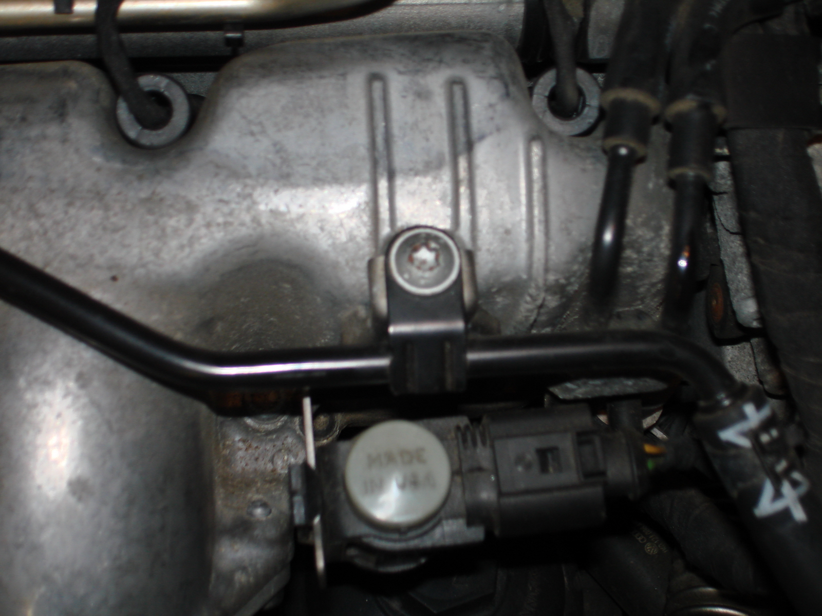

    Вот они наши свечи.
    Теперь нужно все очистить, чтобы гумно не попало в цилиндры . Для этого я использовал обычную Аброшку и бытовой компрессор с давлением 10 бар. Прыскаем, продуваем – и так несколько раз.

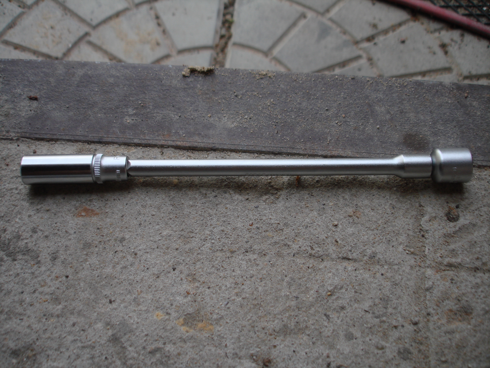

    Откручивал я их с помощью головки на 10. Головку брал под ¼ дюйма.
    Затем карданчик 15см. Карданчик в 10см оказался коротким для откручивания свечи в 4-ем горшке, ключ елозил по коллектору.
    Откручиваются вообще без каких-либо проблем свечки.

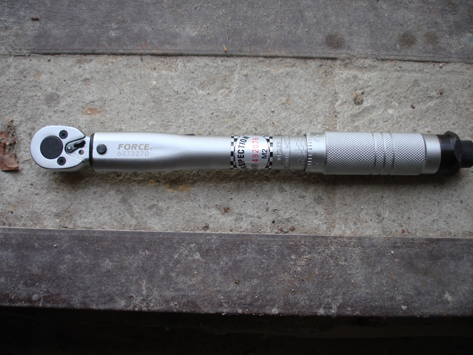

    Вставляем аккуратно новые свечки, и закручиваем их динамометрическим ключем.
    Не руками, не двух метровым рычагом, а динамометром. Т.к недокрутив может быть падение компрессии. Перекрутив, может треснуть свеча и настает сибирский зверек по имени Песец.
    Момент затяжки 18нм!
    Я купил для этих целей динамометрический ключ Force 5-25нм под 3/8 дюйма. 1500р в Руси со скидосом 5%. Там же брал головку и карданчик(еще 100р).

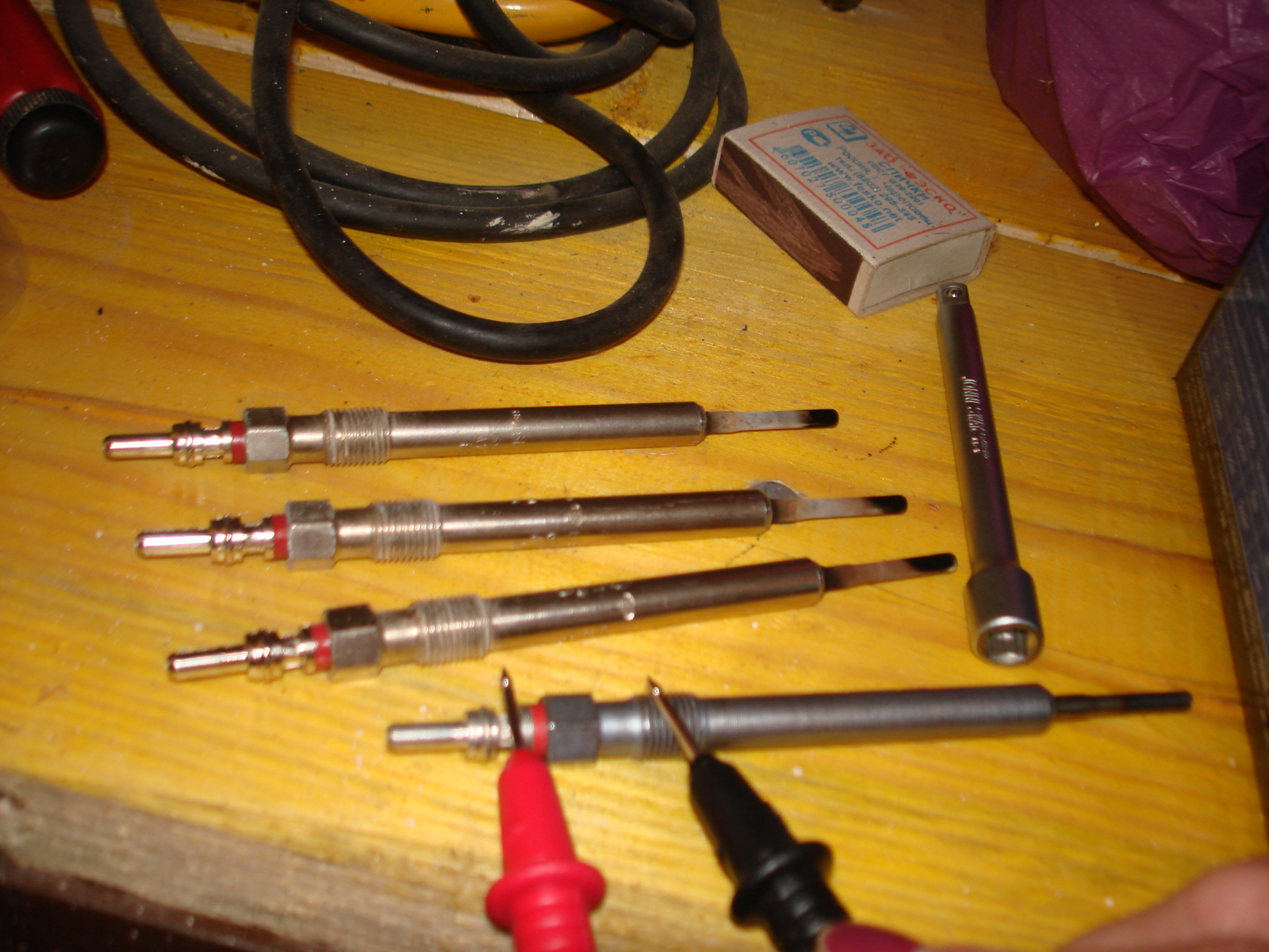

    Свечки я покупал Beru. Потому что эта компания уже много лет делает свечи накала и преуспела в них.
    Новые свечки у Вовки в Автодетальках с клубным скидосом в 4% вышли в 510р/штука. Брал оригинал VW.

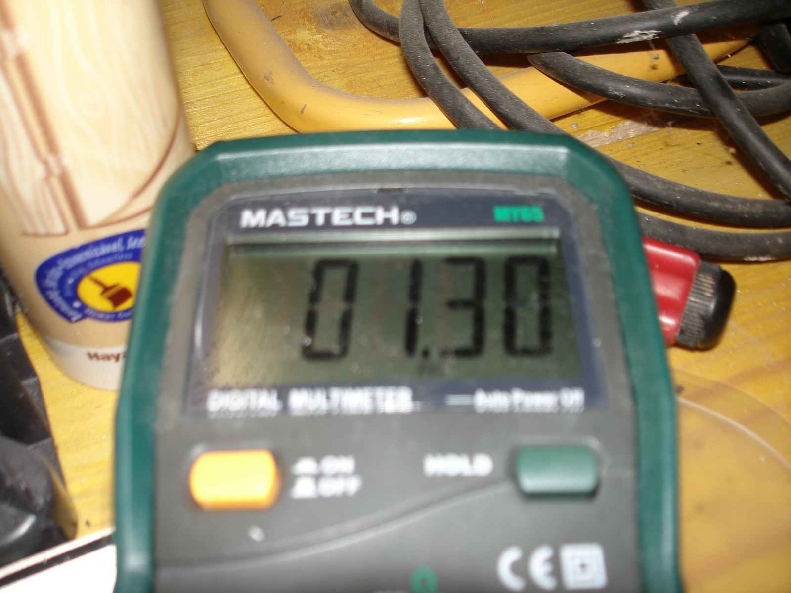

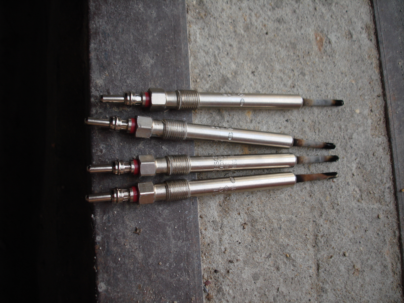

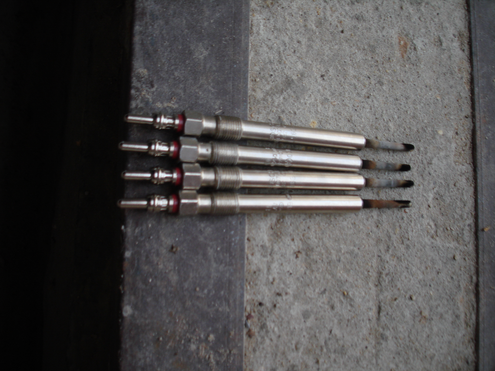

    Сопротивление новых свечей накала 1.2-1.3 Ом.

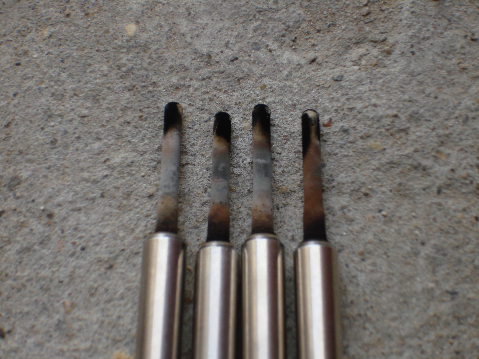

    Сопротивление снятых свечек было в разбросе от 0.5-0.6 Ом до 0.9 Ом.
    Внешней снятые свечи вполне в хорошем состоянии. Геометрия идеальна, чуть-чуть сажи, которая очищается пальцем. Без нагара и отложений.

    А кто говорил, что свечи накаливания не живут?..... У меня 220 тык прожили...а у Вас реально в идеале.
    Замеры по сопротивлению выше
    Поэтому НЕ ЖИВУТ!

    Свечи могут не только греть или не греть вовсе. Т.е вариант свеча теплая или свеча холодная. Холодная, читай, это неисправная на 100%. А свеча может и греть, но плохо. Т.е раскаляться, скажем, не до ярко-желтого цвета, а красно-бордового. А что? Греет и все. А как греет не важно уже.
    Или греет не кончик, а середину штифта. Это все случаи полуисправных свечей.
    Может это разные свечи ?.. Почему такая разница? И будут-ли твои новые с сопротивлением в 2 раза большим работать нормально?
    0.5 Ом и 1.3 Ом - это очень большая разница? При прочих равных условиях при 1.3 Ома ток будет в ДВА раза меньше !! Возможно, конечно, что новые свечи при меньшем токе будут греться так-же...
    Ты не "провентилировал" этот вопрос?
    B6 2009/Variant 2.0TDI CR CBAB, DSG6 Webasto-TTVevo / 2-я АКБ /ACC+FollowToStop+Front Assist /Nivomat/ Alcantara+Full Electro / / TPMS/Chip ZIPtuning-stage1+DPF off +EGR off
    Свечи такие же - это раз. У новых у всех 4-х сопротивление одинаковое, что говорит о исправности всех 4-х свечей. Все 4 не могут быть бракованными, все же.
    У старых сопротивление прыгало от 0.9 до 0.5.
    Причем возможно кривой замер. Т.к сопротивление свечей меняется в зависимости от температуры.
    Старые могут имеет низкое начальное сопротивление, но при этом резко поднимать его при нагреве.
    Я их не подключал, ибо они 5в. А у меня нет блока питания на 5в.

    Скорее всего Ваши старые свечи "просевшие"...по сопротивлению, по крайней мере относительно новых. Насколько их можно считать исправными? ХЗ, регламента по замене свечей накала нет у немов- сдохли- меняй.. Может у новых электроды в какойнить хне консервационной, которая косвенно увеличивает сопротивление... Какая разница? По мне так поставил и забыл- это оригинал, что ему в задницу заглядывать......

    bobz, Мне интересно докопаться до истины и узнать как должно быть на самом деле
    К сожалению моя Эльза- старушка, только до 2008 года. Вот, что она чирикает об свечах накала и их проверке на БМР:
    Необходимые специальные приспособления, контрольные и измерительные приборы, а также вспомогательные средства
    t Шарнирный ключ -3220-
    t Динамометрический ключ (5...50 Нм) -V.A.G 1331-
    t Ручной мультиметр -V.A.G 1526 A-
    t Набор вспомогательных измерительных средств -V.A.G 1594 C-
    Условие проверки
    l Холодный двигатель
    l Зажигание выключено
    Порядок выполнения работ
    Инструкция: Снимать и устанавливать керамические свечи накаливания без перекоса. Снять повреждённые при монтаже компоненты.
    – Снять штекер с керамических свечей накаливания.
    – Снять керамические свечи накаливания с помощью шарнирного ключа -3220-.
    Установка осуществляется в обратной последовательности, при этом необходимо учитывать следующее:
    – Перед установкой тщательно очистить от отложений отверстия на головке блока цилиндров.
    Инструкция: Не смазывать резьбу отверстий головки блока цилиндров или керамических свечей накаливания.
    – Закрутить керамические свечи накаливания с помощью шарнирного ключа -3220- в головку блока цилиндров.
    – Затем затянуть керамические свечи накаливания. Момент затяжки: 15 Нм
    ВНИМАНИЕ!
    После установки перед первым запуском двигателя проверить сопротивление всех керамических свечей накаливания.
    t Заданное значение: макс. 1 Ω
    – Если полученные данные больше заданного значения - заменить дефектную керамическую свечу накаливания.
    ИнструкцияЕсли дефектная керамическая свеча накаливания лопнула, необходимо удалить все обломки из двигателя, иначе велика вероятность повреждений двигателя.
    Прошу обратить внимание на контрольное значение сопротивления- ОДИН Ом...
    bobz, Это выдержка из другого ДВС. Моя новая Эльза на мой мотор говорит о том, что момент затяжки 18нм и никакой регламентации насчет сопротивления нет.
    Возможно на 1.9ТДИ так, как ты описал. Но там и свечи другие.
